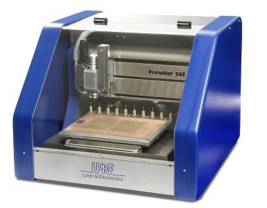

Üdv mindenkinek!
Fent említett prototípus gyártó egyik ismerősé. Sajnos valami nem ok vele, egymás után többször elkezd kalibrálni, ráadásul a normálisnál sokkal lassabban, egész addig míg a főkapcsolón ki nek kapcsolja és vissza. Ezután gyorsan kalibrál és működik rendesen. Másik gond, hogy az utóbbi időbe többször rossz helyre akarta visszatenni a szerszámot, volt, hogy 2 szerszámtartó közé.
Használ esetleg valaki ilyen masinát?
Ha igen találkozott már hasonló hibával?
Esetleg service manualja van hozzá?
A segítséget előre is köszönöm.
(#) (Felhasználó 1947) válasza Thowra hozzászólására (») Feb 4, 2009 / 4
Szia !
Gondolom a poziciókat rotary encoderrel figyeli az elektronika,és a pozicionálás is az adatokból történik.
Nézd meg a tengelyeket,meg a rotarykat, szerintem ott lesz a probléma.
Üdv! Luki
(#) Thowra válasza (Felhasználó 1947) hozzászólására (») Feb 4, 2009 /
Meglessük.
