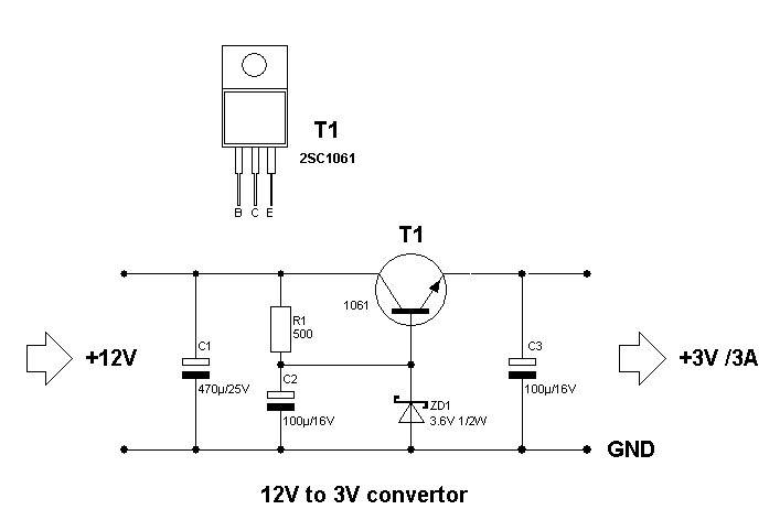

Ezt találtam, bár eddig mindenki lefikázta ezt a kapcs. rajzot... Csak annyi változtatást kell eszközölnöd, hogy a 3,6V zener helyett 5,1V (vagy 5,6V-os ) használsz! Idézet: „Hello Nem 100%, de az adapter talán 5V és 2000mA-os.” Igen akkora kell neki! :yes:
Ezzel a rajzzal nincs különös gond, csak amperenként 7 wattot melegít el a tranyó, tehát nagy borda kell rá.
A zenert az amperhez be kell lőni, 1 ampernél talán még jó az 5,6 voltos, de feljebb meg kell nyújtani egy diódával.... 5,9-6,2 voltig. Az 500 ohm is kérdéses, lehet, hogy csökkenteni kell. Persze lehet direktbe 3,6 voltot is csinálni, de akkor még nagyobb borda kell ( amper x 8-9 watt ).

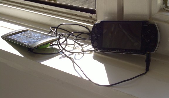

Én csináltam pár PSP töltőt de napelemhez, mindegyik ugyanúgy működik szivargyujtóról is! Nem USB-re dgom atöltésnél hanem a töltő bemenetre, azaz venni kellolyan kábelt vagy vágd le a gyűri kábelt és told meg, én RCA csatlakozóval toldok az jó meg olcsó. Neked ajánlanám a kapcsolóüzemű tápot mert az a leghatékonyabb,. Én ezt építettem meg: http://www.datasheetcatalog.com/datasheets_pdf/L/M/2/5/LM2576.shtml Azaz az alapkapcsolást, de egyébként neked jólenne síma regulátor is, mint az 7805-ös csak melegedne fölöslegesen.... He több infó kell a DC-DC konverterek és az 5Voltos napelemes táp építése topicban mutattam be PSP töltőimet. A stepdownos a legtutibb 12Voltra. Üdv, GB.
ja és a PSP töltője nem 4.5 hanem 5Voltos bár 4.7nél már tölt
![]() Semmiképp ne USBsen töltsd hanem a töltőcsatin az is 5Volt de lényegesen jobb! 2amperes a gyári táp de nekem sosm fogyasztott többet 400mAnál még ha aksi nélkül játszottam is. (Igaz slimPSPm van nem a vastagabb.) egyébként a neten van leírás mennyit fogyaszt egy csávó bemérte a vastag adatait valami PSP power brick-re kell rákeresni. Szoval 5Voltot csinálj és at dugd psp-be akkor üzemel is róla és tölt is! Lásd a képet pl. amnt PSP-t töltök napelemről: PSPslim napelemes töltőm

MA sütött a nap és így a 3 mini napelemem segítségével bemértam a slimPSP-m áramfelvételét. Ha neked is slimed van akkor hasznos lehet ha meg kövérPSP akkor a powerbrickes infót vedd alapul. Na ezt kaptam: Minden esetben 5V stabil bemenőt adtam neki, lényeges volt a nagy pufferkondi is mert nekem napelemről ment de autóaksiról az nemkell szerintem. Akkumulator nélküli áramfelvétele makszimális fényerőre kapcsolt LCDvel (wifi es UMD nélkül) 180mA Kisebb fényerőn 160mA Ha a tápod 5Volton a 200mA-t stabilan bírja (neked tutimert aksiról nyomod majd 7805-el) akkor arról lazán használhatod!!! Ha beleteszed az aksid és szeretnéd, hoyg töltse akkor is 180mA bőven elég. Egyébként tölt szinte már 4-20mA bemenőről is a slim, utáa ha 160mA-t nem ér el a tápod akkor 80mA-en próbál tölteni, egyébként 160mA töltésre kapcsol. Ennyit a 2amperes tápszükségletről ![]() Lemerített aksival még nempróbáltam sajna, elképzelhető, hogy ha használod a PSP-t és benne lemerített aksi van akkor igényli a futáshoz a 180mA-t és még tölteni is akar annyival, de még ez sem több mint 400mA. Amúgy teszteltem kapcsolóüzemű tápot is amit ajanlottam. Úgy jött ki az enyémmel, hogy csak 66%os hatásfokkal megy 5volt kimenetre tehát nemérdemes sokat bajlódni vele....Na további szép napot ![]()
