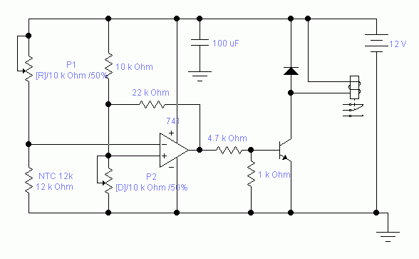

(#) frob válasza gabris hozzászólására (») Márc 22, 2013 1 /
Gondolom sima ohmikus a fűtés, mert mi más lenne...
Csinálj egy triakos " fényerő" szabályzó kapcsolást, amivel be tudod állítani az induló áramot, mondjuk az egyensúlyi állapothoz képesti 2x es áramra, nézd meg mikor éri el a megfelelő meleget amikor már csökkenni kezd az áram, és egy időrelével kapcsold át a fix megtáplálásra.
Vagy megcsinálhatod ezt is http://www.hobbielektronika.hu/forum/getfile.php?id=13427 a relé helyére egy SSR-t rakva és le van tojva a ptc a cuccban... bár ettől még meg lesz az induló áramlöket kivédés, de minden bizonnyal azért a bazi áramlöket mert a fűtőpatron igen csak többre képes mint amit kihasználtok belőle, tehát lehet hogy két vagy 3 sorba kötött 100-200W os halogén izzóval kísérleteznék ezzel a kapcsolással, lehet hogy ezek is bőven elég meleget adnának , persze ha okés végeredményként a megfelelő fűtőbetét legyártatása, vagy vétele megoldja a problémát véglegesre, szabályozva ezzel az elektronikával
Pláne ha az adott térből nincs kiszellőztetve, lehet 100W is elég...
Persze csak gondolom mert nem tudom pontosan miről is van szó.
