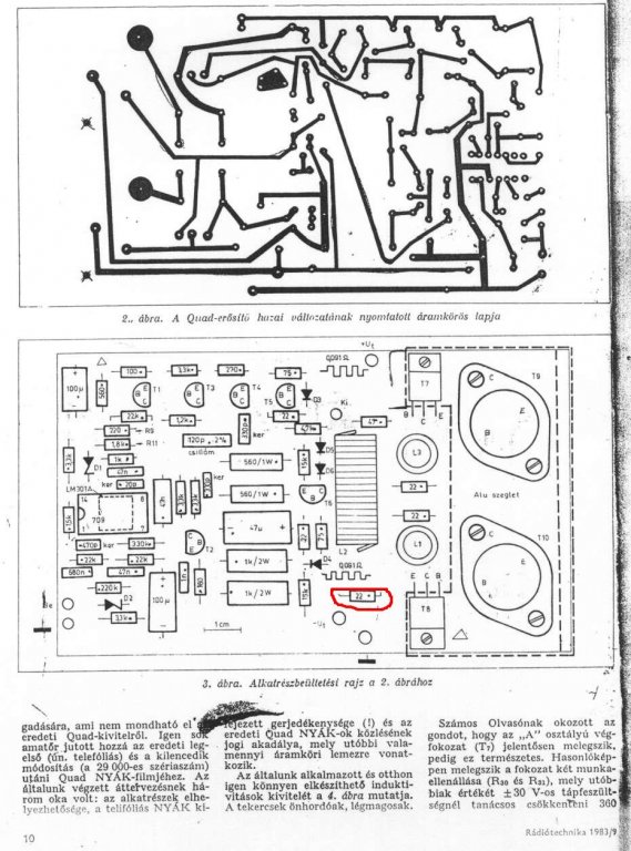

(#) compaqamplifier hozzászólása Máj 4, 2012 /
Üdv néktek! Készen van a másik oldal is. Probléma abban merül ki hogy pozitív táp feszültség van a kimeneten, ha megfogom a c3as kondenzátort akkor visszaáll 0-ra , Rajz. Műveleti erősítőnek lm301-et tettem be, 3p3-as kondenzátort nem tettem rá. egy tranzisztor se hibásodott meg, kiszerelve mértem rá, nyugalmi áram nem rúg egekbe melegedés nincs csak a két 510 ohm-os ellenállásnál.

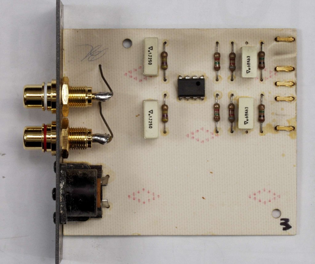

(#) aulac válasza compaqamplifier hozzászólására (») Máj 4, 2012 /
Jól gondold meg, megépíted-e a Quad44 előerősítőt.
Már a másodikat építem, vért izzadva.
Beszerezhetetlen alkatrészek tömkelege ( bilaterális tirisztor, forgókapcsolók, vezérlő IC-k stb)
Ha nem tántorítottalak el, akkor lesz egy remek előerősítőd.

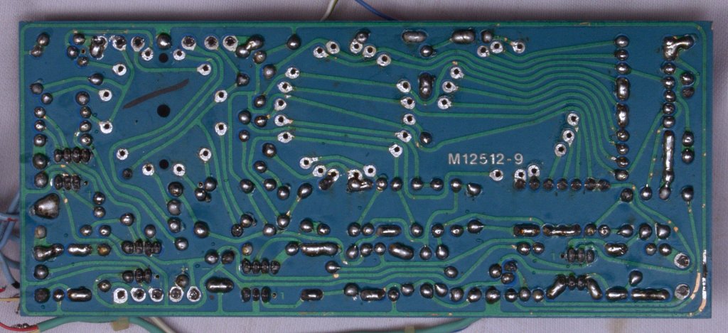

(#) aulac válasza aulac hozzászólására (») Máj 4, 2012 /
Újabb képek a Quad44-ről

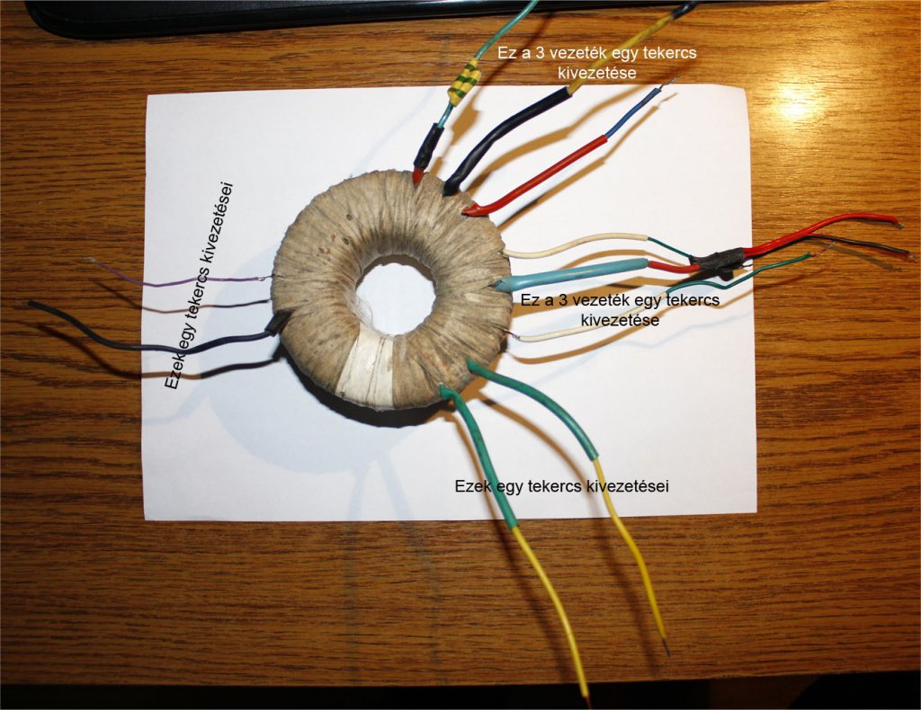

Bocs, hogy ide írom, de nem válaszolnak a toroidos témában.
Most jutottam hozzá egy toroid trafóhoz, aminek a bekötésével gondjaim akadtak. Elméletileg egy eredeti Quad 405-ösből származik és a szekunder oldalán 2X36V illetve 2X 18V kellene, hogy legyen (bár akkor csak 2X3 szekunder + 1X2 primer vezeték kellene, hogy legyen rajta, szóval szerintem ez nem igaz). Kérdésem, hogy melyek a primer oldal vezetékei? Illetve, hogy lehetne megállapítani? Amit kimértem, azt a képen bejelöltem. Köszi
(#) magneto válasza sct51hegyko hozzászólására (») Máj 5, 2012 /
Lévén, hogy a szekunder tekercsek pár menetből állnak "párszor 10 menet" ezek ellenállása kisebb. A primer tekercs ellenben jópárszáz, ha nem ezres menetszámból áll. Vagyis amelyik tekercs ellenállása a legnagyobb az lesz a primer. (Ha a három vezeték egy szekunderhez tartozik, akkor az középmegcsapolásos szekunder tekercs lesz)

(#) sct51hegyko válasza magneto hozzászólására (») Máj 5, 2012 /
Köszi a segítséget.
Ezt a megoldást gondoltam én is jónak, kiméregettem a 2 kivezetéses tekercsek ellenállását (2,3 Ohm) , és a legnagyobbra rákötöttem 230V-ot, a tapasztaltak pedig, hogy serceg egy fél másodpercig elég hangosan és lenyomja a kismegszakítót a házban... Azt hiszem ez nem sok jót jelent... Akkor most kuka az egész trafó?
(#) reloop válasza compaqamplifier hozzászólására (») Máj 5, 2012 /
A C3 megérintésére adott reakció a műveleti erősítő hibáját mutatja. Lehet ez fordított beültetés, táp hiány, esetleg C2-től eredő hiba. Egyenfeszültség méréssel ellenőrizd, hogy a 2,3 lábakra érkező DC-re a 6. láb helyes választ ad-e.
(#) compaqamplifier válasza reloop hozzászólására (») Máj 5, 2012 /
Akkor ellőttem-e a végfokot vagy csak a müv ic ami szivat? esetleg tegyek-e az lm 301a ra 3p3 at az 1-8 lábakra?
(#) Gránátalma válasza compaqamplifier hozzászólására (») Máj 5, 2012 /
A c2-t r3; r2-t jól forrasztottad be? Nem zár rövidre semmivel?
Lehet elment a BD249C-d(t9), ha rövidzárra ment akkor kimehet a pozitív táp a kimenetre.
Bár erre kevés esélyt látok, észrevetted volna mikor elszállt.
(nekem utoljára akkor volt hasonló gondom, amikor rossz lábkiosztású IC-t tettem be az előfokba ne5534 helyett 32-est. De pillanatok alatt tűzforró lett a végfok IC a csatornán, így a szerencsén múlt csak, hogy nem főtt el) Ha teszel bele egy tl071-est mit csinál?
(#) compaqamplifier válasza Gránátalma hozzászólására (») Máj 5, 2012 /
Tranzisztort ellenőriztem. Amúgy 2sc5200 ami benne van...
