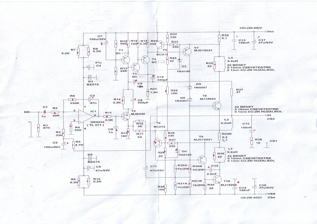

(#) pilisilen50 hozzászólása Máj 15, 2012 /
Tisztelt Fórum Társak!
Folytatva a problémám(Urbános 200w os kitt)t(gerjedés vagy anna
k látszó valami!)Kicseréltem az NE-t az elejéről TL-re,de sajnos a hiba megmaradt mindkét csatornánál.Bekapcsolom,lezárt bemenet,oszcilloszkóp rajta,szép tiszta a szkóp zöld vonala,pár perc elteltével(ez változó 1-10 perc között)halk pattanás a hangfalból(ahhoz képest hogy melyik csatornánál jelentkezik,abból a hangfalból)és a szkóp ábra kiszélesedik,olyan gerjedés féle.Ha a szkópot az ic kimenetére teszem ott normális szép a jel,viszont a T7 kollektorán már ott van a zavar.Érdekes azt megfigyeltem,ha a szigeteletlen csavarhúzót megfogva hozzá érek a T3 bázisához akkor ismét helyre áll a normál állapot,néhány percig utána ujra elöjön a hiba.Ha vezérlem kis szintű jellel,akár mérő jellel vagy zenével akkor ilyen sercegő a hang,nyilván az zavar miatt,ha viszont adok neki nagyobb jelet akkor tökéletesen szól.Olyan mintha helyre billenne valami.Mellékeltem a rajzot is+két szkóp fotót.Az Urbán mind a 3 tekercsnél 6.2 milihenrit adott meg,ez normális?Továbbá a C9 poziciójában 120 pf helyett 100 pf-et adott,amit én kicseréltem 120 pf re de nem javult.És még valami a 22 ohmos ellenálások helyett 27 ohmosat adott az van bent,ez nem lehet gond?Amúgy amikor nincs rajt ez a zavar,vagy gerjedés,nagyobb hangerőnél akkor nagyon szépen szól,beleszerettem a hangjába,de még udvaroltat magának! A kollektív bölcsesség jegyében várom javaslataitokat,mi lehet a gond?
Üdvözlettel:Gabesz

(#) reloop válasza pilisilen50 hozzászólására (») Máj 15, 2012 /
Szia! Az eltérő induktivitásokat semmi se indokolja. Nem is figyeltem fel rá, pedig nem sajtóhiba, az előírt menetszámok sem egyeznek a szokásos értékekkel.
Az L2 kritikus eleme a visszacsatolásnak, része egy kiegyensúlyozott hídnak (C9, R37 - R16+R17 eredője). Mivel a híd egyik eleme változott csak, elképzelhető ez okozza az oszcilláció kialakulását.
Az 100W-os Urbán kit menetszámai 16mm-es csévére 1mm huzalból: 25,5 - 17 - 25,5.
A Ludwig mod. például számtalan ponton beavatkozik a kapcsolásba de a tekercseket az sem érinti.

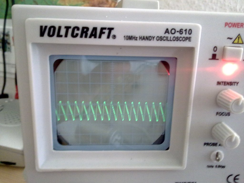

Üdv Mindenkinek!
Most értem haza,rámértem újra a szkóppal,és a mellékelt képeken lévő jelformát produkálja a kimenetem,a bementet lezártam!Ez mitől lehet vajon?Tehát a bekapcsolás után pár percel produkálja ezt!
Üdv:Gabesz

Kedves Reloop!
Akkor a hozzá adott rajzon hibásan szerepel a 6,2 es érték?egyformának jelölve a 3 induktivitást,mindenhol 22 menetet ír?Mert én a doksi szerint egyformára tekertem mind a hármat,akkor az L2-ből tekerjek le?
Üdv:Gabesz
Az L1, L3-nak is van 3,5 menet híja. Azt nem látom olyan kritikusnak.
L2-t mindenféle képpen letekerném 17-re. Elég az egyik tekercs véget kiforrasztani és 5-öt visszahajtani, majd jöhet a próba .
Nézted a szkóp ábrámat,az a rusnyaság van rajta,a tekercs okozhatja ezt?
Fűrészfog jelnek tökéletes. Tudásom csekély ahhoz, hogy rámondhassam: a fázistolás miatt a dumper fokozat generálja, de a gyanúm erős
(#) pilisilen50 válasza reloop hozzászólására (») Máj 15, 2012 /
Modositottam a tekercset,levettem 17 menetre,de generátorral vizsgálva sajnos a szinusz fele teljesen elmosodott lett,tehát még rosszabb ,sajnos!Feljebb beszkenneltem a rajzot amit a csomaghoz kaptam ott mind 3 tekercsre azonos 22 menetet ir 6,2 milihenrit,13 as csévére,kivéve az l2-est annál 16mm csévét ir.De a csomagban 3 darab 13-as cséve volt!Nem tudom mi a rák van ilyenkor?

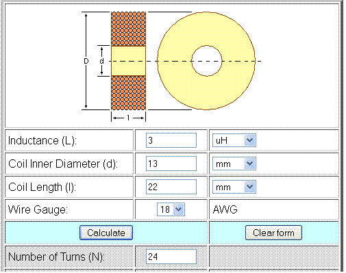

Van egy kis keveredés. 13-as csévén 24 menet az általam favorizált saccolóval 3uH.
Nem tudtam, hogy ilyen kényes a Quad az induktivitásokra. Valahol jó helyen tapogatózunk, de ezen a szinten már sajnos nem tudok segíteni.

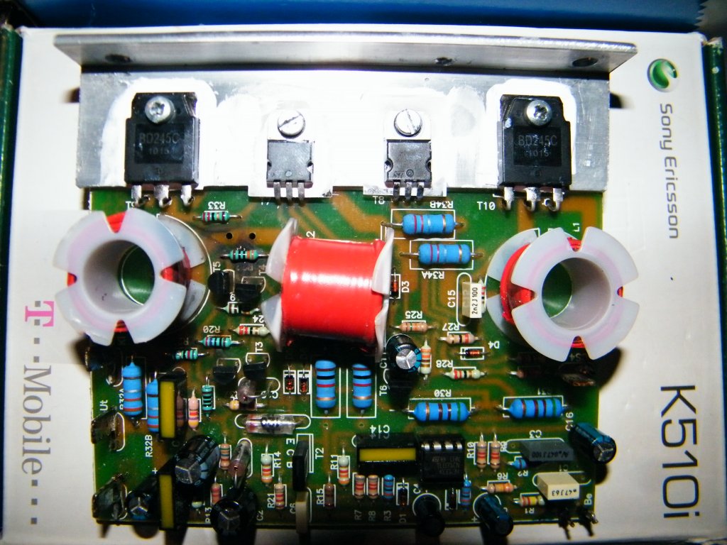

(#) Gránátalma válasza pilisilen50 hozzászólására (») Máj 15, 2012 /
A paneledről tudnál feltenni egy frontális fotót?
(#) pilisilen50 válasza Gránátalma hozzászólására (») Máj 15, 2012 /
Remélem látszik minden,ami fontos!Feljebb a rajzot is feltettem,ez az urbán féle 200w-os kit!Mind a 3 teercsnek 6,2 milihenrit adott meg 22 menettel!Itt az egyik fórum társ javasolta hogy az L2 öt csőkkentsem 17 menetre,de ugy még rosszabb lett,a mérőjelnél a szinusz fele teljesen elmosodik!Nem tudod hol lehet venni pár méter 1mm zománcozott rézhuzalt,mert ha ujra akarom tekerni akkor kéne vennem,néztem itthon csak sajnos 1,2 mm,van de gondolom az nem jo!SSzomorú vagyok,mert amugy nagyon szép hangja lenne ha nem lenne ez a gikszer!Várom válaszod,hátha sikerül kideriteni mi lehet a gond.A feszültségek amugy rendben vannak,nem füstöl semmi.
Üdv:Gabesz
Nem pont a jelhez kapcsolódik, de a TO-3as tranyók csavarjai elvannak galvanikusan választva az alumínium profiltól? Feltételezem, hogy igen, de biztos ami biztos...
Mondjuk az nem produkálna (szerintem) fűrészjelet, de no.
Amúgy szerintem 1mm-es helyett tekerhetsz 1,2mm-es huzallal, csak max számolj rá, hogy mekkora menetszám szükséges így.
Azt lesd már meg,h ogy ha szinusz jelet adsz a bemenetre, akkor az ic kimeneti lábán megkapod-e az erősített szinuszt.
Csak hogy tudjuk biztosan a végfoknál van a gond.
(Ha már ezt nézted és okés akkor nem szóltam)
(#) Gránátalma válasza Gránátalma hozzászólására (») Máj 15, 2012 /
**Amit már nem küldött el hozzá:
Az enyém meg is van égve, össze is van nyomva, mégis működik. Így elég merész feltételezés, hogy az lenne a baja, hogy 3mm-el kevesebb a csévetested átmérője.
Viszont (ha jól tudom!!!) az L2-es tekercs nagyfrekis zavarszűrő induktivitás szerepét tölti, amin a jel áthalad.(át kell, hogy haladjon)
Lehet, hogy a tiedet valami söntöli?
