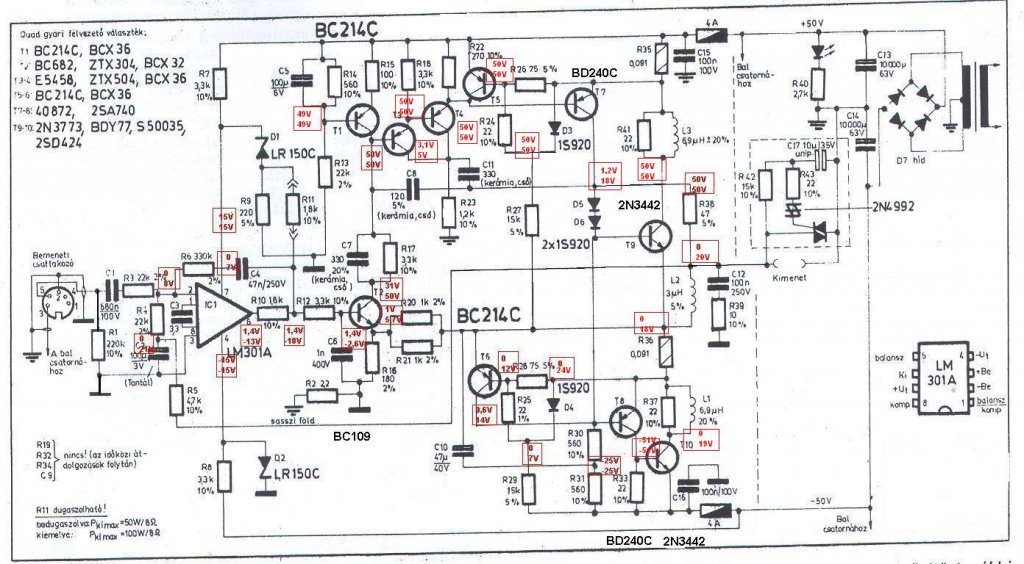

A TO-3 asok el vannak szigetelve az rendben van!Néztem az ic-nél,hát amikor igy bekattan akkor az ic-ből kijövő jel is megvastakszik homályosabb lesz,de a szinusz nem torzul!Érdekes ha csupasz csavarhuzóval,hozzáérek a T3 bázisához akkor visszabillen,és tökéletes lesz a jelalak,de pár másodperc mulva visszatér a torz jel.
(#) Gránátalma válasza pilisilen50 hozzászólására (») Máj 15, 2012 /
Gyanús, hogy ez a bevitt kapacitás miatt van. Mármint a megjavulás.
Csak sajna ezzel még midnig ott tartunk, hogy az L2 csatol vissza az IC invertáló bemenetére.
Esetleg a kimeneti párhuzamos 150nFos kondi? Vagy a 100u c2?

A c9-esed 100, vagy 120piko Farád?
Csak mert ahogy reloop is írta az a híd fontos része, és bizony a c9 hozza létre az integrációt. Az értékének megváltozása, plusz a belecsúszó induktivitásváltozás bizony okozhatja ezt a jelenséget. Ezek szerint.
Én a helyedben vennék néhány csévetestet, meg pár méter huzalt. 1,2mm-es is jó akár...
Tekerni több menetszámmal 15-17-20-25-28-32 aztán kipróbálgatni.
Egyikkel jónak kell lennie, ha a tekercs a baja.
A c9-et mindenképp ellenőrizd. A kapcsolási rajzodon pont nem látom, hogy milyen az értéke.

A c9 értéke 100 pf,az urbán pista bácsi azt adott és a rajzán is az van,probáltam már azt hogy kötöttem vele párhuzamosan22 pf-et,de akkor is csinálta,sajnos

Akkor ami tény, ha a T3 bázisát macerálod csavarinnyóval, akkor megjavul a jel egy pillanatra...
A T3 bázisnak erősen köze van a c9-hez, aminek az értéke nem annyi, amennyi a működő példányénak...
A C9 pedig létfontosságú eleme a hídnak, ami az L2-vel folytat soros kapcsolatot....
Hm na most ezt hámozzuk ki....Erősen agyalok ha eszembe jut valami szólok

Végigmértem az összes diódát, ellenállást és az egyen-feszültségeket összehasonlítottam a működő oldal értékeivel... néhol eléggé meglepő értéket kaptam.
Üresjárásban és terhelés nélküli értékek, felül a jó csatorna értékei, alul a hibásé és persze kb 15-20mp utáni értékek, akkor kezd elmenni...addig semmi gond!
Valakinek van valami ötlete?
(#) reloop válasza steve68 hozzászólására (») Máj 17, 2012 /
Szia! T3 viselkedése elég szokatlan. Látszólag nem kap bázisáramot, mégis húzza R23-at. A gerjedés frekvenciája és hullámformája persze becsaphatja a mérést.

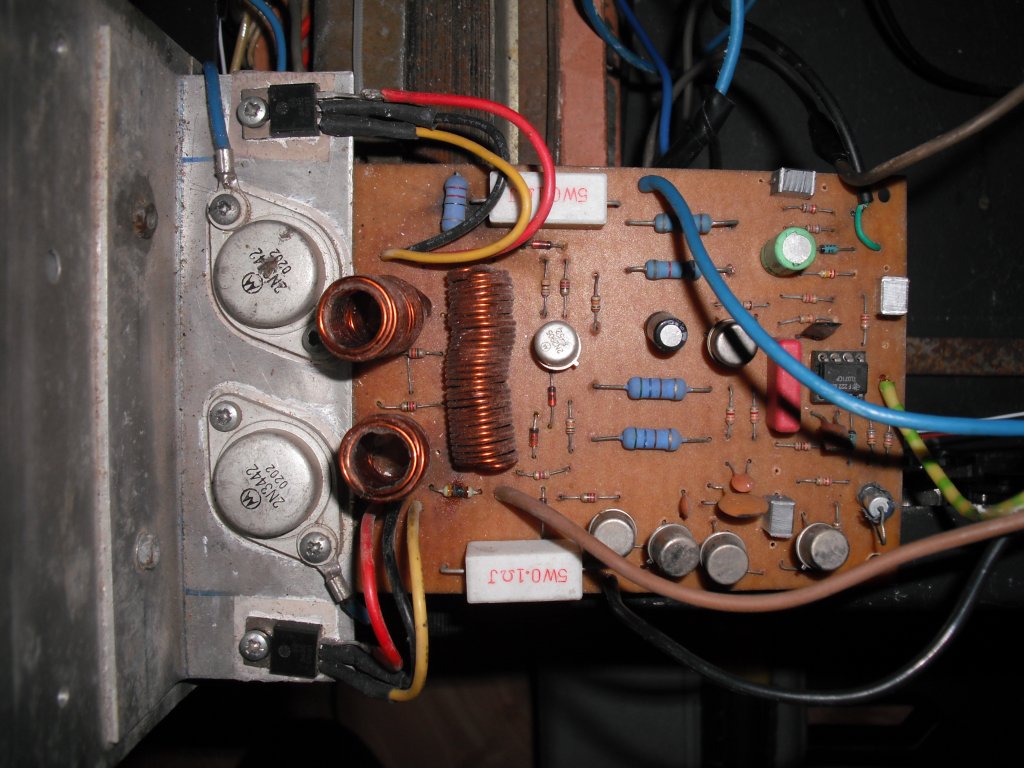

Szia! Nem vagyok egy "elektro zseni" , de amit észre vettem a panelodon, hogy a tekercsek mind "párhuzamosak" egy irányba mutatnak. Azt nem tudom számít- e de az enyémeken a középső tekercs az vízszintesen van. Lehet az kavar be.
(#) pilisilen50 válasza marger hozzászólására (») Máj 17, 2012 /
De ha nézted a panelos képen ugy van szitázva hogy ugy kell rakni!
(#) marger válasza pilisilen50 hozzászólására (») Máj 17, 2012 /
Ok! Bocsi csak egy ötlet volt , de nézegettem több képet is meg a sajátomat (igaz 100w os) és a legtöbbön vízszintes. Esetleg egy próbát lehet megér nem?

Helló,üdv! Olvastam,küzdesz a végfokkal rendesen... A problémádat teljesen nyilvánvalóan nagyfrekis gerjedés okozza.A 200'-as verzióban,gondolom,dupla végtranzisztorok vannak,ez a módosítás irgalmatlanul gerjedékeny! Én eddig egy ilyet építettem,de nem gyári(urbános)panelra.Az is hasonló jelenséget produkált,azt sikerült meggyógyítani.A tekercsek véletlenül sem egyformák,a "középső"a hídáramkör része,emiatt értéke kritikus.ez 3 uH(mikrohenry) Ha teheted,ezt műszerrel állítsd be.(akár kölcsön műszerrel).A másik kettő a kimeneti körben van,ezek már egyformák-egymással.Értékük 6,9uH,és nem kritikus,bemérni nem szükséges.Úgy 40 menetnek kell lenni,16mm átm.csévetesten,1mm-es huzal elég hozzá,de ha kicsit vastagabb,nem gond.Ezt a panelt nem ismerem,ezért kérdezem,a kimeneten megvan-e a zobel-tag?(soros 10ohm+47nf a test felé) Ez nagyon lényeges,főleg a 200W-os verziónál,az enyém is csak erre hagyta abba a gerjedést.Az eredeti honosított verzión ez nem szerepel,az urbános 100W-oson már rajta van.Esetleg a kondit lehet növelni 100nF-ra,az ellenállást csökkenteni 7-8 ohm-ig,ha ez se segít,az alsó (negatív ági) végtranyó bázis-kollektora közé egy 2-5nF-os kondi ugorhat közvetlenül,ha még mindig nem jó,ugyanezt el lehet követni a felső tranyónál is.Ha ez sem segít,akkor... -->kuka. Ill.mint végső megoldás,ki lehet venni egy pár végtranyót,és marad az eredeti verzió.Igaz,így nem lesz 200W...csak 160 Ha bírja a táp,egy csatorna lead ennyit.Ezt a végfokot úgy tervezték anno,hogy az A"-osztályú fokozat egy pár végtranyó meghajtó bázisáramát tudja csak gond nélkül szolgáltatni.A teljesítmény növelése nem csak abból áll,hogy hozzácsapunk még egy pár tranzisztort... És ezt Urbánéknak is tudni kellett volna.Remélem,segítettem valamit.

Köszi az infót,nem olvastam sokat vissza,így már világos.Mindhárom tekercs nem lehet 6,2uH,azzal ugyanis elhangolná a hídáramkört,és lőttek az egész hibajavításnak.Vagy pedig a híd többi elemét is hozzá kellene méretezni.
A duplatranyósból csak egy pár készült nálam,s nekem ez a tapasztalat jött le,egyébként nem tartom túl korrekt módosításnak ezt a verziót.Hozzá kell tenni,ezt nem gyári panelre építettem,tkp.ez is közrejátszhatott benne.
Egy pár tranzisztorral.-bár nem állítom,h lehetetlen,-nem nagyon "illik"kivenni a 200W-ot ebből a kapcsolásból.

Az említett urbános 200Wos quadnál más a c9-es kondenzátor értéke, ami meghatározó eleme a hídnak.
Lehet ezért egyforma az összes tekercs.
