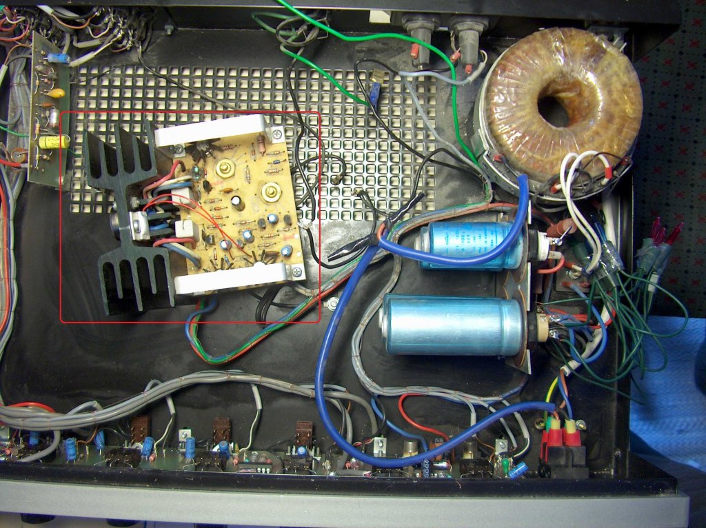

Üdv, pár napja kaptam 2 db quad 405-ös erősítőt 2n3055-el szerelve. Nem tudok rájönni a bekötésére, valaki segítene? Meg abban is hogy milyen táp kel neki.
Szia, ne haragudj, de az a panel amit be kereteztél a képen az nem úgy néz ki mint egy Quad 405-ös fég fok, honnan veszed hogy az a panel quad?. Még a tekercsek sem láthatók rajta.
Akitől kaptam ő ezt állította.
Ez pontosan az a végfok amibe építve van. BEAG Üdv: Gábor

Ez a BEAG AET 453-as 50 W-os végfok panelja egy az egyben, eredetiben. Rákereshetsz a vaterán, koraeste találkoztam vele véletlen, van kép is róla. Úgyhogy ez tutira nem Quad. Ahogy a többiek is írták: nincsenek tekercsei, meg több a elko, és műveleti erősítő sincs, stb...
Viszont valahol láttam már műveleti erősítő nélküli quadot, valaki erről nem tud?
Ez BEAG,pedig legalább 25 éve láttam utoljára.Az a kis panel ,-balra fent -a RIAA.

Egyébként arra emlékszem a rajzból hogy differenciál erősítővel kezd. Szóval csak egy tranzisztorokból kirakott műveleti erősítőröl van szó.
