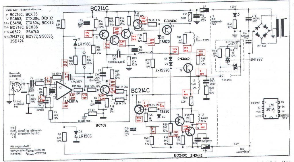

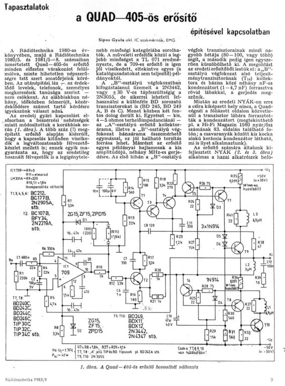

Helló szeretném megépíteni a quad 405-t. Az a rajzom van ami a rádiótechnikában jelent meg 1983-ban. Működőképes változat azt tudom egyik ismerősöm építette azt meg és még most is megy neki.Ha 2n3442 és bd242c tranyot használok az jó?Milyen IC-t kellene belerakni? 45V +- tápfeszröl üzemelne.

Jó. Az IC szinte akármi lehet, az LF356 egy jó választás. Kondiból az 50V-os is elég, a mennyisége pedig csak attól függ hogy mennyire fogod terhelni, illetve mekkora feszültségesést engedsz meg rajtuk kivezérlés közben (Tau=RxC, vagy szimulátor).
Hali lm301 ic jo lesz bele?mert a kapcsolás ezt is irja.Hát nem fogom nagyon terhelni. Nekem csak otthoni saját célra lesz.

Jó bele az is, de leírtam hogy mit tegyél inkább bele. Nincs most kedvem számolgatni, de kondiból a 2x20000µF-nál több biztosan nem kell, de a 2x10000µF is elég. Vagy használhatsz kapcsolóüzemű tápot, és akkor 2x680µF is elég.

Ha lf356-ot teszek a quadba akkor kell bele a kompenzálás?vagy sem.
hali de a régi rajz szerint a 901-es ic hez is van meg az lm301-hez is van kompenzálás.akkor az emlitett ichez is kell valami vagy semmi sem?

Egyik IC-hez sem kell! Az egy osztó az IC kimenetén, amivel így csökkentve van a kimeneti feszültsége. E szerint a rajz szerint így 50W lesz a max. kimenő teljesítmény.
Hali ez a rajz szerit az R9;R10;R11; kompenzálást kérdeztem. és az R16 mekkora teljesítményű?

R9 és R10 rövidzár, R11 pedig nem kell. Az R16 mezei 0,5W-os.
