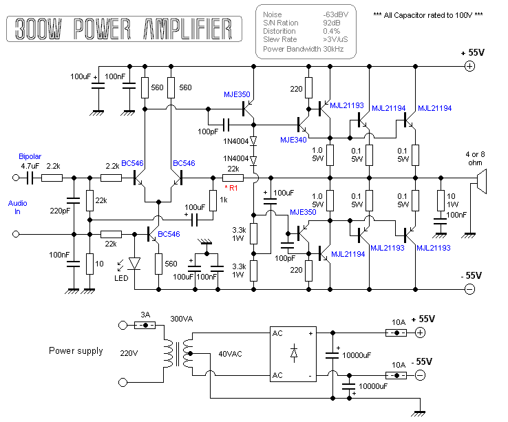

Erre gondoltam. Hát, nekem az a meglátásom, hogy szerintem ne ragaszkodj a quadhoz, mert ennél a doboznál, hidd el, nem fog érvényesülni az a plusz, amit egy quad ad neked egy másik tisztességes tranyós végfokhoz képest, inkább hátránnyal indul a max kimenő teljesítmény miatt. Más kapcsolással simán építhetsz 3-400W-os végfokozatot, aminek még a hangja is teljesen jó. A Melody erősítők között van egy 300W/4ohm 2 pár MJL21193/4-essel felépített kapcsolás, azt annó megcsináltam, annak igen jó hangja volt, egy egy RCF toppal próbáltuk, nagyon szépen szólalt meg, és minden a helyén volt. Azt például tudnám ajánlani. (Bocs , elnéztem, nem neked adtam)
(#) soos csaba válasza Doncso hozzászólására (») Okt 14, 2012 /
És ennek a kapcsolását, és nyák terveit esetleg meg tudod nekem adni?.
(#) Doncso válasza soos csaba hozzászólására (») Okt 14, 2012 /
Kapcsolást igen, de a nyák tervet már ne kérd, nagyon régen volt, és kézzel firkászott. Bővebben: Link De OFF vége. Meghajtónak egyébként nem feltétlen kell MJL , oda elég kisebb, olcsóbb tipus is.

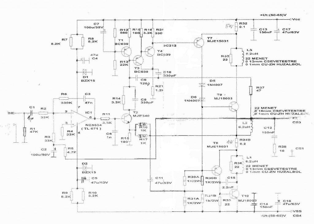

Na!, ez mar érdekel,fel tudod tenni a rajzát?. Amúgy elég türelmetlenen típus vagyok, miért nem állsz neki a közel jövőben a Quad áttervezéséhez?. Csak hogy segítsek egy kicsit, tegnap fel mentem az Elektro Tanyára, és ott is régebben nagyon sokat foglalkoztak a Quad-dal, és ott az egyik manus azt írta hogy ő a védelmet egy az egybe ki iktatta, meg növelte a feszültséget, egy két módosítás itt ott és azt mondja ha akarná fel nyomhatna a teljesítményét akár 1000W-ra. Sajnos kapcsolási rajzot nem tett fel, csak beszélgetek egy csomót róla a fórumon. ITT beszélgetnek róla amúgy.
(#) soos csaba válasza Ge Lee hozzászólására (») Okt 15, 2012 /
Szevasz, tegnap írtad ezt- ''Tegyük fel hogy az IC ezt tudja is, és a 26Vpp kijön a kimenetén, ennél több ugye nem tud. A végfok ezen erősít még 3,77x-eset, vagyis maximum 49V (98Vpp) lehet csúcsban a kimeneten, hiába magasabb a tápfesz. Ennek az effektív értéke kb. 34,8V, ami 8 Ωon 151,4W''. Ezzel rendben is van minden, de mi lenne ha az IC-t békén hagynánk, és a T2-es tranzisztorral csinálnánk valamit?, mondjuk nagyobb volna az erősítése!, ugyanis elméletileg az hajtsa meg a többi tranzisztort, vagyis az IC-é után mar az erősíti tovább a jeleket. Ez csak egy ötlet, lehet hülyeség, de lehet megoldás is.

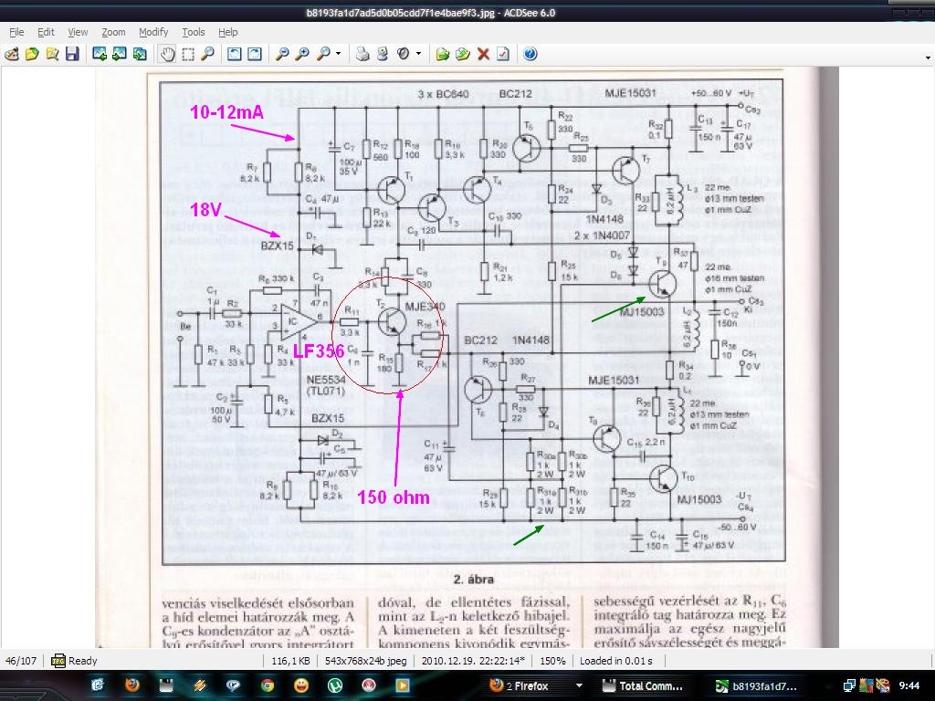

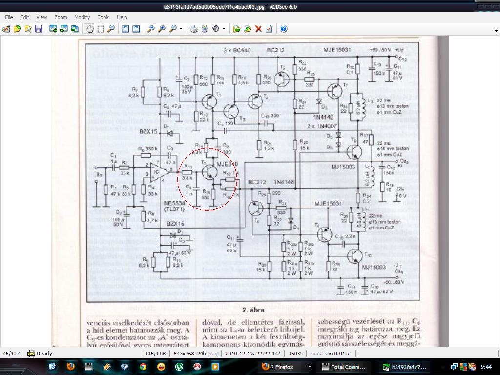

(#) Ge Lee válasza soos csaba hozzászólására (») Okt 15, 2012 /
Az IC-t sem lehet békén hagyni, mert a semmiből csak semmit lehet csinálni. Olyat kell keresni ami üzemi körülmények között is elviseli a +/-18V-ot. Az LF356 ilyen, és egyébként is a legjobb szerintem ebben az árkategóriában. Tehát a zénereket cseréld 18V-osra, az előtét ellenállásokat pedig akkorára, hogy 11-12mA folyjon rajta. T2 emitter ellenállása pedig a 180 helyett 150 ohm legyen. A lilával jelölt módosítások után már lesz elég kimenő feszültség (kb. 60-62V csúcsban), és a végfok paraméterei sem romlanak még (nem lesz nagyobb a torzítás stb.)
A kimenő áram viszont kevés lesz. Ami a legjobb megoldás lenne az az, hogy T8-T9-T10 helyett egy komplementer darlington párt használunk, de ilyen 120V-osnál nagyobb nem igen van, és az is aranyárban. A másik megoldás hogy a darlingtont magunk készítjük el, ez szimulátorban működik, de a valóságban szerintem nagyon gerjedékennyé tenné a végfokot. A harmadik, hogy emelünk az A osztályú fokozat áramán, (valamint megpróbálunk nagyon nagy bétájú végtranyókat beszerezni, főleg a T9 helyére). Ez a tápfesz emelésével alapból megtörténik, de lehet még emelni rajta a 4db 1k/2W cseréjével mondjuk 4db 910 vagy 820 ohm 2W-al. Ezeken viszont így már lesz 5,6W körüli disszipáció, tehát rendesen fognak fűteni. A szimulátor alapján a torzítás még ekkor is csak 0,01%-al lesz több. Ha sikerül nagy bétájú végtranyókra szert tenni, akkor 220-230W körül lesz 8 ohmon a kivehető teljesítmény. Ehhez persze hozzá kell állítani az áramkorlátot is, illetve T3-T4 áramának is utána kéne számolni, de szerintem azzal nem lesz gond.
Szevasz, az IC cseréje az rendben van csak a darlington tranyot nem értem minek kell a T9,T10-es helyére?, nem volna elég oda 3 pár Mj 15003-as tranyo párhuzamba egy egy 0,22ohmos ellenállással az emitteren?, azok mar elég tökösek, mondjuk a bétájukat soha nem mértem. Az A-ősztájú részt nem a T7-tranzisztor latja el, annak miért kell csökkenteni az ellenállásait?. Ja és a T3-as T4-es-hez milyen ellenállásokat kel tenni ahhoz hogy bírja a 4ohmot, és ne kapcsoljon be időnek élőt?. Te 8ohmra számoltál most220-230W-ot, és ha le terhelem 4ohmra, akkor a dupláját kapnám?.
A megfelelő kimenő áram előállítására felvázoltam 3 megoldást. Az egyik ezek közül a komplementer darlington (lásd a rajzon), csak ilyet nem nagyon kapsz 120V felett. Hiába kötsz párhuzamosan akárhány végtranyót, azoknak a vezérléséhez bázisáram is kell, nem is kevés. A harmadik megoldásként írtam le az A osztályú fokozat nagyobb áramon történő járatását (azért kellenek a kisebb munkaellenállások) , és a nagy bétájú végtranyókat mint lehetőséget. Ez a megoldás a legrosszabb, de a legkönnyebben kivitelezhető a számodra. Olvasd el figyelmesen amit írok, mert ha egymásba kevered a mondatokat akkor persze hogy nem fogod érteni.
Elméletben így elérhető a 400W 4 ohmon, a gyakorlatban viszont ezzel a megoldással nem, mert ahhoz kell legalább 3 pár végtranyó (inkább 4), és a kétszer akkora kimenő áramhoz arányosan nagyobb bázisáram is. Számolj utána: az A osztályú fokozat árama 50mA körül van, de emeljük 100mA-re. Egy átlagos 60-as bétájú végtranyón ebből lesz 6A-es kollektoráram. A 4 ohmos terhelésnek pedig kellene 15A.
Na oké, értem a lényeget, én maradnék akkor annál a megoldásnál hogy négy pár vegtranyót tennék bele (MJ15003-ast), és az A-osztály fokozat nagyobb arámon járatása maradna megoldásként, és akkor csökkentem a 4 darab 1K ellenállásokat 910ohm-820ohm-ra, és ezekkel az ellenállásokkal fogom majd tudni gondolom be állítani azt a 100mA-ert. Egy kérdés hol fogom tudni merni azt a 100mA-ert?, be tudnád nekem jelölni a rajzon hogy hol mérjem?. Ezt akkor vegyük úgy hogy meg oldódott, de még ott van nekünk a T3-as és T4-es, azokkal mi legyen, hogy tudnánk ki silabizálni hogy ne korlátozzon még időnek élőt?. Vagy iktassam ki teljesen a rajzról mondjuk így ahogy a rajzon szerepel?.
Négy végtranyó szerintem nem kell, 3 pár és 300-350W/4ohm elég. Az A osztályú fokozat áramát nem kell mérned, számolni kell. Az ellenállás kupac (4db 1k/2W) nagyjából féltápfeszültségen van, ami esetedben 68V ahogy írtad. A 4db ellenállás eredője 1kohm, I=U/R vagyis 68/1000=68mA fog ott folyni. A 4db 820ohm esetén pedig 83mA, az már elég. De mérni is tudod a 2-2 ellenálláson eső feszültséget, majd abból áramot számolsz. A T3-T4 impedanciát illeszt az A osztályú fokozat számára, azzal nem kell foglalkozni. Amiről te beszélsz az a T5-T6-ból álló áramkorlát, azok előfeszítő ellenállásain (2db 15k) kell majd növelni, de ezt had ne számoljam most ki. Semmiképpen se hagyd ki belőle, mert nem lesz olcsó mulatság egy zárlat vagy túláram, plusz a javítással járó hercehurca, idő stb.
Nagyon szépen köszönöm a fáradságot, és a türelmedet! Király vagy!, le is rajzolom az egészet hogy nehogy el felejtsem. Akkor marad a 3 pár tranyo, és igazad van a T5-T6-os tranyok felelnek az áramkorlatért, én néztem el itt a dolgokat. Még egy útólsó kérdés, -ha párhuzamosítom a vég tranyokat, esetemben Mj 15003-asokkal, megfelelő lesz a 0,22ohm-os ellenállás-ok minden tranzisztor emitterére?.
Mindig le marad valami, és utólag jut csak eszembe, a (2db15k) hogy számolom ki, hogy megfelelő legyen 300-350W-hoz?, nem muszáj te ki számoljad ha tudom ki számolom én!
A 0,22 fűteni fog, 0,1-et tegyél.
