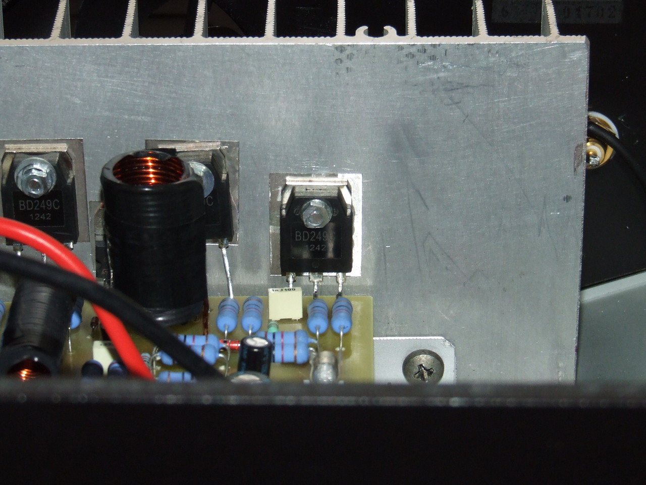

Kellene egy kis segítség, mert eddig bírta a quad.
Amit tapasztalok az, hogy nagyon pici hangerőn jól szól, de ha feljebb tekerem a mély kezd először torzítani. Olyan mint ha elfogyna a kraft.
Táp kondi hibára gondoltam, de terhelés alatt a + és - ágban fixen 46,1 voltot mértem és lejjebb nem esett a feszültség.
Milyen irányban kellene kezdenem a méregetést?
(#) dB_Thunder válasza mcsubika hozzászólására (») Ápr 4, 2013 /
Valamelyik oldali B osztály nem megy.
(#) reloop válasza mcsubika hozzászólására (») Ápr 4, 2013 /
Ilyenkor egy ellenállás erősen szokott melegedni. Ha pozitív oldali végtranyó akkor a 47 ohm, ha a negatívé akkor a 22 ohm.

(#) mcsubika hozzászólása Ápr 7, 2013 /
Kivettem az összes bd249c-t. Vicsys oldalán van leírás a tr vizsgálatról, a szerint mértem dióda vizsgáló állásban.
Mind a négy tr 680 körüli értéket mutatott és egyik sem sípolt, tehát gondolom ezek jók lehetnek.
Esetleg még valami tipp, hogy mit nézzek, mérjek?
(#) reloop válasza mcsubika hozzászólására (») Ápr 7, 2013 /
Szia! Arról volt szó, hogy az egyik végtranyó nem megy. Ez nem jelenti azt hogy hibás is lenne.
A kört szűkítendő jelezned kéne, hogy a 22 ohm, vagy a 47 ohm valamelyike melegszik-e, persze csak óvatosan szabad hajtani. Ha linkelsz be rajzot, megírom a pozíciószámukat.
A végtranyóhoz menő vezetősáv szokott elengedni, esetleg forrasztási hiba.

(#) mcsubika hozzászólása Ápr 8, 2013 /
Méricskéltem picit:
Bizti utáni feszültség a panelen 46,2 és -46,3 v.
Kimeneti egyenfeszültség 11,6 mv.
Tl071 15,1 és 15,3 v.
(#) reloop válasza mcsubika hozzászólására (») Ápr 8, 2013 /
Ez az erősítő él és virul. Nézd meg a bemenő és a kimenő eszközöket, csatlakozásokat.

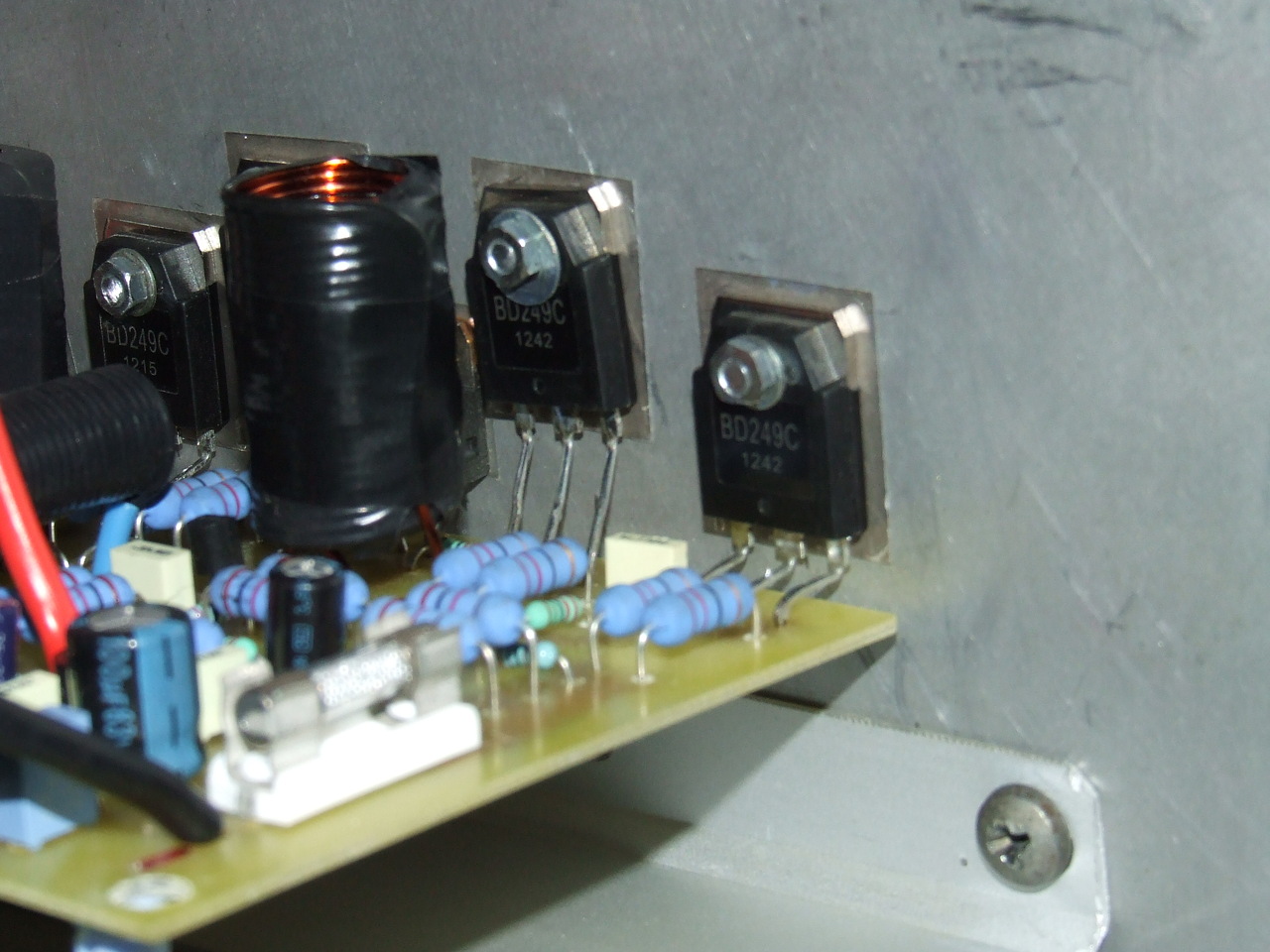

Átmelegítettem az összes forrasztást, a vezető sávokat. Bemenet direktbe van rákötve, kimenet védelem nélkül csak a panelről a hangszóróra, de nem változott semmi, ezért a csatlakozási és forrasztási hibát kizárnám.
A csatolt képeken lévő BD249C vajon eredeti lehet? Esetleg azok gyenge minősége lenne a gond?
Vagy ne ilyesmire gondoljak?
(#) djhans válasza mcsubika hozzászólására (») Ápr 8, 2013 /
Eredeti Kínai. Sajnos a boltokban már többnyire csak ezeket lehet kapni. Nekem gyanús hogy tranzisztor teszterrel mérve jóval nagyobb bétát és nyitófeszültséget mutat mint egy régi márkás darab. Nem kizárt hogy kisebb teljesítményű lapka van benne. De ettől még mennie kell csak nagyobb terhelésnél hamarabb elszáll.
