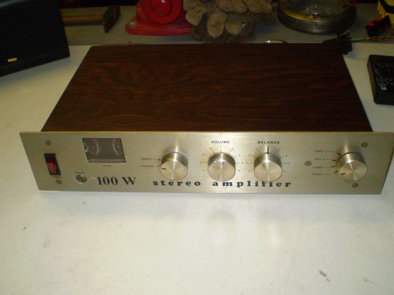

Te Quad-odról van kép a neten? Megnézném.
(#) reloop válasza Johnny0004 hozzászólására (») Jún 13, 2013 /
(#) Johnny0004 válasza reloop hozzászólására (») Jún 13, 2013 /
Jé pont olyan műszer van az enyémbe is, mint a Te régidbe, meg van még mind a kettő? A régidnek tetszik az előlapja.
Amúgy nekem el van repedve a plexi
A hozzászólás módosítva: Jún 13, 2013
Igen, megvannak.

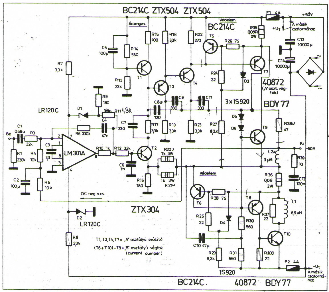

Üdv! Most vettem észre, hogy pl. Skori rajzánál a pozitív ág 15 voltos zenere közvetlen a gnd-re csatlakozik, nálam viszont még be van iktatva egy 180 ohm a zener és a gnd közé (R9), valamint szintén innen a dióda anódjától megy 18kohm (R11) a C4-hez. Na most ezt megszüntethetem, vagy jó így is? Ahogy olvastam ez teljesítmény csökkentő megoldás, de pont hogy kisebb feszültségnél kell kivenni, nem értem. Ráadásul nálam ez 1,8k és nem 18k mint a rajzon. Link

Azaz áramköri részlet az LM301 áramkorlátozója segítségével egy limitert hoz létre, mely a Quad egyik hangsugárzójának védelmét szolgálta. Érték javítva.
R9 helyén átköthetsz, R11-et eltávolíthatod.
(#) Johnny0004 válasza reloop hozzászólására (») Jún 14, 2013 /
Oké, Köszönöm!
