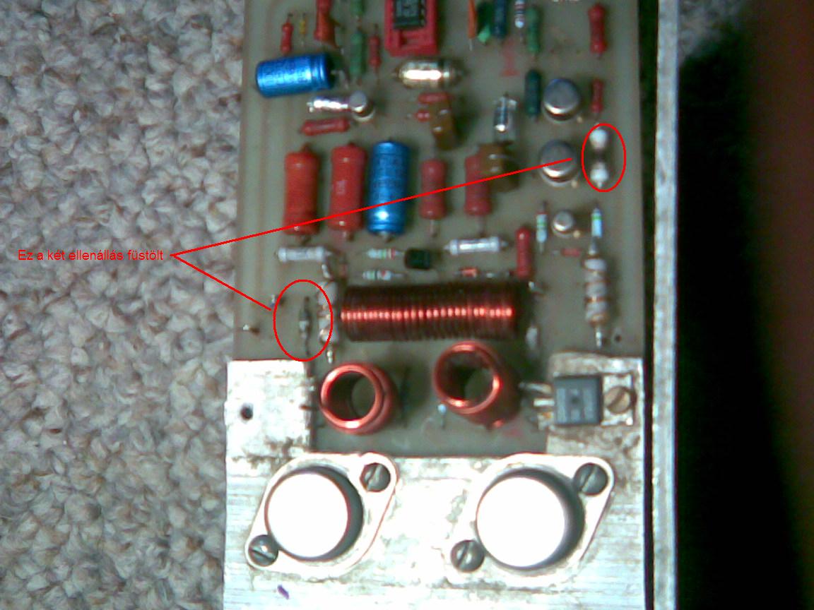

Van egy quad- om. Nekem egy olyan kérdésem lenne, hogy csináltam egy rövidzárat a kimeneten, és azóta nem szól. Kicseréltem már a két 4148- as diódát, a BD242C is tönkrement, de most ha bekapcsolom, még mindig 10 V egyenfesz van a kimeneten, A BD242 lábára menő 22 ohm, és egy 270ohm- os ellenállás is elégett. Nincs valami tippetek, hogy mi lehet a baj?
Már teljesen tanácstalan vagyok. Előre is köszi a segítséget. A mellékletben látszik a kép, és hogy mi füstölt.

BC 212 tranyókat tegyél be, mindegyiket cseréld ki, a diódákat újra nézd meg, mert újra tönkre mehettek azzal, hogy bekapcsoltad, és nem jó a végfok. A Vég tranyókat is nézd meg kiforrasztva, hogy jók-e meg a meghajtó trqnyóit is. Ha minden jó így egyszerre, csak az után indítsd újra a végfokot. Ellenállás csere, majd egy újabb ellenőrzés és már mehet is az eleje.
Ja és építs egy védelmet hozzá csak elővigyázatosságból.
üdv.:

(#) mrex válasza Badboy@20 hozzászólására (») Jan 13, 2008 /
Nem tudom, milyen rövidzárat csinálhattál, de a quad 405 rövidzárvédett üzemszerű működés mellett. Ha csak az alkatrészek közé a panelba nem ejtettél egy vezető darabot huzaldarab,csavar stb javaslom hogy légyszives nézd át az előző 3-4 oldalt mert Peti027 fórumtárs eldurrantott erősítőjének helyrehozására adott válaszok értelemszerűen a te esetedre is használhatóak. A mellékelt kép olyan homályos, hogy nem sok értelme van ilyet feltölteni.Ezzel a kivitellel egyébként az a hiba.Hogy az aluszeglet fúrása és a végtranzisztor furatai között eltérés lehet ami alattomos zárlathoz vezethet. a helyedben kiforrasztanám őket és ellenőrizném a lábak közötti aluszegletet s ha kormos szélű áthúzást látnék akkor elgondolkodnék .Egyébként hadd tegyek fel egy kérdést minden olyan fórumtársnsk akik akár a hagyományos akár az urbán féle Quadot készítik a szerelés melyik fázisában szerelitek fel az aluszegletet?

(#) Badboy@20 válasza hapro hozzászólására (») Jan 13, 2008 /
Köszi. Akkor ezeket megpróbálom kicserélni. A meghajtókat megnéztem. Azok működnek. Már rendeltem BD242-t is. Meg akkor veszek bár bc212-t is.
Remélem sikerrel járok. Az alu szegletnél biztosan nics hiba, mert a tranzisztorok lábára is tettem egy kis szigetelés elővigyázatosságból, és ki is mértem műszerrel. Elvileg ott nem lehet zárlat.
