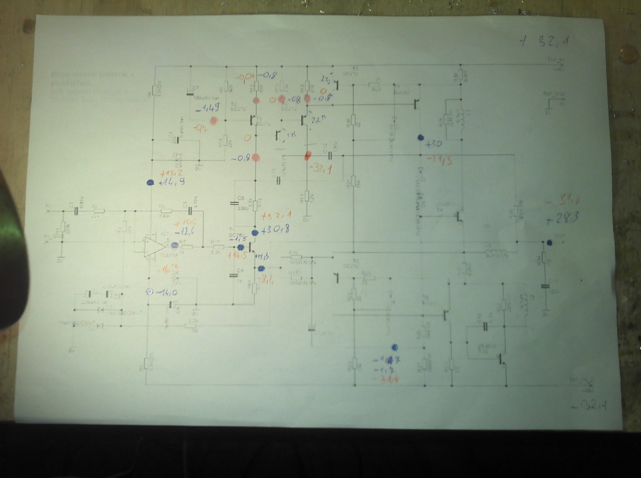

A mérés biztosan helyes. A közös kollektor a földhöz képest 0 V-ot mutat.

Fel kell derítened honnan kerül az R18 270 ohm ellenállásra az a legalább 3 mA ami 0,8V-ot ejt rajta! A mérések ennek semmi okát nem adják. Egyenként vedd ki a BC212-eseket, míg a kimenet át nem vált negatív feszültségre, ott lesz a bűnös.
A (T2) BC212 áramgenerátor bázisán is teljesen lehetetlen az 1,49V, ha valóban 22k/560 ohm osztóra van kötve. Elég tiszta a forrasztási oldal, nem lehet rajta átvezetés? Az ellenállásértékek stimmelnek? A feszültségmérésre használt eszközöd megbízható?

T2-3-4-5 kiszedve és a kimenet még nem billent át negatívba. Próbálok venni új elemet a multiméterbe lehet az lesz a baj.... Elég érthetetlen így a dolog.
Az meg T7 zárlat, vagy átvezetés a NYÁK-on. Az erősítődet azért így-is, úgy-is megszólaltatjuk, miközben szerzel egy kis mérési gyakorlatot

Ma szántam egy kis időt a Quadra. Nem jött ki a matek, teljesen kizárt , hogy az adott ellenállásokon azokat a feszültségeket mérjem mint amit előzőekben sikerült. Raktam fel képet ahol látszik az elrontott forrasztás amit végre sikerült megtalálni. T2 emittere egy az egyben negatív tápon volt. Ennek ellenére a probléma nem szűnt meg. Valóban a T7 tranzisztor is zárlatos volt. Ezt is kicseréltem és most szól is. A probléma már csak annyi hogy kb 1 perc halk használat után simán volt a hűtő idom vagy 40 fokos. Kellene pár pikos vagy nanos kondi a T10 B-E közé? Esetleg máshova is? Valószínűleg gerjedhet a cucc.

. Rakok fel mérési eredményt. Az előző rajzra pirossal írtam fel az új panel eredményeit. Szerintem átvezetés van T2 bázisa körül a mérések alapján. Az BC212 megint gyanúsak kérdés hogy átvezetés vagy meghajtó tranyó hiba, mert zárlatosnak most sem mértem egy tranyót sem.... A segítséget előre is köszönöm! -moderálva- A hozzászólás módosítva: Aug 27, 2015
Ez nagyon homályosan látszik, ráadásul a kép nevére kattintva fejjel lefelé. Nem tudnád letölteni a rajzot és Paint-tel ráírni?
Javítottam. A mérés szerint T3 vagy zárlatos vagy átvezet. Műveleti IC is lehet rossz.... Szerinted?
Az IC jó, T1 csere, esetleg jó a tranyó csak a lábait nem oda várja a panel ahova kerültek. Szép, áttekinthető munkát végeztél

Minden esetre vedd ki és mérj rá a bázis-emitter, bázis kollektor diódáira.
Cseréltem tranyót T1-et. Amit kiszedtem nem volt zárlatos. Most van alapzaj a hangszóróban nincs táp a kimeneten viszont ha jelet kap a cucc akkor a pozitív ágban lévő izzók felgyulladnak és nem ad hangot. Mérést hangszóró nélkül csináltam.
A T1 így már helyesen működik. A tápági izzókat keresztcserével ellenőrizd, hátha nagy az egyiknek az ellenállása. Ezen a rajzon C13 jelű kondit érdemes volna berakni.
