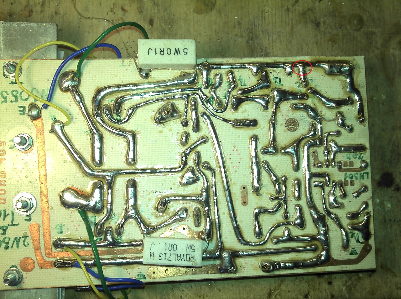

(#) frissadam válasza reloop hozzászólására (») Aug 26, 2015 /
Ma szántam egy kis időt a Quadra. Nem jött ki a matek, teljesen kizárt , hogy az adott ellenállásokon azokat a feszültségeket mérjem mint amit előzőekben sikerült. Raktam fel képet ahol látszik az elrontott forrasztás amit végre sikerült megtalálni. T2 emittere egy az egyben negatív tápon volt. Ennek ellenére a probléma nem szűnt meg. Valóban a T7 tranzisztor is zárlatos volt. Ezt is kicseréltem és most szól is. A probléma már csak annyi hogy kb 1 perc halk használat után simán volt a hűtő idom vagy 40 fokos. Kellene pár pikos vagy nanos kondi a T10 B-E közé? Esetleg máshova is? Valószínűleg gerjedhet a cucc.
Köszönöm reloopnak a segítséget!

(#) reloop válasza frissadam hozzászólására (») Aug 26, 2015 /
Itt jobban látszik - T10 bázis és kollektor közé kerül a C15 kondenzátor. Vannak is a paneleden üres furatok azon a részen, akár találsz is neki helyet az alkatrészoldalon.
A kimeneten 0V az egyenfeszültség?

(#) reloop válasza frissadam hozzászólására (») Aug 27, 2015 /
Ez nagyon homályosan látszik, ráadásul a kép nevére kattintva fejjel lefelé. Nem tudnád letölteni a rajzot és Paint-tel ráírni?
(#) frissadam válasza reloop hozzászólására (») Aug 27, 2015 /
Javítottam. A mérés szerint T3 vagy zárlatos vagy átvezet. Műveleti IC is lehet rossz.... Szerinted?
Az IC jó, T1 csere, esetleg jó a tranyó csak a lábait nem oda várja a panel ahova kerültek. Szép, áttekinthető munkát végeztél
