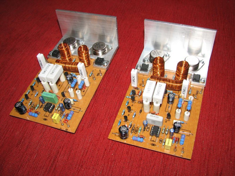

(#) Ollika12 hozzászólása Jan 23, 2016 /
Sziasztok.A jövő héten szeretném éleszteni az elkészül 405-ös nyákokat.Primer körben 60w-os izzó,+-tápágban
10 ohmos ellenállás.Nyugalmi áram ellenőrzéssel kezdeném.Meg tudnátok mondani milyen érték elfogadható a Quadnál.Előre is köszönöm.
(#) kadarist válasza Ollika12 hozzászólására (») Jan 23, 2016 /
Ennél nem kell nézni ezt, nem is állítható. Az A-osztályú végfok miatt nincs értelme a mérésének. De majd pontosítanak a guruk.
(#) reloop válasza Ollika12 hozzászólására (») Jan 23, 2016 /
Szia! Ennek fix a nyugalmi áramfelvétele, mert egy A-osztályú és egy tisztán B-osztályú fokozatból tevődik össze. Nagyjából 70mA-re számíthatsz.
(#) Ollika12 válasza reloop hozzászólására (») Jan 23, 2016 /
Köszönöm a gyors választ.Mindenképpen ránézek mielőtt kivezérlem műterheléssel ill.hangszóróval.
(#) reloop válasza Ollika12 hozzászólására (») Jan 24, 2016 /
Ezen a rajzon találsz feszültségértékeket, őket ellenőrizd le!

(#) nandika76 hozzászólása Jan 29, 2016 /
Sziasztok azt szeretném kérdezni,hogyha a negatív tápfesz jelenik meg a kimeneten és a kimenetnél lévő 47ohmos 1wattos ellenállás izzik mi lehet a rossz?Köszi előre is!
(#) reloop válasza nandika76 hozzászólására (») Jan 29, 2016 /
Szia! Az A-osztályú fokozat kollektorköri diódái a leggyanúsabbak ilyen esetben.
(#) nandika76 válasza reloop hozzászólására (») Jan 29, 2016 /
Az a 2darab p400 sorba
kötve?
Linkelj be egy kapcsolási, vagy beültetési rajzot, azon pontosan megmutatom.
