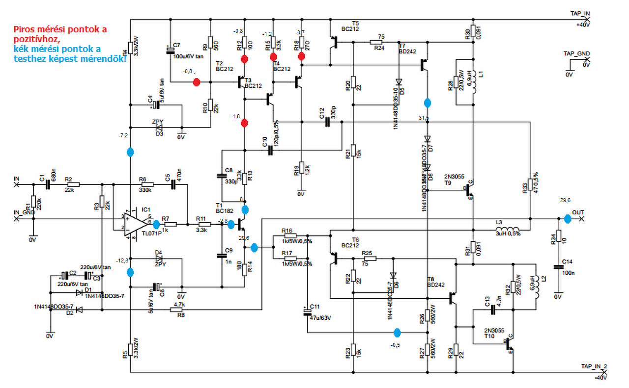

Nem jól fogtál neki. A téma képei között találsz példát, mely feszültségek mérendők az erősítő áttekintéséhez. Ha ennek eredményéről beszámolsz, máris behatároljuk a hibát.
(#) reloop válasza nandika76 hozzászólására (») Jan 29, 2016 /
Ha mérésre adod a fejed, íme az eljárás.
(#) nandika76 válasza reloop hozzászólására (») Jan 29, 2016 /
OK merre találom a képet? A labor tápom 32 voltot csinál.
A 32V-os tápfeszültség is megfelel.
Akkor mérünk.
A bc 182 es e 8,1
b-2,7
c 29,6 volt testhez képest
Ha az emitter +8V, akkor nem a negatív, hanem a pozitív tápon van a kimeneted.
Igazad van valóban elnéztem.
Tedd fel az ábrára valamennyi feszültséget, ügyelj, mert vannak pozitív táptól mérendők!
Egyben látva lehet képet alkotni a problémáról.
Ezeket sikerült mérnem ugye nem egyforma a két kapcsolási rajz.
Remélem jó lesz.
Ja és a két 560ohmosok piszkosul forrók voltak a végére.
Amikor a kimenet a pozitív tápra ül ki, akkor természetes jelenség az 560 ohm-os ellenállások szokatlan melegedése.
A mérés használható, az IC kimeneti feszültségére lettem volna még kíváncsi, de az ráér később is. A mérési ábra szerinti T3 rossz, vagy rosszul beültetett tranzisztor, nézd meg kérlek!
Esetedben az R33 (47 ohm) azért pörkölődött meg mert T9 szakadt, vagy nem érintkezik és hangszórót kötöttél a kimenetre.

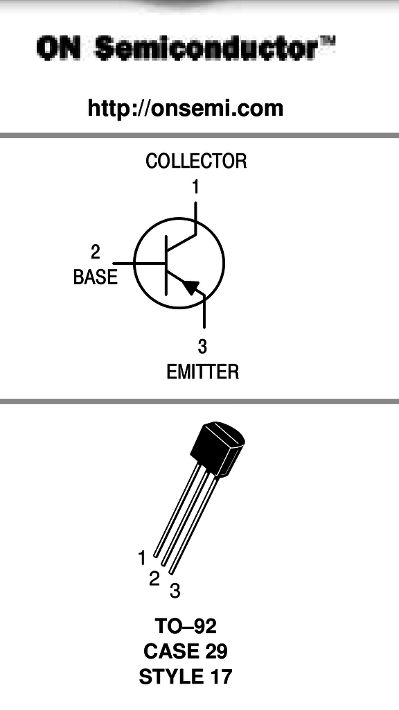

(#) nandika76 válasza nandika76 hozzászólására (») Jan 30, 2016 /
Jó reggelt nézem a T3 ast az a baj ,hogy többféle lábkiosztást találtam róla.
Melyik az igazi?
(#) reloop válasza nandika76 hozzászólására (») Jan 30, 2016 /
(#) steelbird válasza nandika76 hozzászólására (») Jan 30, 2016 /
C B E
(#) nandika76 válasza steelbird hozzászólására (») Jan 30, 2016 /
Akkor jó a beforrasztás,és ha jól látom a 182-es is ugyan az.
