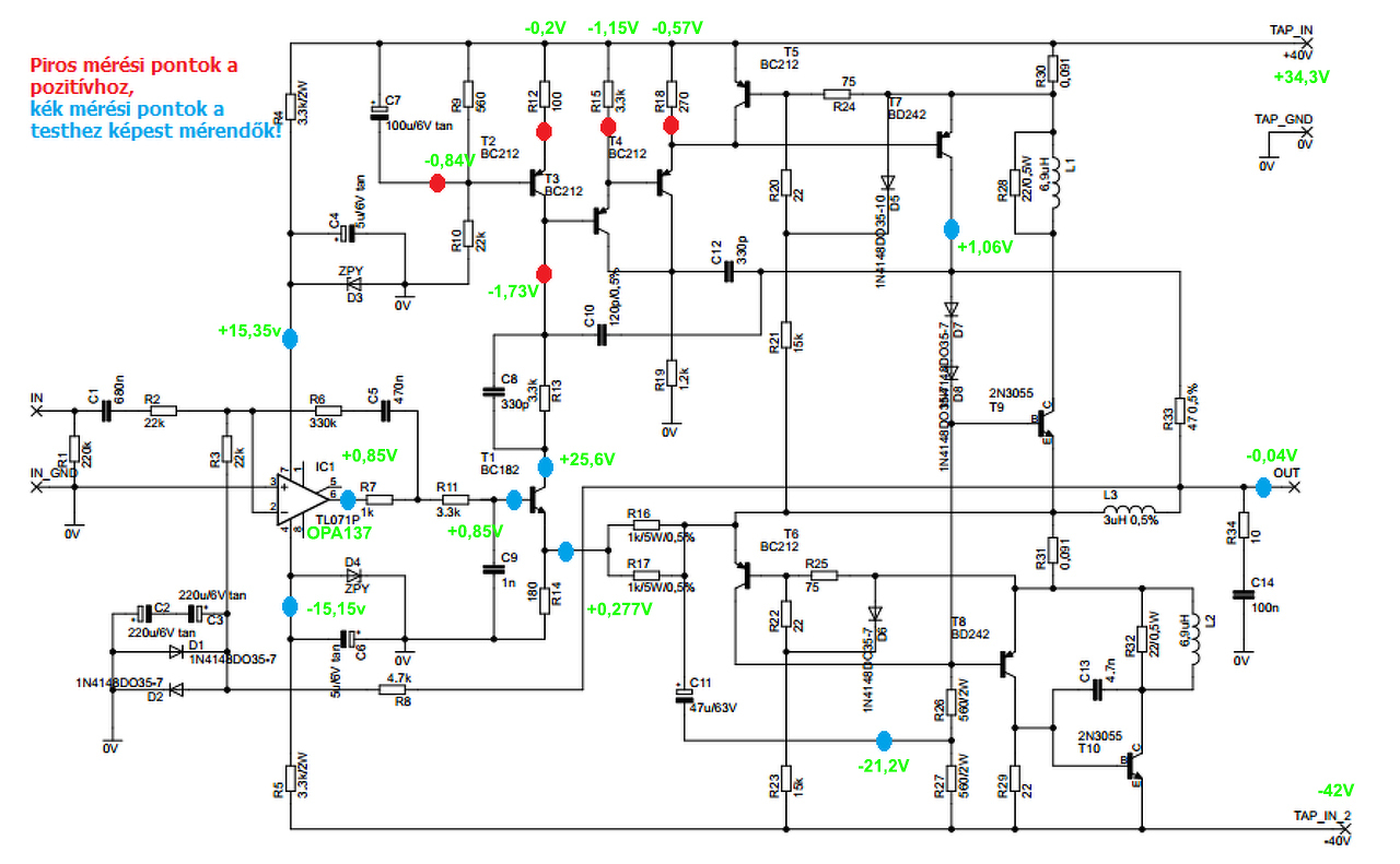

Szia. Köszi az útbaigazítást! Neki álltam méregetni, és a két álló tekercsel párhuzamosan kötött 22 ohm-os ellenállás nem jó értéket mutatott, ezért kicseréltem őket. Most meg is szólalt az erősítő, de sajnos nem adja le azt a hangerőt mint két hete mikor még normálisan működött. (nagyon halkan szól)
Sajnos más hibákat nem látok. Ha tud valaki ötleteket adni, hogy mi lehet még gyanús azt megköszönném!
A tekerccsel párhuzamos 22 R-ot nem tudom beforrasztva megmérni, mert a tekercs rövidre zárja. Szinte elképzelhetetlen olyan hatás, ami képes tönkre tenni egy 1-es huzalból készült induktivitással áthidalt ellenállást. Itt valami más bibi lesz.
Szia. Kiforrasztva mértem rá és 0,3 ohm-ot mértem.
Erdekes inkabb szet szokott egni. Atmegy szakadasba.
Szia. Úgy túl könnyű dolgom lett volna, ha csak szénné ég akkor egyből meg van a hiba egy része.
Rossz hangerőpoti, vagy ellenállás hiba a visszacsatoló ágban.
Itt például R14,16,17. Nálad minden bizonnyal más értékek vannak.
A poti, vagy akár a jelforrás is sokkal gyanúsabb azért ettől.
Ha erősebb bemenő jelet adok neki akkor néha megszólal hangosan is de csak kihagyva recsegve.
Érdemes lenne próbaképpen kiiktatni a relét. Engem már tréfált meg így egy rossz kontaktus.
A pogácsái meg lehetnek égve, az tud ilyet produkálni.
Az a 6A-es relé alapból elég karcsú erre a feladatra
Holnap majd ránézek ma már kiégtem
Köszi a tanácsokat.
Szia. Köszi a tanácsokat! Tényleg a relék pogácsái voltak a hibásak, már kicseréltem mindkettőt, és most szól is az erőlködő. Még egyszer köszönöm!!!
