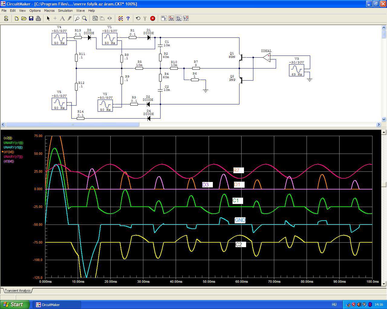

(#) Karesz 50 válasza reloop hozzászólására (») Feb 1, 2020 /

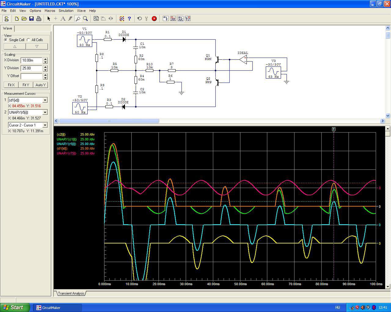

Közben leszimuláltam. Egyutas egyenirányítással, (így is féltem, hogy lefagy a CM, de jól tűrte) így talán átláthatóbb is. Egyértelműen azt mutatja, hogy a terhelés árama mindig a GND felé folyik és nem tölti a puffereket. Persze el is nézhettem valamit a szimuláció során, de első ránézésre jónak tűnik.
Az összes jelalak az áramok jelalakja (25A/div). A DC szinteket eltoltam a jobb áttekinthetőség végett.
(#) reloop válasza Karesz 50 hozzászólására (») Feb 1, 2020 /
Röstellem, a CM nekem kínaiul van. Megnyugtató lenne látni, R5-R10 áramazonosságát, különösen mikor C1, C2 töltés alatt áll. A két puffernek nem egyszerre kéne töltődnie? Nem tudom az egyik generátor kapcsainak felcserélésével ez elérhető-e.
Kicsit még piszkálnám ezt a kérdést, mert találkoztam olyan erősítővel, ahol a szimulációd szerinti R5 pozícióban konkrét 22 Ω ellenállás volt beépítve. Valami bizonyára sarkallta erre a konstruktőrt.
Nem volt könnyű, de kicsit gondolkodtam. Neked van igazad! A két egyutas egyenirányítás nem azonos a kétutassal. A GND-n valóban az ellenállások arányában oszlik meg az áram és mindenféle zavarjelek alakulnak ki.
Ha R5-öt megnövelem a zavarjel csökken (és talán lassan közeledünk a két Graetz-es megoldás felé ).

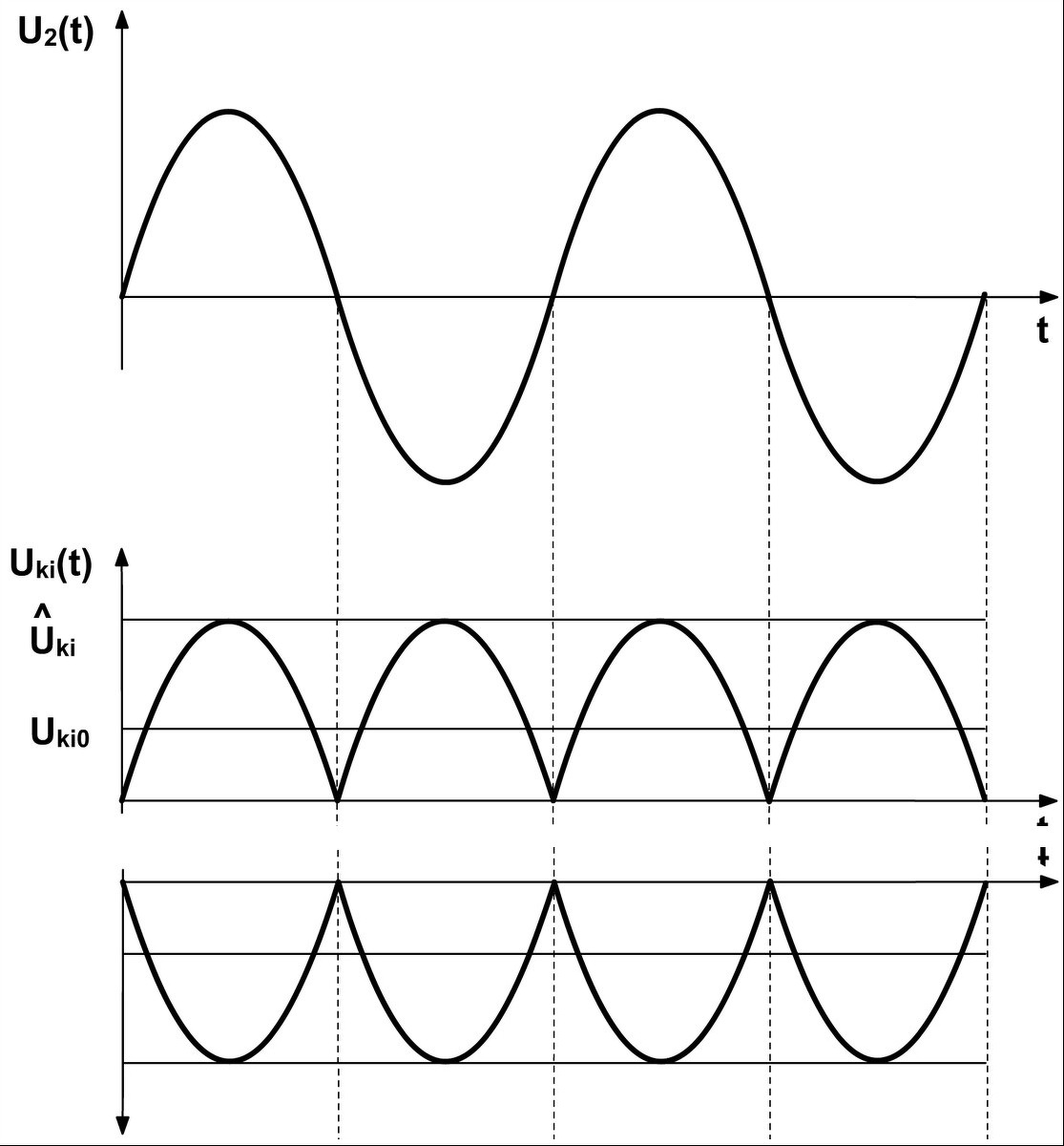

(#) Johnny0004 válasza Karesz 50 hozzászólására (») Feb 1, 2020 /

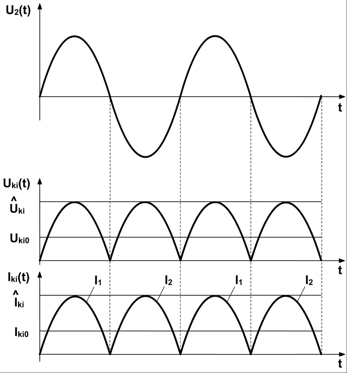

Nem nagyon értem már most mit bizonyítunk, de szerintem ez nem jó, mármint a jelalakok, kétutas egyenirányításnál nincsenek szünetek a jel "dombocskák" ismétlődnek folyamatosan, minden ciklusban mindig van egyenirányítás.
(#) Johnny0004 válasza Johnny0004 hozzászólására (») Feb 1, 2020 /

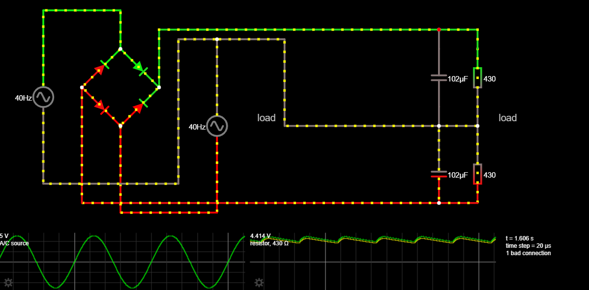

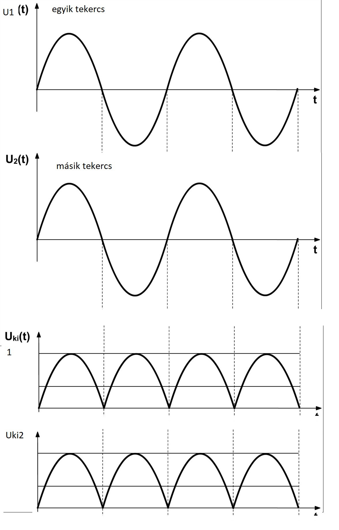

Tehát így néz ki a jel szimmetrikus egy hidas tápnál. Mind a két tekercsen van egy szinusz így mindig van egy pozitív és egy negatív oldalunk. Tehát úgy képzeljétek el ez nem egy szinusz mint a rajzon, hanem két szinusz, az egyik oldaléból pozitív jelek lesznek a másiknál negatívak, ellenkező esetben fordítva.

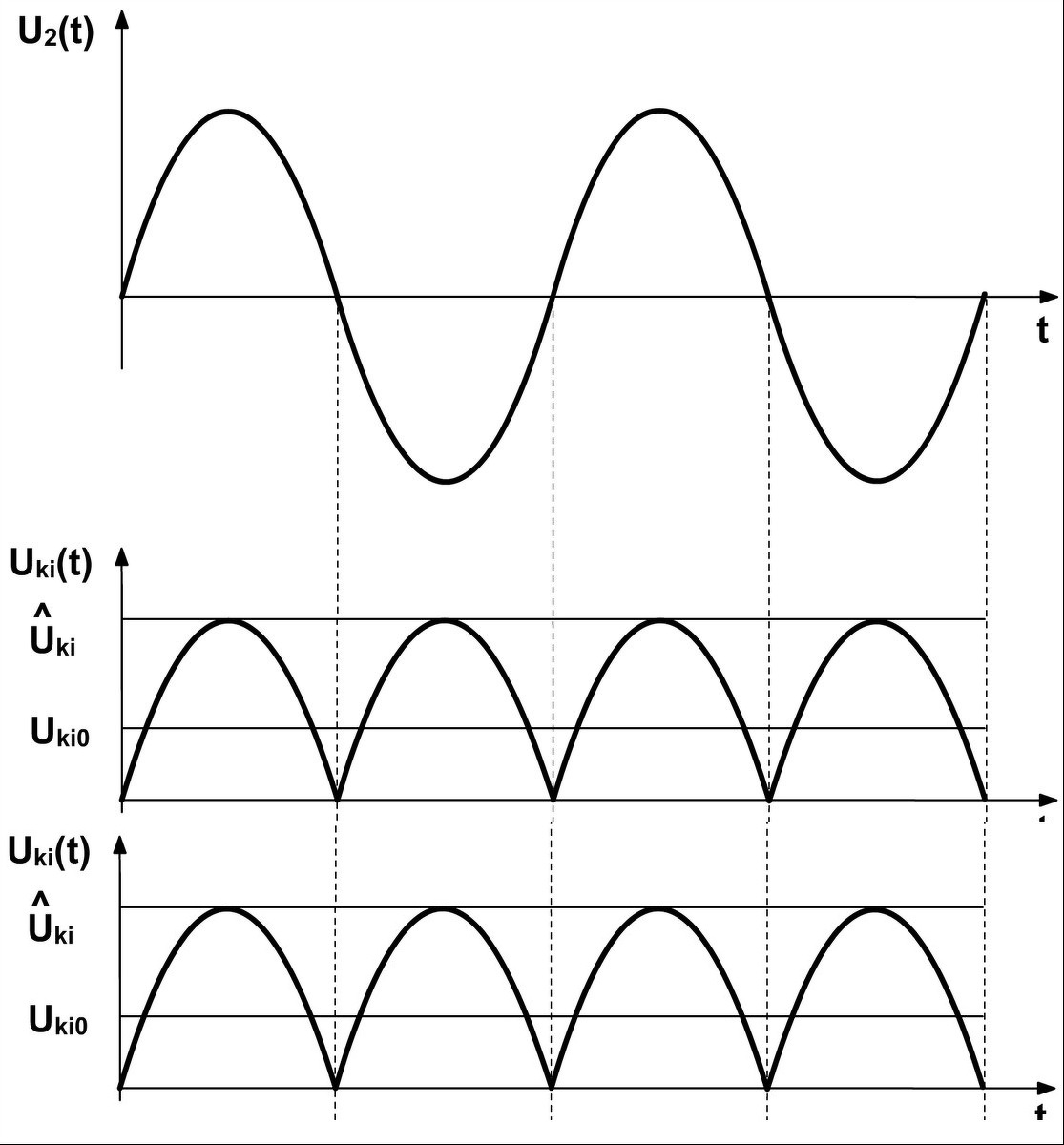

Két hidasnál meg a második kép.
A hozzászólás módosítva: Feb 1, 2020
Ja annyi, hogy a második képen az alsó görbéknél nem I hanem a másik híd U-ja lenne.
Csak másoltam a rajzot. Persze ez most kondik nélkül van azért ilyen púpos, csak a lényeget szemlélteti, hogyan vezetnek a diódák.

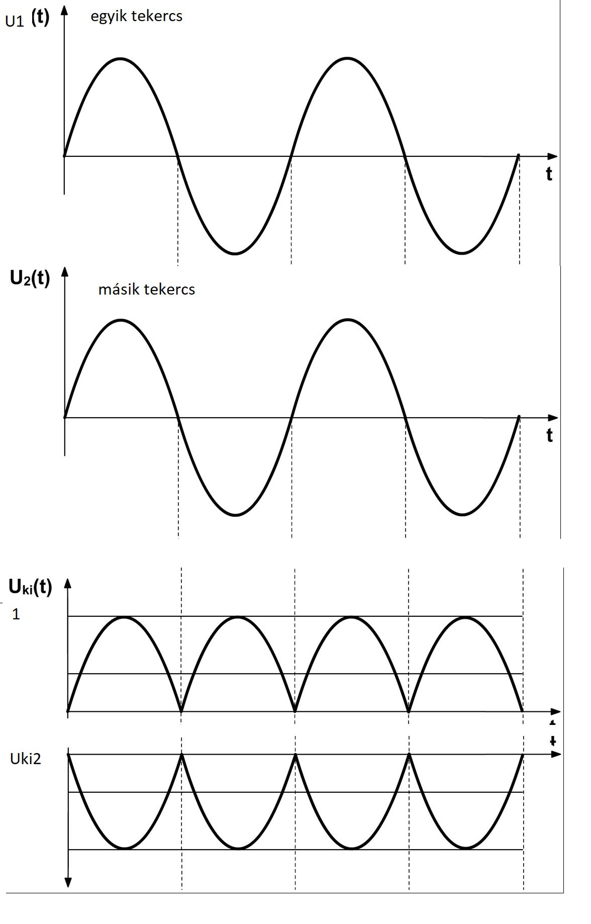

Na bocsánat akkor a rajzok érthetőbben.
Egy híd, két híd.

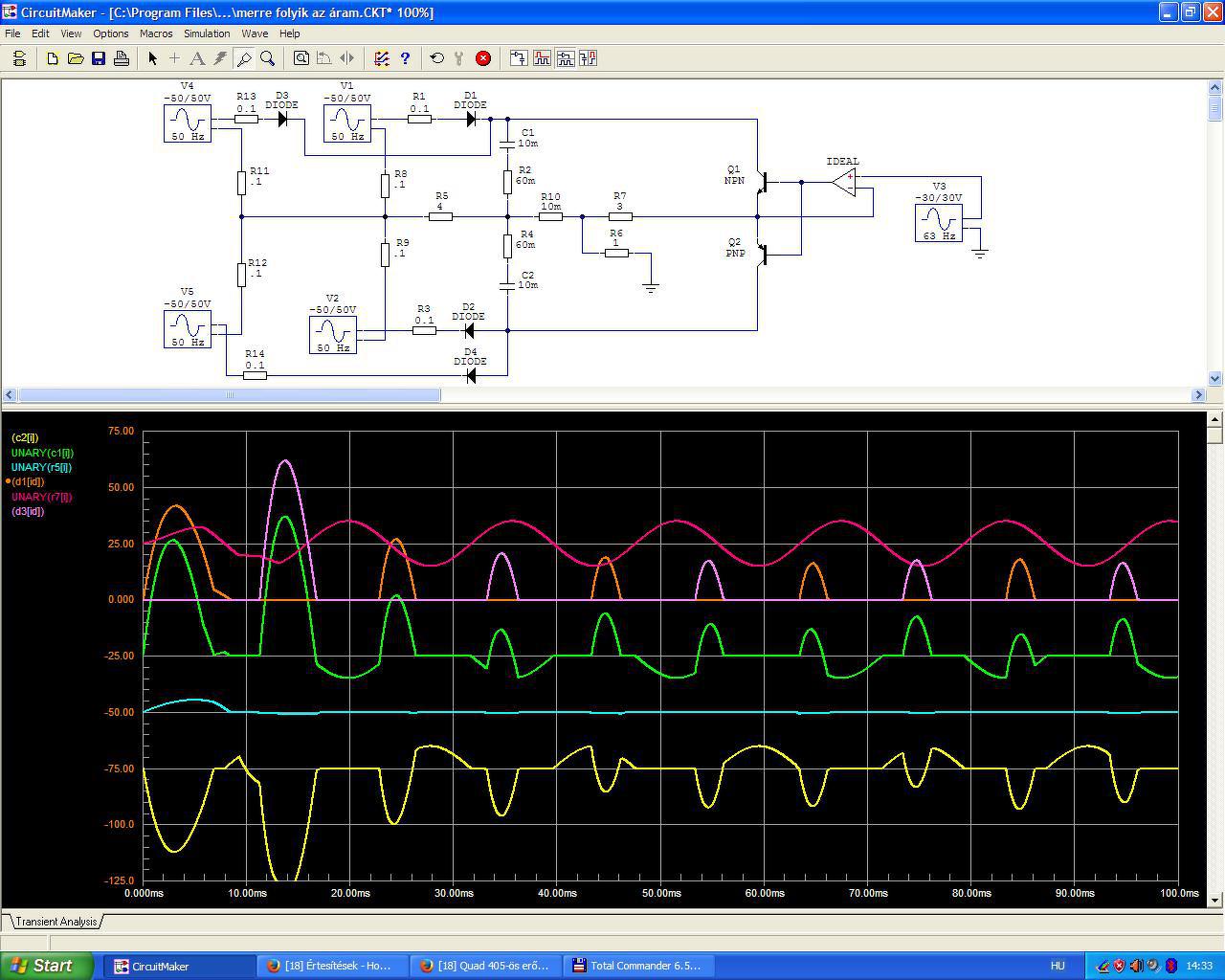

(#) Karesz 50 válasza Johnny0004 hozzászólására (») Feb 1, 2020 /
Azt nem értjük szerintem, hogy a félperiódusok helyett miért vannak "dombocskák".
Azért, mert nem a feszültségek vannak szimulálva, hanem az áramok... de ezt írtam is és az Y tengely skálázásán is látható (remélem) az indexben az "(i)" betű.
Tehát amit látsz a szimuláción, azok a pufferek, a diódák, a terhelés és a GND áramai.

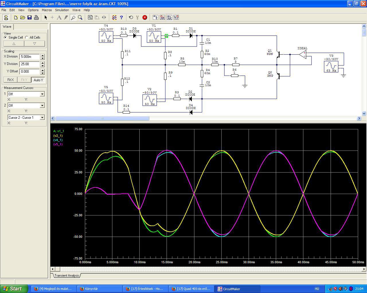

Ma kivételesen roppant türelmes vagyok.
Ez egy kétutas egyenirányító, négy darab diódával.
Minden jelalakhoz oda van írva melyik alkatrész áramát mutatja az idő függvényében.
Minden jelalak az alkatrészen átfolyó áramot mutatja. Például a sárga "C2" az alsó puffer árama... a zöld "C1" a felső puffer árama.
V2 és V5 feszültség generátorok jól vannak bekötve (ezt is hidd el nekem légy szíves).

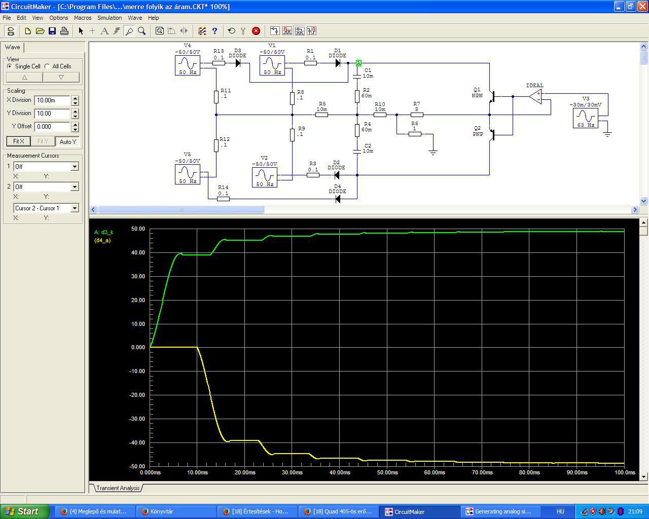

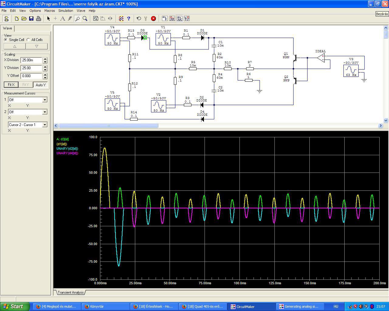

Az első kép a négy fesz generátor kimeneti feszültsége.
Második kép, a négy dióda árama.
Harmadik kép, a két pufferkondi feszültsége.
Na így már ok, én V1-V5-öt gondoltam egyforma hullámnak, és V4-V2-t, de így is jó (V1-V2, és V4-V5). Akkor így D1-D4, és D3-D2 dolgoznak együtt. Akkor a diódák záró, és nyitó feszültsége közti részek a szünetek gondolom a 2. képen?

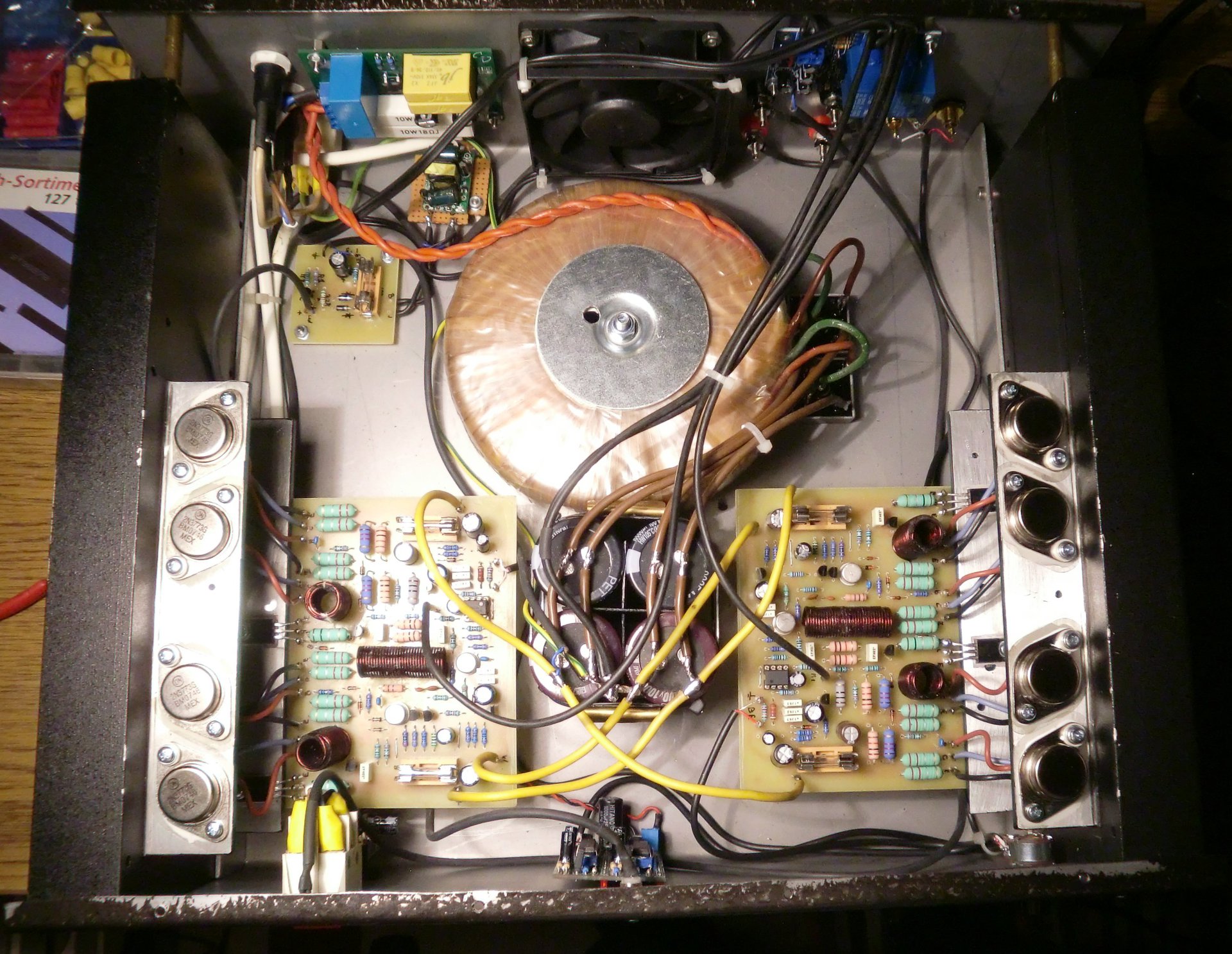

(#) PacilászLó hozzászólása Feb 2, 2020 / 1
Miután megszáradt a festék a vasdobozon, a hétvégén összeraktam a Ludwig-féle módosított QUAD405-öst. Tökéletesen működik a kettős hidas tápegységnek köszönhetően
A ventilátor kézzel kapcsolható, mert csak igen ritkán van rá szükség. Bekapcsolva teljes hangerőn (jelforrás nélkül) halk, de határozott zúgást okozott. Sarlatánkodtam vele kicsit, kitaláltam, hogy a kivezérlésjelző panelen keresztül küldi be a zavart, mert hol máshol? Mindkettő - meg a hangfalvédő is - ugyanarról a segédtápról megy. A kivezérlésjelző betápjára sorba kötöttem egy 100uH-t és párhuzamosan 100µF elkót. Ezzel megszűnt a zaj, aztán miután megnéztem a panelt jobban és láttam, már van rajta 1000µF gyárilag, ezért a 100-ast kiszedtem és most így van jól.
Köszönöm Reloop segítségét (is)!
