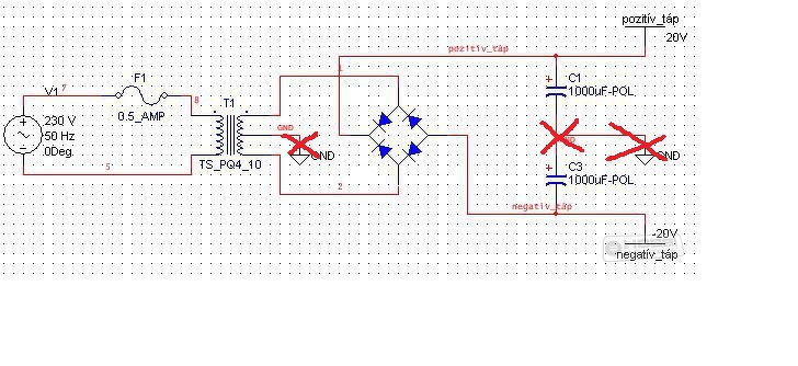

(#) Johnny0004 válasza dB_Thunder hozzászólására (») Feb 2, 2020 /
„Tehát ha elcsípnéd a középmegcsapolás, és a kondik közti vezetéket, azok akkor is feltöltődnének a megfelelő feszültségre!”
Erre reagáltam kissé hevesen.
A hozzászólás módosítva: Feb 2, 2020
(#) Karesz 50 válasza Johnny0004 hozzászólására (») Feb 3, 2020 /
A GND-n csak akkor folyik áram ha a táp aszimmetrikusan van terhelve.
(#) Johnny0004 válasza Karesz 50 hozzászólására (») Feb 3, 2020 /
Akkor azt mondod, hogy a középmegcsapolásos esetben ugyanúgy folynak az áramok, mintha nem is lenne ott a megcsapolás?
A megfogalmazással volt a baj (idd ki a bilit, vagy vidd ki ), mert azt írta elvágjuk a két kondi közti vezetéket, ez a rajzon látható módon értelmetlen, nyílván csak a GND-re gondolt.
„és tényleg feltöltődnek azok a kondik akkor is ha nincs középmegcsapolás”
Ezt írta. A középmegcsapolás a két szekunder közös pontja.
Még egyértelműbben: a szekunderek továbbra is össze vannak kötve egymással, csak a GND-ről vannak "levágva". (Lásd: Quad 606)
A hozzászólás módosítva: Feb 3, 2020
Ezt is írta, a kondik közti vezetéken van a hangsúly, ez úgy is érthető ahogy lerajzoltam, ami értelmetlenség.
Na de az érdekel amit kérdeztem, akkor ideális esetben úgy folyik az áram, mintha nem lenne középmegcsapolás?
(#) Alkotó válasza Johnny0004 hozzászólására (») Feb 3, 2020 /
Már a csevegés elején pont erre céloztam magam is.
(#) Johnny0004 válasza Alkotó hozzászólására (») Feb 3, 2020 /
Valóban.
Te most tényleg ennyire értetlen vagy, vagy csak megjátszod?
Most mutattam a linken, hogy tényleg úgy van, tévedtem, és félterhelésen tényleg a GND-n folyik az áram.
Itt a dupla híd is, ott félterhelésen nem folyik áram a GND-n, akkor ebben nyert a dupla híd.Bővebben: Link
Bővebben: Link félterhelés.
Legalább Te megtanultál ezzel az izével rajzolni
(#) Johnny0004 válasza Karesz 50 hozzászólására (») Feb 3, 2020 / 1
(#) reloop válasza Johnny0004 hozzászólására (») Feb 3, 2020 /
Szia! Ha arra vetemedünk, hogy fogunkhoz verve a garast, csak egy graetz-et használunk, vagy a transzformátorunknak csak a tekercsmegcsapolása van kivezetve, akkor az alábbiak betartásával szoríthatjuk minimálisra a táp szűrési hibáját.
A szimmetrikus táp puffereinek galvanikusan kapcsolódó kivezetéseit helyezzük a lehető legközelebb egymáshoz. Az összekötő vezetősáv legyen a lehető legkisebb ellenállású és ennek középpontján alakítsuk ki a test csillagpontját. Bővebben: Link
A szimulációval ide lehetett volna kilyukadni, ha a puffermező vezetősávjait (akár valós értékű) ellenállásokkal helyettesítjük.
A táp működésének elvi alapjait feszegető kérdések szerintem OFF-ok ebben a topicban.
(#) Johnny0004 válasza reloop hozzászólására (») Feb 3, 2020 /
Igen igaz, bocs az OFF-ért.

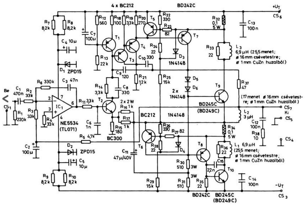

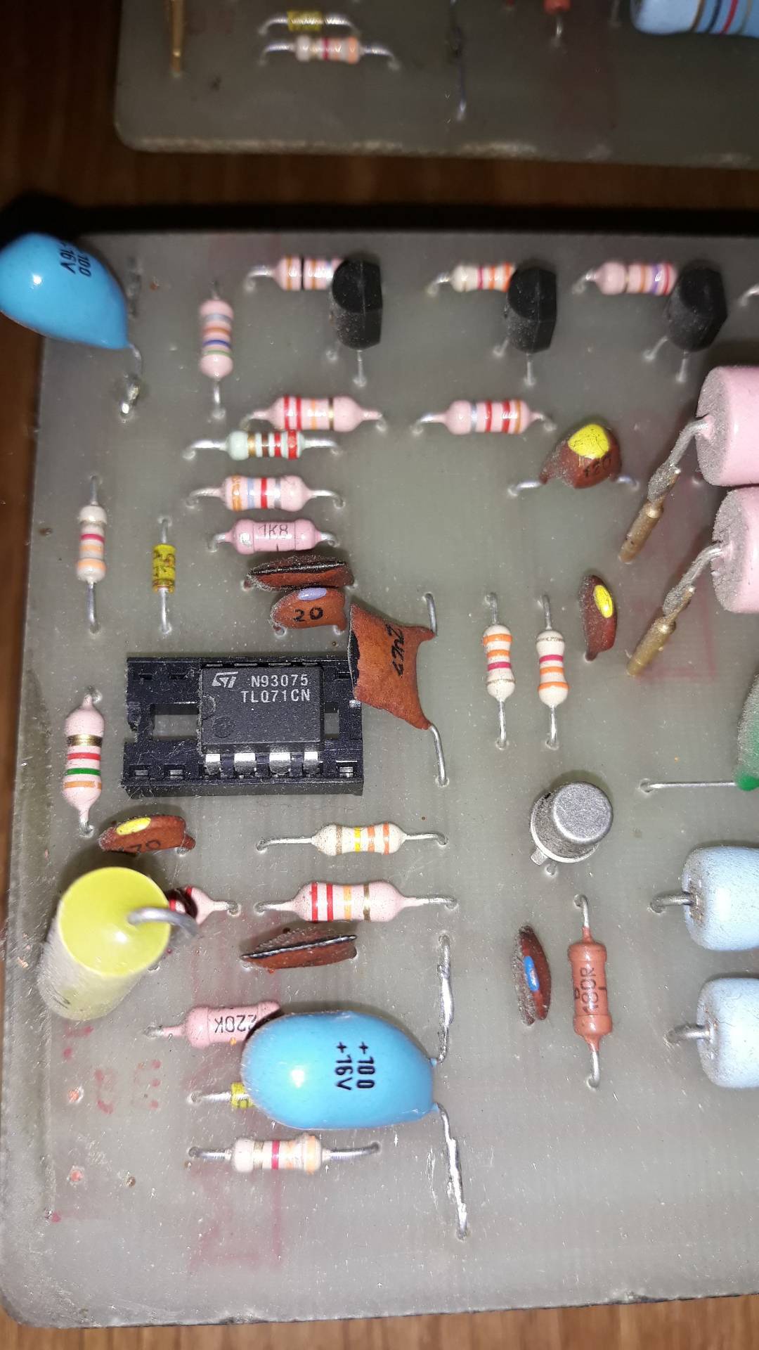

(#) cs.norbee hozzászólása Márc 14, 2020 /
Egy kis segítségre volna szükségem a quad 405 el kapcsolatban.Nem volt benne ic így került hozám, TL071 et tettem bele, a kérdésem az volna, hogy abban a körben kell-e valami alkatrészt kompenzálni, esetleg valamit kivenni vagy betenni? Teljesen megegyezik a panel és minden egyes alkatrész értéke a dokumentációéval..Válaszotok előre is köszönöm.
(#) reloop válasza cs.norbee hozzászólására (») Márc 14, 2020 /
Szia! Az IC mellett található 20 pF és 470 pF kondenzátorokat emeld ki!
Van még ott abban a körben egy 1,5K ohm ami a 470pf hez csatlakozik, 1K ohm, 1,8K ohm, és egy 220 ohmos ellenállás, azok maradnak bent vagy mi a teendő velük?
Köszönöm a válaszokat.
Az 1k5 a 470 pF kiemelése miatt nem funkcionál tovább. A másik három ellenállás maradhat, javítják az erősítő kivezérelhetőségét.
