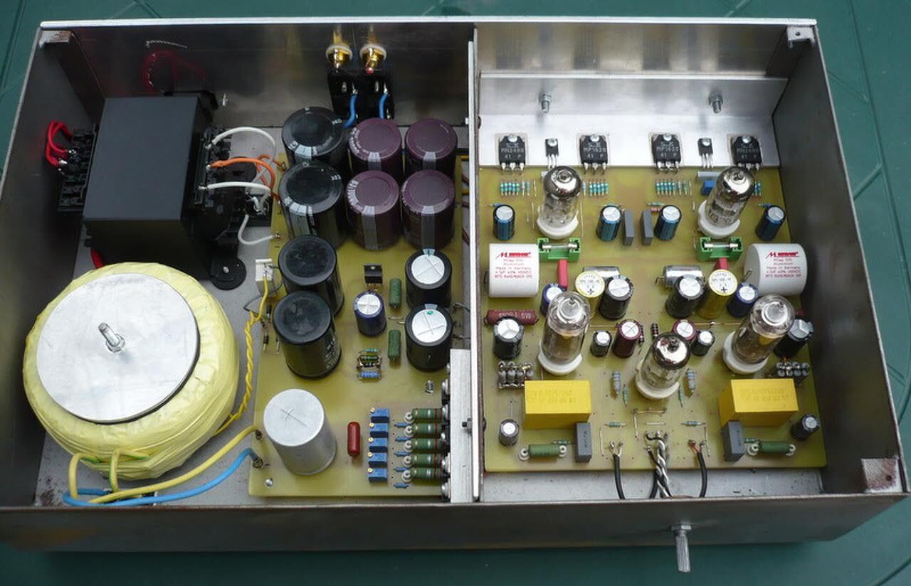

(#) biji válasza mek-elek hozzászólására (») Jan 3, 2026 /
Hasonló volt a gyári felépítés. Ez mennyivel jobb?
A kép az netes, sajnos az enyémek elvesztek.

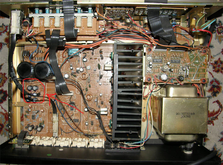

(#) CIROKL válasza mek-elek hozzászólására (») Jan 3, 2026 / 1
Anno sok quadot barkácsoltam , sajnos abban az időben meg nem volt digitális kütyü igy csak emlékek vannak , legutóbb egy éve dobozoltam át egy kökorszaki épitmenyt.
Akkor meg abban is batár régi pufferek voltak de azóta már cserélve lettek azok is .
Itt is minimalista vezetékek ,

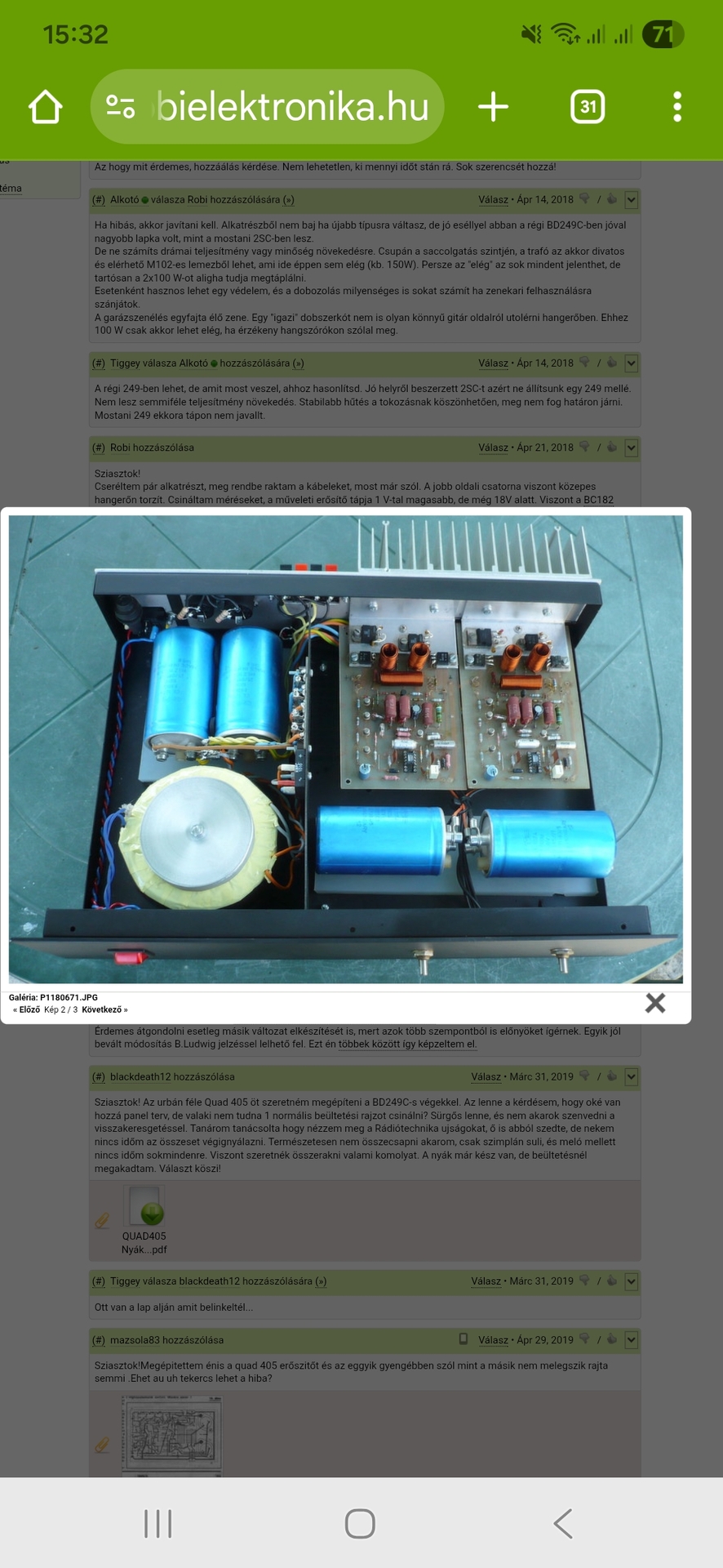

(#) DSzabolcs válasza Alkotó hozzászólására (») Jan 3, 2026 / 1
Kapcsolási rajzot nem küldtek hozzá. Milyen eltérést látsz?
(#) DSzabolcs válasza CIROKL hozzászólására (») Jan 3, 2026 /
A túl sok és hosszú vezetékelésre gondolsz? Azokon módosítani fogok. Egy hónapja építettem, már akkor sem terveztem így hagyni. A trafó és a hűtőborda adott volt, eredetileg is így volt az erősítőben, a kondik nem férnek el a trafó mellett, azért kerültek a másik oldalra.

(#) gaga0915 hozzászólása Jan 17, 2026 / 2
Quad 405 kérdés
Sikerül csinálnom végre kettő jól működő Alkotó féle végfokot.
Tudtam szerezni megfelelő műnyomó papírt (130g) és sikerült beszereznem jó minőségű forrasztó ónt is, a korábbi nagyon magas hőmérsékleten olvadt.
Ami módosítva lett benne:
BC303 helyett 2N5401
BC307 helyett BC556
NE5534 műveleti erősítő
a vég tranzisztorok helyett pedig ezeket tettem be.
C5242A és A1962A
Kb másfélórát hajtottam, nem volt gond vele.
A végfokok nem melegedtek, csak az 1W ellenállásokon éreztem, hogy melegek, illetve a 2N2219 tranzisztor volt egy hangyányit épphogy langyos.
Jelenleg 33-0-33 a tápfesz a kondenzátorok után, amivel üzemel
kettő darab 63V 10.000uf kondival.
Mennyit bír el még biztonságosan a végfok?
Lenne egy másik trafóm ami egyenirányítás után 57-0-57 körül lenne..
(#) Alkotó válasza gaga0915 hozzászólására (») Jan 17, 2026 /
A képen látszó sárga forr-lécekre miért volt szükség?
(#) szendi001 válasza Alkotó hozzászólására (») Jan 18, 2026 /
Karbatartás, Tűzeseti havária panel csere.
A hozzászólás módosítva: Jan 18, 2026
(#) Alkotó válasza szendi001 hozzászólására (») Jan 18, 2026 /
Ha az erősítő panelen van bármilyen forrfülecske, akkor pont ugyanolyan feladat onnan leforrasztani a vezetéket mint a forrlécről. Éppen ezért merült fel bennem hogy milyen célja van ennek a forrlécnek, hiszen csak szaporítja a kötéseket, és helyet is foglal.
Mindezzel együtt sem zavar engem, csak ha van számomra eddig ismeretlen, de nagyon hasznos funkciója, akkor a jövőben én is meggondolnám a használatát.
(#) szendi001 válasza Alkotó hozzászólására (») Jan 19, 2026 /
Műszakilag nem annyira indokolt, kicsit hajaz a 80-as évek műszaki megoldásaira. Egyébként szépen összerakott amatőr konstrukció összességében.
