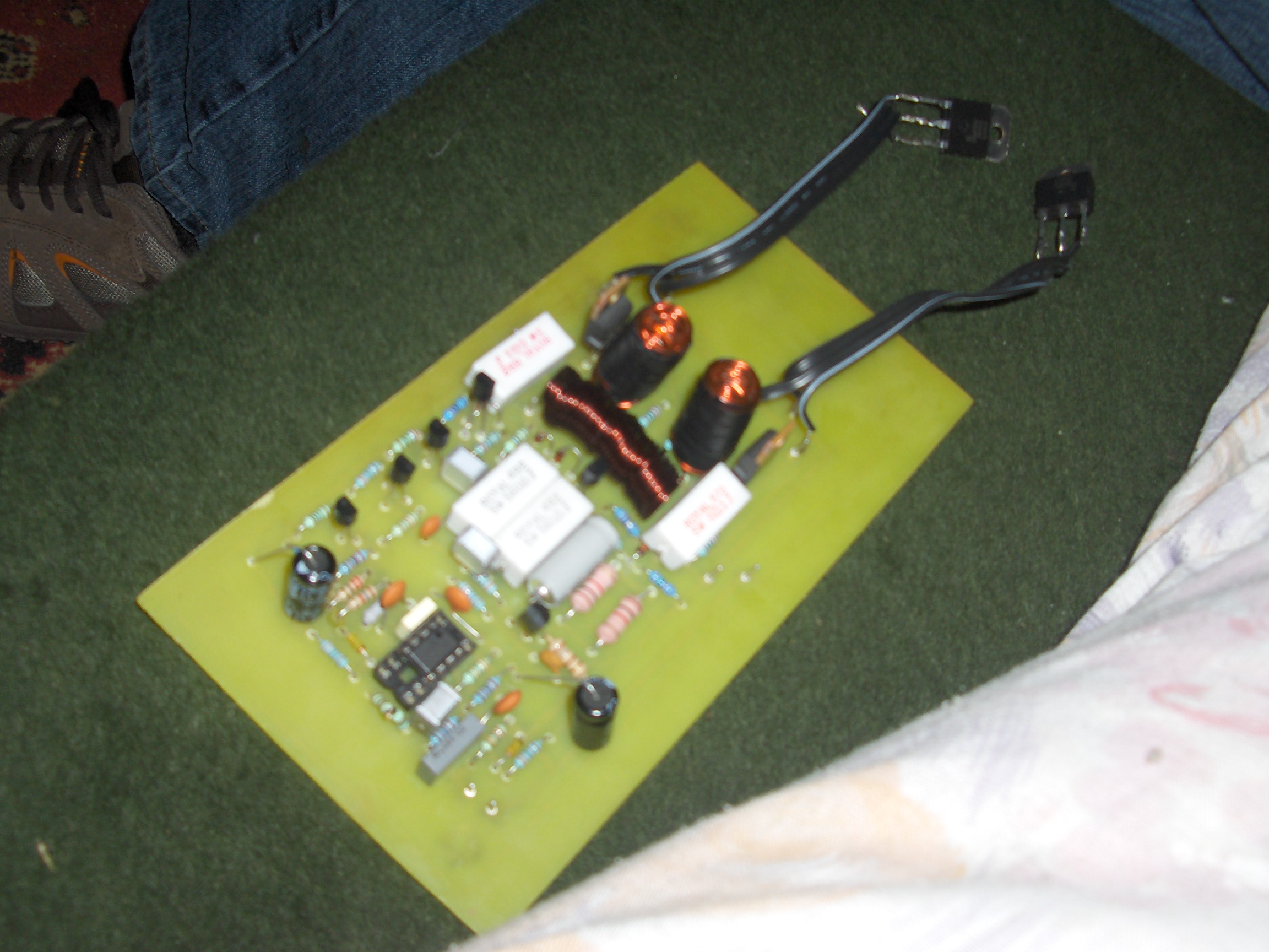

(#) Gábor488 hozzászólása Máj 20, 2007 /
Megépítettem a quadot és nem megy. Semmmit nem csinál a feszt kapja ahogy kell de semmi füst meg stb. Amikor hozzáérek a bemenethez akkor nagyon hallkan lehet hallani hogy búg de nagyon hallkan. Lehet valamit ékötöttem vagy a quadba van a hiba?
(#) patexati válasza Gábor488 hozzászólására (») Máj 20, 2007 /
Nézd meg a diódákat és a bc tranyókat nem e rosszul raktad be valamelyiket!És az ellenállásokat is ellenőrizd nem keverted e össze valamelyikeket!
(#) Gábor488 válasza patexati hozzászólására (») Máj 21, 2007 /
Nem nagyon átnézegettem de jól van sztem. Amúgy ez hány voltról mukkan meg? Mert lehet az a bibi mert csak olyan +-25-tel próbálkoztam és nagyon hallkan szól éphogy valamit.

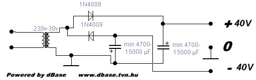

(#) Gábor488 hozzászólása Máj 21, 2007 /
Már azt is néztem de jól van. A zenertől jön le +-10volt a tranyókon semmi melegedés semmi füst. Nem lehetne a trafóból valahogy több feszt kiszedni hogy hátha jó legyen. Az a fesz kétszerező az működik mert úgy már jó lenne minden ha ez a kapcs megy.
(#) szabi83 válasza Gábor488 hozzászólására (») Máj 21, 2007 /
+-50VDC -> 100W
+-30VDC -> 40W
+-25VDC -> ~30W?

(#) Gábor488 hozzászólása Máj 22, 2007 /
Amúgy jó bele a 0,1r ellenállás nekem is az van benne csak nem működik. Minden kap feszt szerintem de semmi az ic-re külön mértem rá és oda is megy fesz a zeneren keresztül. Ez mind szép és jó de miért nem szól? Ja és itt egy kép ha valakit érdekel.

(#) patexati válasza Gábor488 hozzászólására (») Máj 22, 2007 /
Hát ha így próbáltad ahogy van nagy esélyel elmentek a bd tranyók mert hűtés nélkül pillanat alatt szét tud égni A bd tanyót mind a négyet hűtőbordára kell szerelni elszigetelve tőle csillámlapkával és szigetelőgyűrüvel jól megkenegetve hővezetőpasztával A hütőborda nélkül nem szabad éleszteni sem mert meg fog halni!
(#) Gábor488 válasza patexati hozzászólására (») Máj 22, 2007 /
Mondom NEM MELEGEDIK ÉS NEM IS SZÁLLT EL. Nem értem mit nem lehet érteni. Kimértem mindent nem szállt el semmi!!!!!!! Amúgy jég hideg volt minden még minimális hő se volt sehol. Remélem érthető voltam. :yes: :yes: :yes:
