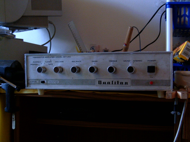

(#) ToZo hozzászólása Máj 24, 2007 /
Bocsi, hogy ide irok, de nem tudom, melyik quard-405 topikba kérdezzem meg.
Adott egy régi, leselejtezett sztereo erősítő AET 250, amiben quard-405 végfok van.
Kérdésem, a hanghalvédőhőz milyen biztosíték kell?
Másik kérdésem, hogy magába az erősítőbe milyen biztosíték kell?
Mellékelek 2 képet az erősitőről, hátha így ráismertek.
(#) sturbi hozzászólása Máj 24, 2007 /
Ha ez egy 2*40 W-os quad (2N3055 végtranyók,táp.: 2*23 Volt váltó, ami egyenirányítás után a pufferen +-30 volt egyen), akkor én az erősítőnek 220 voltra 0,8 A es (vagy 1 A-es) biztit tennék. Hangszóróvédőnek nem biztosíték kell, hanem egy hangszóróvédő áramkör.
Ha mégis bizti van benn, akkor 4 Ohmos hangsugárzóhoz 4 A-es, 8 Ohmoshoz 2,5 A körüli sztem jó. ( de ez csak így fejből saccolt érték P=I*I*R alapján kb. 40 Wattos erősítőhöz)

(#) napalm válasza ToZo hozzászólására (») Máj 25, 2007 /
Pont ilyen erőlködőm van imho nagyon jó.
A hangfalvédő biztosíték adatai oda vannak irva a helyük mellé hátul le is fotóztad (speaker fuses, use only 1.6 Amp stbstbstb)
A 3. biztosítékról nem tudok nyilatkozni, mert
-én még nem szedtem szét
-nekem még belül van, nem a 2 hangfalvédő alatt

(#) sturbi válasza napalm hozzászólására (») Máj 25, 2007 /
A dobozon az AET 250- hez vannak a feliratok, az is egy 2*40 wattos erősítő 2N3055 véggel, úgyhogy sztem is jók azok a bizti értékek, sőt a táphoz az 1,4 A-es is, és ha be lett kötve a quaddá alakításkor, a puffer és a végfok között a 3,15 A-es is jó.

(#) ToZo válasza sturbi hozzászólására (») Máj 25, 2007 /
Köszi a segitséget.
Majd veszek biztositékokat a jövö héten, ma sajnos nem jutottam el odáig.
„A hangfalvédő biztosíték adatai oda vannak irva a helyük mellé hátul le is fotóztad (speaker fuses, use only 1.6 Amp stbstbstb)”
Sajnos az 1,6 nem jol olvashato, csak a ,6 mert az 1-es helyén lyuk van.
