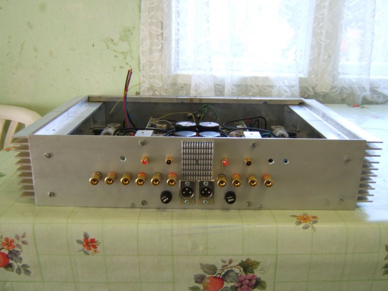

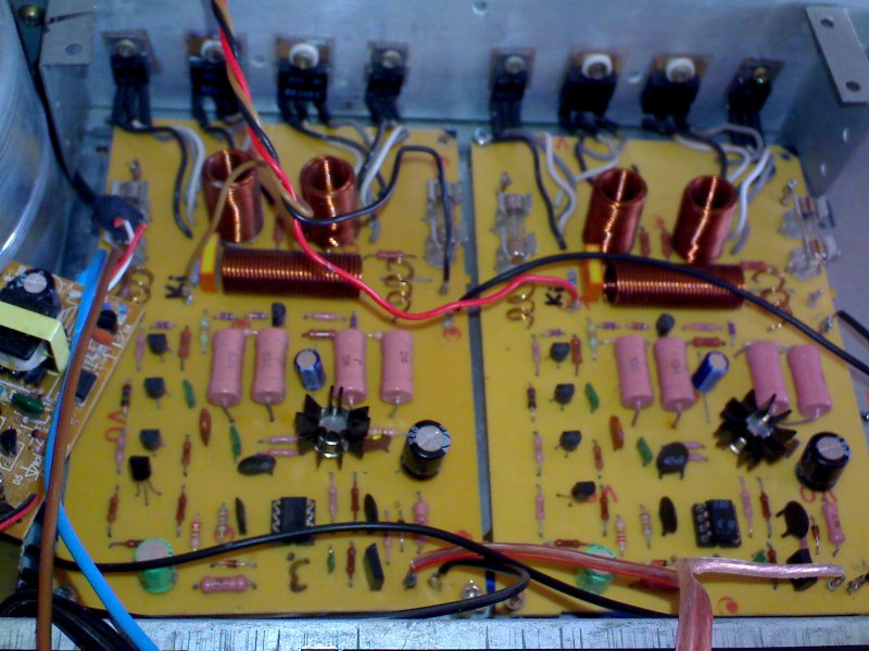

a jobb oldalon m e v 92 242c , p h i l i p n e s a 249 c, 1hete üzemkész,igaz lengő kábelokkal,minden csak ideiglenes,még nem jött meg a tervezett ház, ami egy b e a g a p t 100 háza lesz. Amit furcsa nekem,hogy 3 ellenállásom /oldal nagyon melegszik teljesítmény függvényében,a bc300 is melegszik,kapott hűtőcsillagot,és egy 15x15 cm N M B ventilátor hűti. Szóval összegezve a dolog,először megcsináltam,kipróbáltam,és aztán kérdezek.. Tartós hajtás nem lehetséges,mivel 50w / oldal a hangfalam még. Szóval fogalmam nincs,hogy egy nagyobb terhelés alatt mit fog csinálni, illetve menyit fog bírni. Esetleg valaki nem tud valami olyan kapcsolást amivel lehetne csökkenteni a tápot?
Melyik rajzot csináltad meg? Melyikről is beszélünk.
Ha az én átrajzolatomról van szó, abban R7, R8, R30+R30', és R31+R30' melegedhet, de azok is csak egy kicsit, és a melegedés mértéke nem függ a kivezérlés mértékétől (persze odaírtam milyen teljesítményű ellenállás kell!). BC303 nálam nem meleg, direkt megnéztem, de egy hűtőcsillag azért simán belefér. A tartós kivezérléshez nem szokás hangszórót használni, ahhoz műterhelés kell, így mindegy milyen a hangszóród. Alkotó
ez a panelom van,az eladó annyit mondott , hogy anno még a hobbielektronikától rendelte,egyben a kész panelt.Ennyit tudok rolla

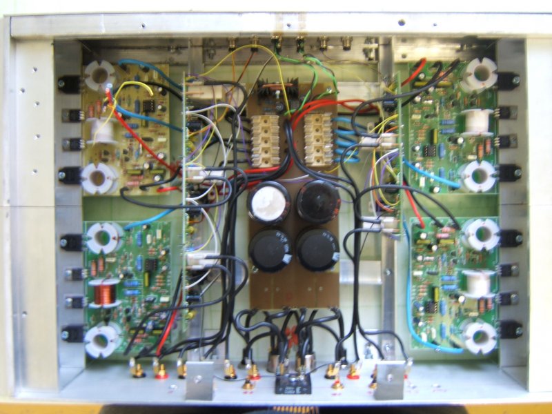

Igaz, már régen szóltam a témához, de azért folyamatosan figyeltem. Kérdésem is az előzőekben felvetett tranzisztor hűtésre vonatkozna. A T2-es jelzésű BC300-as tranzisztort kell hűteni vagy nem, esetleg nem árt? Egy pár oldallal előrébb írtam, hogy hozzáfogtam egy ötcsatornás verzióhoz. Hát itt van a majdnem végeredmény. Hozzáteszem ez az első ami Quad 405-öst tartalmaz. Terveztünk hozzá egy öt csatornás DS 1804-et (a DS 1804 természetesen egy csatorna, de 5x) használó elektronikus potenciométert is, az még hiányzik, de készülget - na erre leszek igazán kíváncsi! Remélem minőségben nem sokat vagy nem halhatóan rontja le a minőséget, ha igen, akkor lapát. Várom az építő kritikákat!

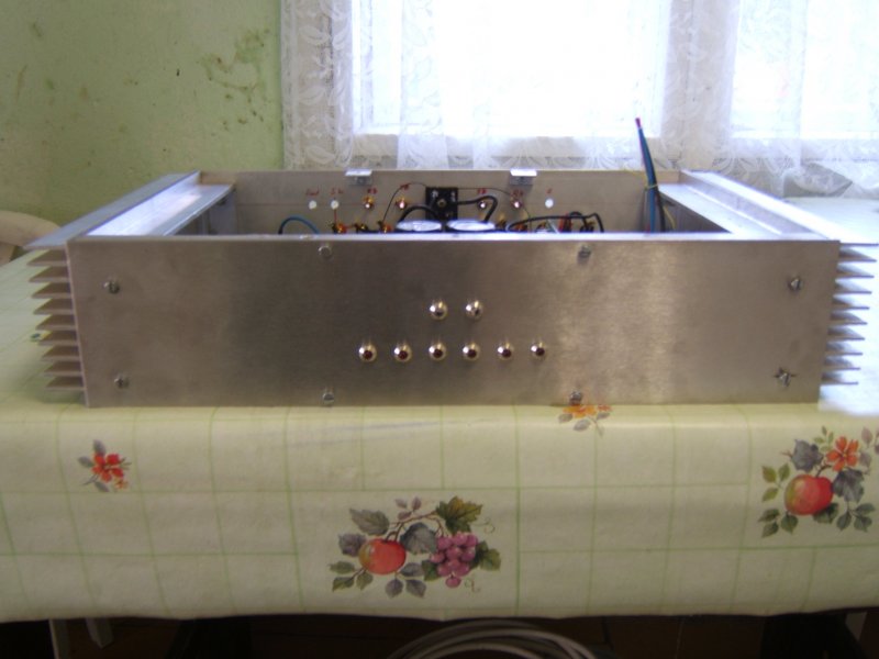

A trafó egy külön dobozban, nem fért bele a jelenlegibe, a hűtőborda meg csak ennyi és ilyen méretben volt itthon, így ez így lett belerakva.
Természetesen függőlegesen jobb a hőleadása, ez most így sikerült. Köszönöm válaszod a tranyót illetően!
Igen, a dolog innen indul, ráadásul, ha jobban megfigyeled a borda tetejéből is van vágva (sarokcsiszoló 1mm-es korong, szép mutatvány volt) egy lamella magasság, mert a saválló előlap is természetesen méretben nem passzolt.
"Hozott" anyagból ennyire futotta.

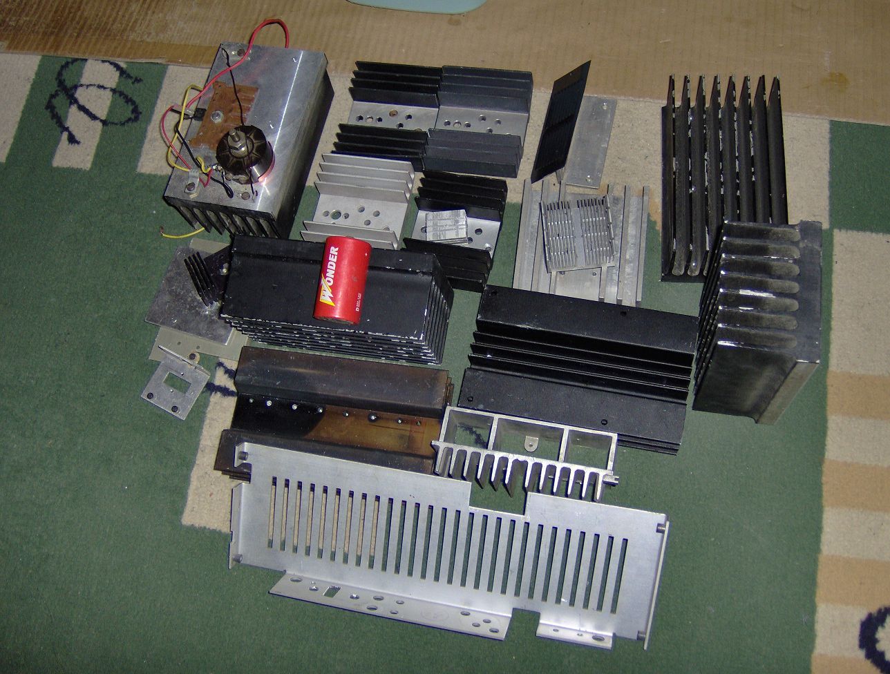

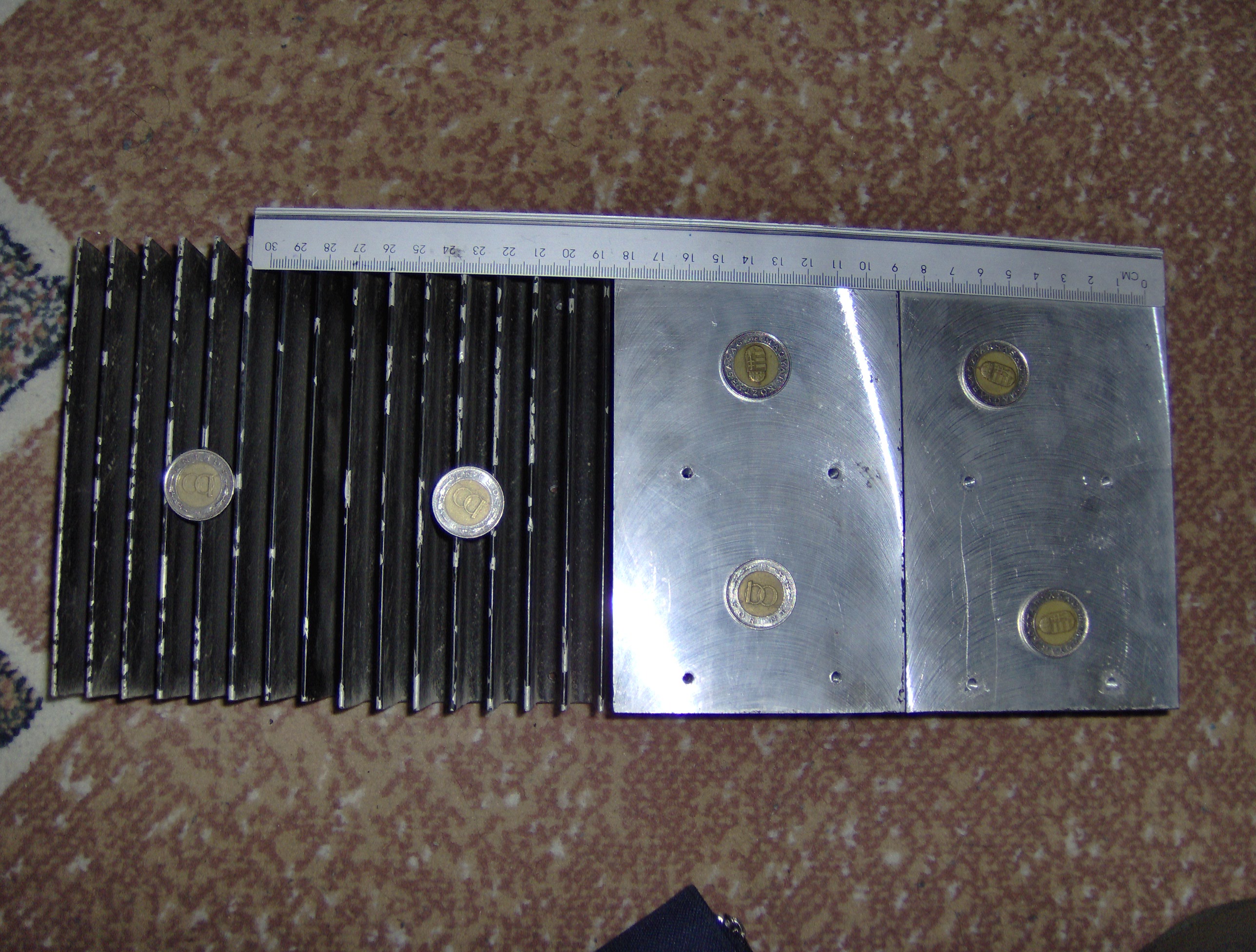

A borda így néz ki (korábban feltöltött képek: - Bővebben: Link - Bővebben: Link Egy végfokot 1 bordára tennék rá... A borda alapja 1.5cm vastag, feltételezem nem lessz gond a hőeloszlással... Ha egy oldal 100W-ot tud kiadni, bemenetnek elég neki 150W? Üdv! ( a második képen jobb oldalt van állítva a borda.. Idézet: „Ha egy oldal 100W-ot tud kiadni, bemenetnek elég neki 150W?” Ezt nem értem. Itt a trafó teljesítményére gondolsz? Mert ha arra, akkor oldalanként kell neki a 150VA trafó. Sztereohoz minimum 300VA. A bordák majdnem mind külön-külön is jók. Az első képen ami van az több mint jó méretügyileg, a második képen a nagyobb méretű bordák bal felső, jobb felső, jobb szélsők, amin elem van, és ami az előtt van, ezek egy-egy oldalhoz tökéletesek.
Bocsi igen úgy értettem hogy egy oldalhoz 150W bemenő teljesítmény elég-e..
Akkor a sztereóhoz teszek olyan 350-400Va-est.. A második linken ugyan azokat a bordákra céloztam, azok vannak állítva hogy lásd a magasságát.. Oké, akkor semmi gond, elbír egy borda egy oldalt Most ha nem gond eltenném magam holnapra.. Köszi a segítséget! Üdv!
