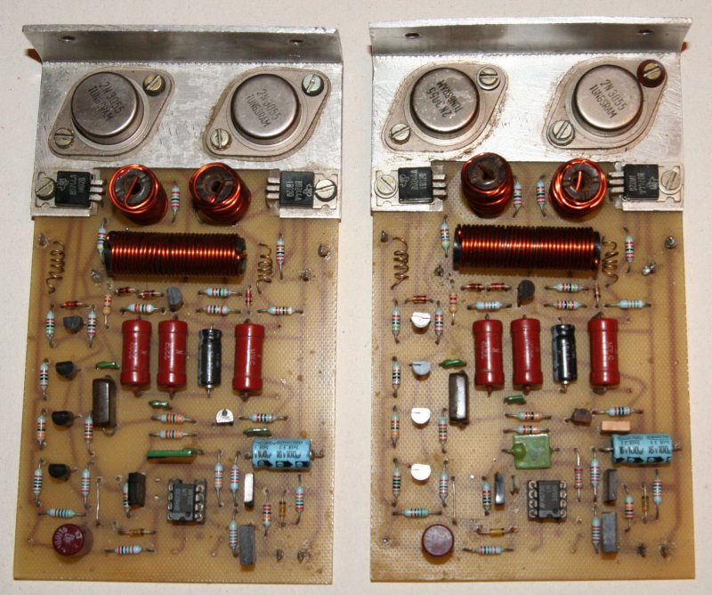

(#) MD_Pepe hozzászólása Júl 7, 2009 /
Kicserélem a régi puffereket a Quad 405-öm tápegységében. Valószínűleg új NYÁK-ot is fogok csinálni. Eszembe jutott, hogy láttam néhány gyári kapcsolási rajzon (nem Quad) a Graetz diódákkal párhuzamosan kapcsolt kondenzátorokat. Szerintetek érdemes ilyet beépíteni?
Üdv,
Pepe
(#) djgombi hozzászólása Júl 7, 2009 /
Nem hiszem, hogy szükség lenne rá. Ha jól emléxem akkor 100 n-os kondik lehetnek. Ha akarod beépítheted.
(#) gabikft válasza MD_Pepe hozzászólására (») Júl 8, 2009 /
Én ajánlom a beépítését a tápegységet szűri a magas frekvenciákon, rosszat nem teszel vele ha beépíted, úgynevezett 100nF-os hidegítő kondenzátorok.
(#) pestside válasza gabikft hozzászólására (») Júl 8, 2009 /
Ha még pontosabban akarunk fogalmazni, a diódahidat alkotó diódák kapcsolási zajait nyomják el azok a kondik. 1nF...10nF-os nagyfesz (500V) kerámiakondikat érdemes alkalmazni, lehetőleg NP0 anyagból.
(#) MD_Pepe válasza djgombi hozzászólására (») Júl 9, 2009 /
Köszönöm. Azért gondoltam arra, hogy berakom, mert egyrészt gondoltam, hogy van valami funkciója, másrészt négy ilyen kondenzátor nem nagyon drága, a NYÁK-ot pedig amúgy is újra fogom tervezni, és így egy füst alatt elvégzem az összes módosítást.
Üdv,
Pepe
(#) MD_Pepe válasza gabikft hozzászólására (») Júl 9, 2009 /
Köszönöm, bele fogom rakni.
Üdv,
Pepe
(#) MD_Pepe válasza pestside hozzászólására (») Júl 9, 2009 /
Köszönöm. Ez az NP0 anyag konkrétan mit jelent?

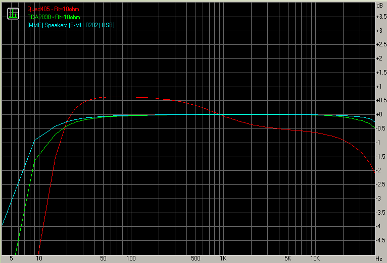

(#) lamalas hozzászólása Júl 15, 2009 /
Eloszedtem a kb. 15eve epitett Quad 405-os erositomet ami egyebkent a "magyarositott" 40W-os valtozat. Megmertem a frekiatvitelét es igencsak elcsodalkoztam A csatolt abran a piros szinu gorbe mutatja a quad avitelet (referenciakent a zold gorbe mutatja egy TDA2030 atvitelet szinten 10 ohmos muterhelessel, illetve a kek gorbe a hangkartyam atvitelet mutatja). Ez az erosito tenyleg kiemel melyben ha muterhelest akasztok a kimenetere! Kivancsi lennek mit csinal ha egy atlagos hangsugarzot tennek a kimenetere. Majd kiprobalom alkalom adtan, viszont erdekelne, hogy mas Quad 405 is ugyanigy viselkedik-e vagy sem??? Szoval ha van valakinek egy jol mukodo Quad 405-os erositoje es lenne kedve elhozni hozzam egy meresre akkor szivesen megmericskelnem, hogy mas Quadoknak milyen az atvitele. Mellesleg van 2 eredeti Quad panelem amit en mar tuti nem fogok megcsinalni, ingyen elvihetok
ngyzolitol pedig elnezest kerek, mert valoban hihetetlennek tunt ez a melyemeles! Ilyet mas erositonel még nem tapasztaltam.
(#) ngyzoli válasza lamalas hozzászólására (») Júl 15, 2009 /
Nem kell elnézést kérned,engem is meglepett az eredmény...
A félvezetős gépek már hozzászoktattak bennünket a vonalzóegyenes átvitelhez.Már régen végeztem ezt a mérést,ha jól emlékszem a kiemelés 150-200hz körül indul,60-80hz lehet a "csúcsa",és MÉG 20hz-en is van némi többlet,20 alatt már nem tudok mérni,teszt cd-t használok,nem generátort.Ez az anomália a kapcsolástechnikából ered,szerintem,alighanem minden végfok így viselkedik.Tényleg nincs több off...

(#) pestside válasza ngyzoli hozzászólására (») Júl 17, 2009 /
Igyekszem hinni neked, de nem tudok.
Először is nemhogy tized decibeleket, de még 1dB különbséget sem hallasz meg az átvitelben!
Ezentúl ha a Quad 150-200Hz körül, vagy bárhol kiemel, az HIBÁS, rosszul van megépítve. Jól megépítve sem kiemelése, sem "süllyesése" nincs az átvitelben!
Ezenkívül az utánhúzó kondenzátor kapacitáseltérése nincs hatással a mélyátvitelre, Kivéve persze, ha nagyon-nagyon lecsökkentjük. De ha pl. 10µF és 220µF között változtatjuk a névlegesen 47µF-os kondi értékét, még kimérni is lehetetlen lesz bármiféle mélycsökkenést!
A műszered átvitele gondlod hogy 0dB a hangfrekis tartományban?! A műszered csal! Méed ki az átvitelét egy mérőerősítővel. Nemhogy pár tized, hanem több dB-t fog csalni a hangfrekis sávban, meglátod!
A hifi magazinnak meg ne higyj el semmit, nagy bohócok voltak. Műszakilag nagy nulla volt az egész.
(#) pestside válasza lamalas hozzászólására (») Júl 17, 2009 /
Lamalas!
A végfokod hibás valahol. Egy jó Quad átvitele nem így néz ki.
