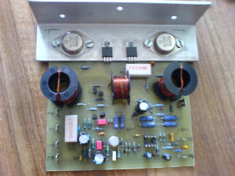

(#) amplifier válasza Csonty hozzászólására (») Aug 4, 2009 /
Képeket esetleg tudnál róla felteni?
Abból lehet hogy több minden kiderül.
(#) Csonty válasza amplifier hozzászólására (») Aug 4, 2009 /
Ok! Késő délután felé teszek fel képeket!

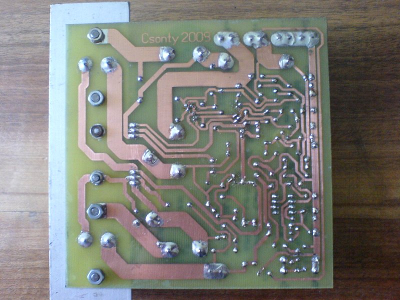

(#) Csonty válasza zz0323 hozzászólására (») Aug 4, 2009 / 1
Ok, megpróbálom, holnap veszek 1N4148-asokat!
Itt vannak az ígért képek! A minőségért elnézést kérek ugyanis telefonnal csináltam!
De ha mondjátok, hogy melyik részéről csináljak újabbakat akkor csinálok!

(#) Csonty hozzászólása Aug 4, 2009 /
Most kiszedtem a két MJ15003-at (a végtranzisztorokat) valamint a műv erősítő sem volt benne és így is kinn van a kimeneten a pozitív táp!
Mi lehet a probléma?
Szerintem biztos, hogy valamelyik félvezető lessz a hibás.
Kimérted a diódákat és a tranzisztorokat?
Célszerű előtte kiforrasztani mielőtt méred.
Kiforrasztom, persze!
Kimértem és mindegyik jó volt! De mindjárt kimérem újra őket!
A nyákrajzodat átnézve nem látok hibát.
A T2 illetve a D5 és D6-os félvezetők helyére milyen típusú alkatrészeket használsz?
A T2 MJE340 a D5 és D6 azok pedig 1n4007-es alkatrészeknek kellene lennie, a kapcsolási rajz szerint.
Persze lehet mással is helyettesíteni, de a műszaki adatokban való nagyobb eltérés problémás lehet.
A fájl neve csalóka! Ugyanis korábban 200W-os quadot akartam csinálni és annak a nyákrajzát alakítottam át az alkatrész változások miatt 100W-osra! Azért tettem ezt mert az MJ 15003-at meg akartam hagyni végtranzisztornak!
Bocsi, hogy erről nem szoltam!
A T2-nek BC300-at D5 és D6-nak pedig 1N4148-at tettem be, mivel csak 100W-ot akarok kicsikarni belőle, +- 50V mellett!
(#) sound.man válasza szigibence hozzászólására (») Aug 4, 2009 /
Táp ágakban van 0,1 ohm -os ellenállás, nah azokat kösd át.
(#) Csonty válasza Csonty hozzászólására (») Aug 5, 2009 /
No, hát kicseréltem az összes félvezetőt (kivéve a végtranzisztorokat mivel azok nélkül is kint van a pozitív tápág a kimeneten, így valószínűleg nem azok a rosszak) és a probléma még mindig fenn áll! Illetve színkód alapján visszafejtettem az ellenállásokat, és azok is jók! Már csak a nyákra tudok gondolni!

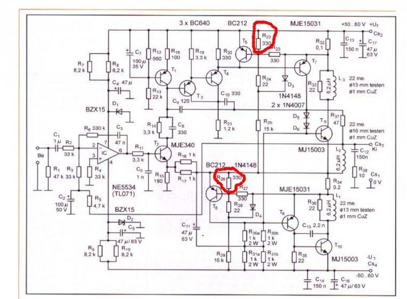

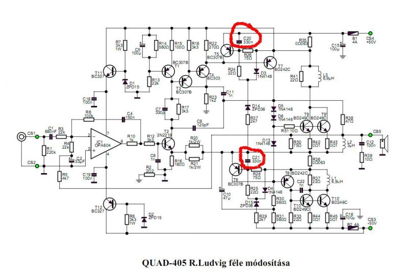

Annyi a változtatás, hogy az MJ15003-ak duplán vannak,meg OPA 134-et használok.
(#) Alkotó válasza szigibence hozzászólására (») Aug 7, 2009 /
Én pedig az R.Ludwig féle módosításhoz terveztem nyákot, és építettem meg. Az is kifogástalanul működik, sőt az én várakozásomat túl is szárnyalja.
(A második rajz az én átrajzolatom, nem az eredeti rajz. Ezért nem kellett volna levenni róla az "ALKOTÓS átrajzolatban" feliratot, mert ha én eltévesztettem valamit, akkor ez már nem a szerző szerinti rajz. Rosz néven veszem, hogy "hekkelve" is terjed a rajzom. Azért remélem nincs benne hiba)

(#) ngyzoli válasza djgombi hozzászólására (») Aug 8, 2009 /
Ez a kapcsolás névlegesen 100W-ra van specifikálva,8 ohm-os terhelésen.Namármost 4 ohm-mal járatva,és "brutális"tápegységgel megtámogatva majdnem a dupláját is tudhatja.Én 186W-ot is mértem rajta,5,5ohm-nál,színusz-ban,minden váltotatás nélkül(lásd néhány oldallal visszább),ez zeneiben bőven megvan 200,de itt már pengeélen táncol az áramkör,ezt a beállítást senkinek nem ajánlom. :no: 2X53-55voltnál lazán kivehető a 200w,de ehhez már a módosított verzió szükséges,lehetőleg dupla végtranyókkal.
