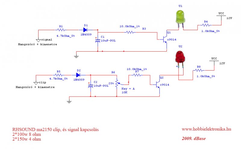

Ezt a CLIP áramkört szeretném megépíteni a Quad-omhoz.Az lenne a kérdésem ,hogy miért van ennek kettő bemenete?Szerintetek jó lenne ez a quadhoz? 2x18colos subot hajtok vele és jó lenne egy jó áramkör mert sokszor nem tudom ,hogy hol a végfok kifulladása.Köszönöm a segítséget!Bővebben: Link
Azt kérdezném,hogy ide ellenállást,vagy kondit kell betenni?
Elvileg egyszerre figyeli a jobb és bal oldalát a végfoknak. De nem biztos, hogy így van. Van egyszerű tranzisztoros rajz itt ebben a témában. Én azt építettem meg a quadomhoz.
Nem teljesen egyezik a két kapcsolás, amelyet építed, aszerint kell oda kondi vagy ellenállás.

Köszi akkor én is ezt építem meg.Hány voltra állítottad a clip jelzést 100w-os quadnál ugytudom 37v.
Ebbe a kapcsolásban amit belinkeltél a műveleti erősítők nem kapnak tápot?
Dehogynem! A kép alatt az apró betűs rész..
