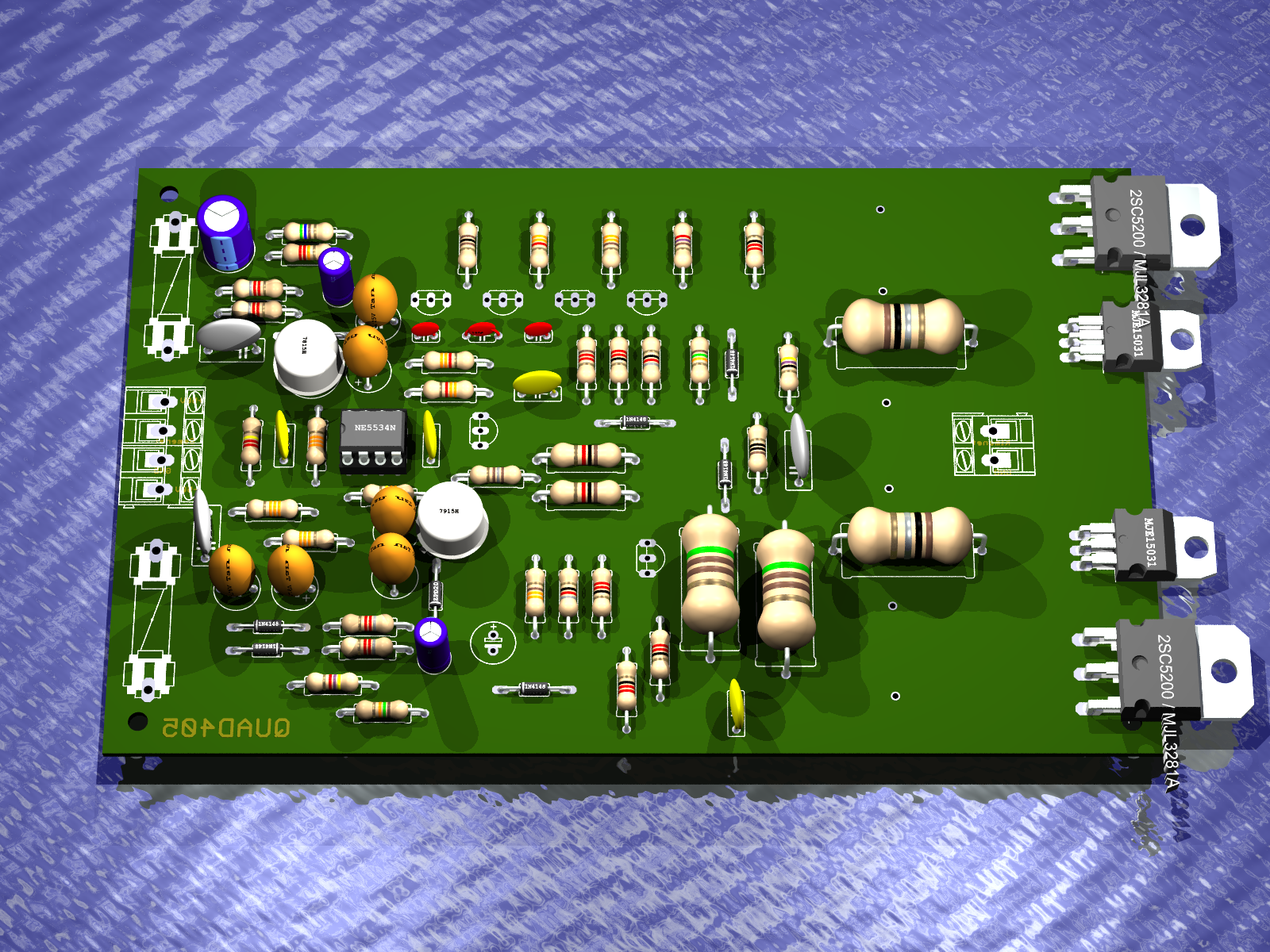

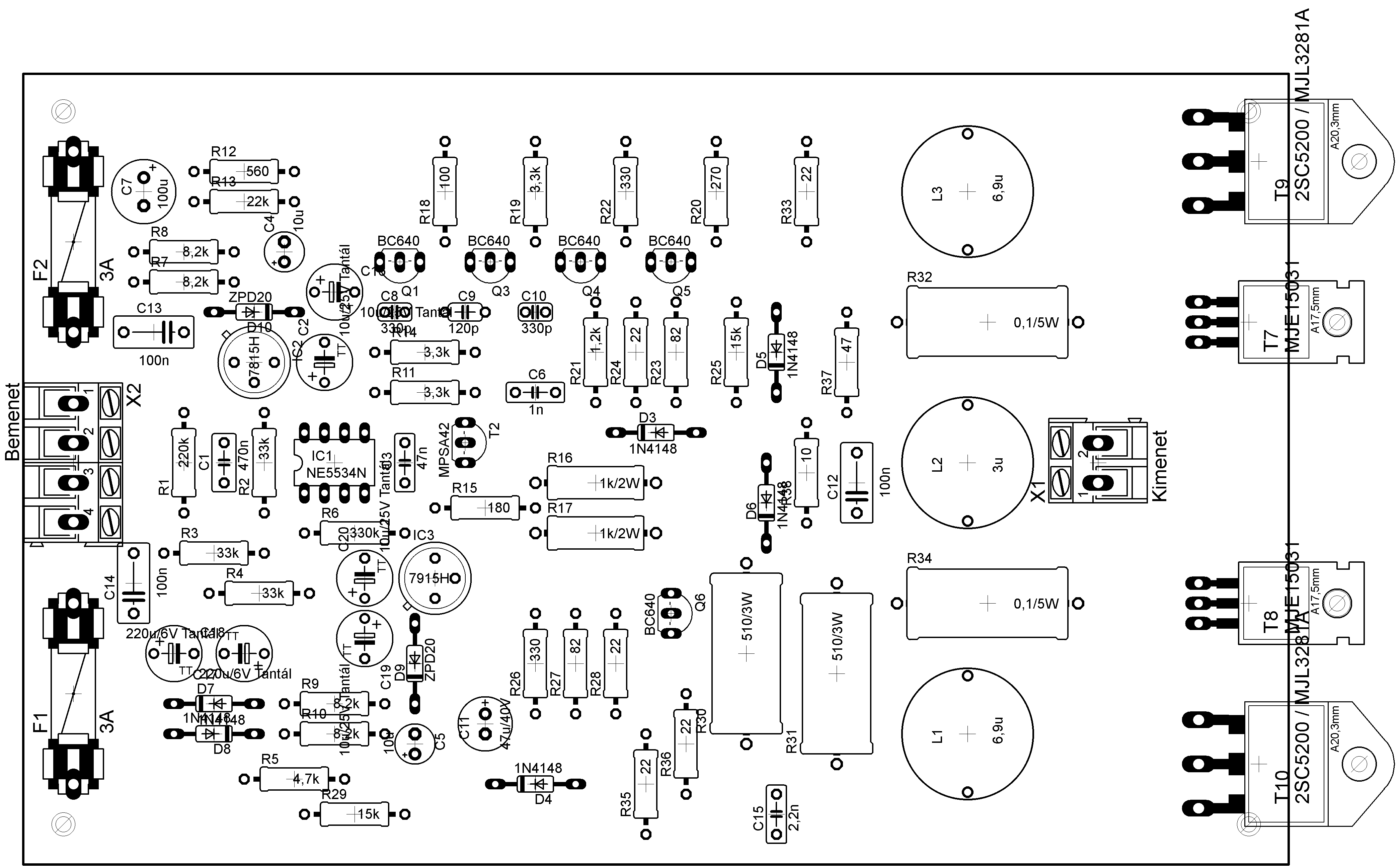

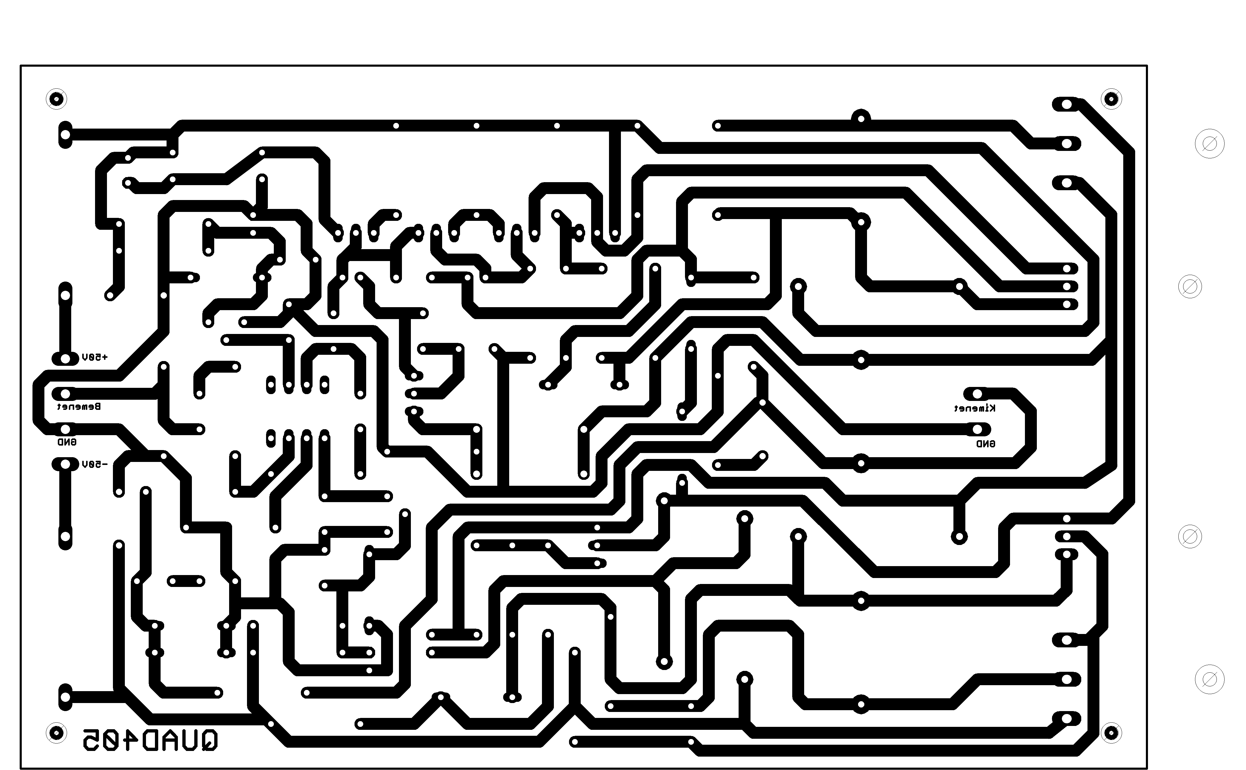

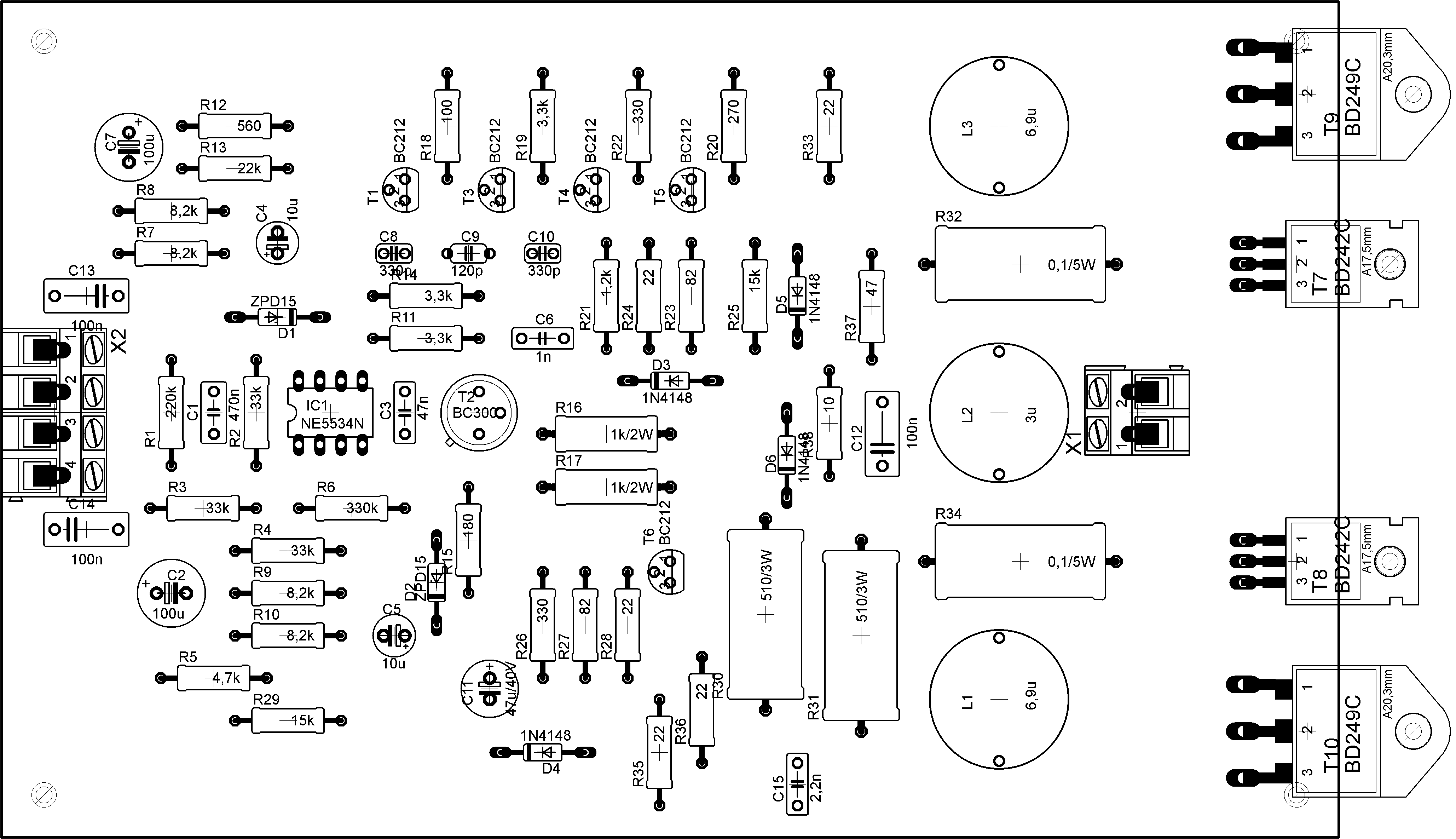

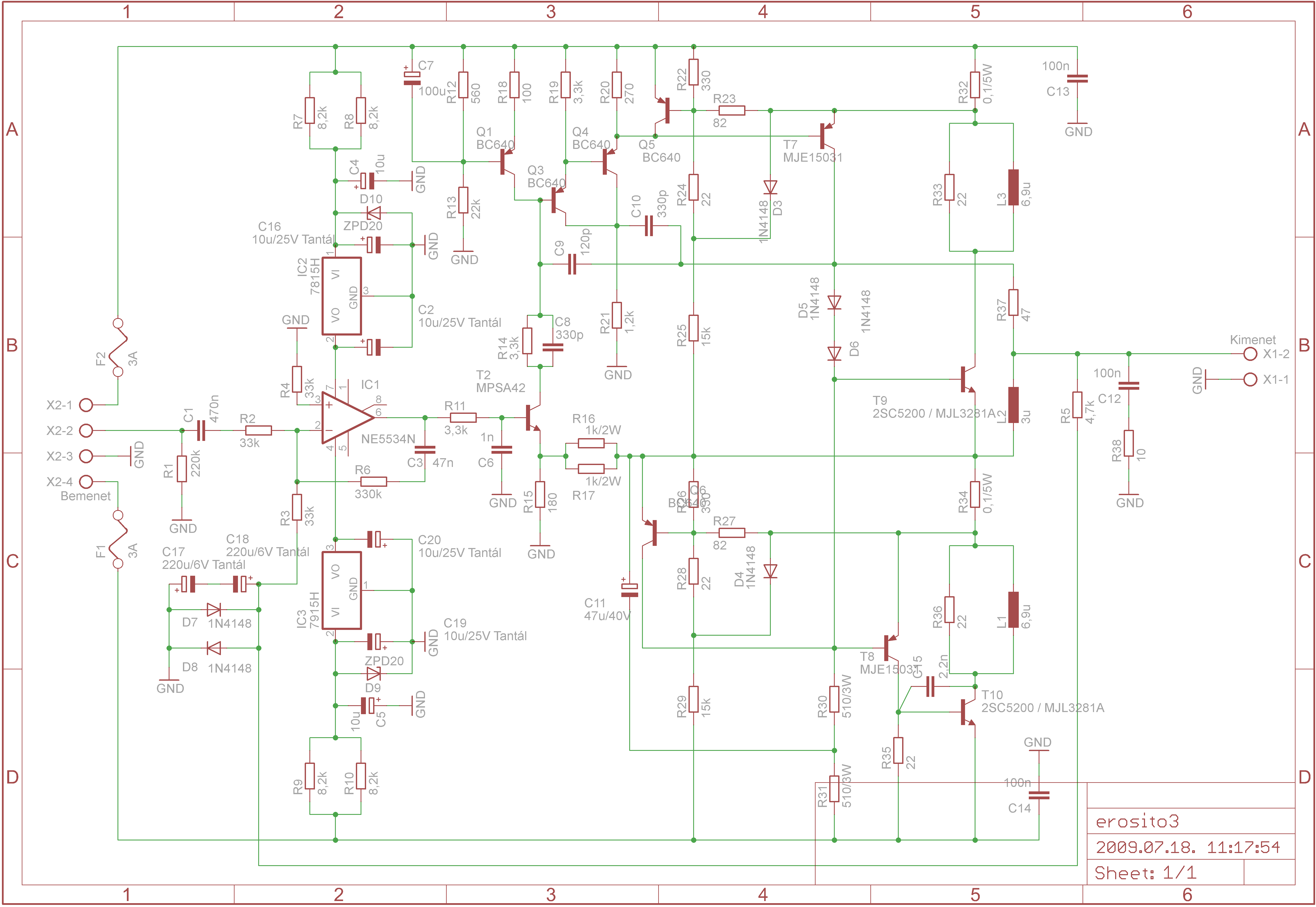

Nos végre sikerült végig olvasni mind a 124 oldalt. Mondhatom remek kis olvasmány és rengeteg mindent megtudtam belőle.
Kezdetnek annyit, hogy én az Urbán-féle 100W-os kapcsolást építettem meg BD242C illetve BD249C-vel, ami az oldalon is megtalálható. A NYÁK rajzot magam terveztem újra, mert feltett szándékom volt egy 10*16-os panelra ráférni átkötések nélkül!! A vezető sávok 66 mil szélesek és 35um réz fóliával vannak számolva. Mivel én otthoni zenehallgatásra tervezem beüzemelni a Quad405-öt és sajnos elektronikából sem vagyok valami lángész ezért mindenhol 66 mil a vezetőszélesség, így 2,5A amit elbír a vezető szobahőmérsékleten (25C) és 3A (35C-on). Feltéve, ha helyesek voltak a görbék, amikről leolvashattam.
De mivel annyi tunningolási lehetőség merült fel az utóbbi 124 oldalon, hogy arra jutottam, mindet rá tervezem erre a panelre. (Biztosíték tartók, Skori-féle tranziens kiküszöbölő alkatrészek, BC300 helyett MPSA42, BD242C helyett MJE15031, BD249C helyett 2SD1047 duplázva az ellenállásokkal együtt, valamint 7815 illetve 7915-ös stab IC-k a műver.-nek a hozzájuk tartozó kondikkal.)
Ha kész hasonlóképpen közzéteszem, mint ahogyan a mostanit is. A képek 600dpi-ben lettek kimentve.
Hangsúlyozom, hogy a vezető szélességet csupán táblázatból olvastam és nem vagyok 100%-an biztos, hogy jók! Nálam tapasztaltabb emberek, majd figyelmeztetnek, hogy hova kéne vastagabb.

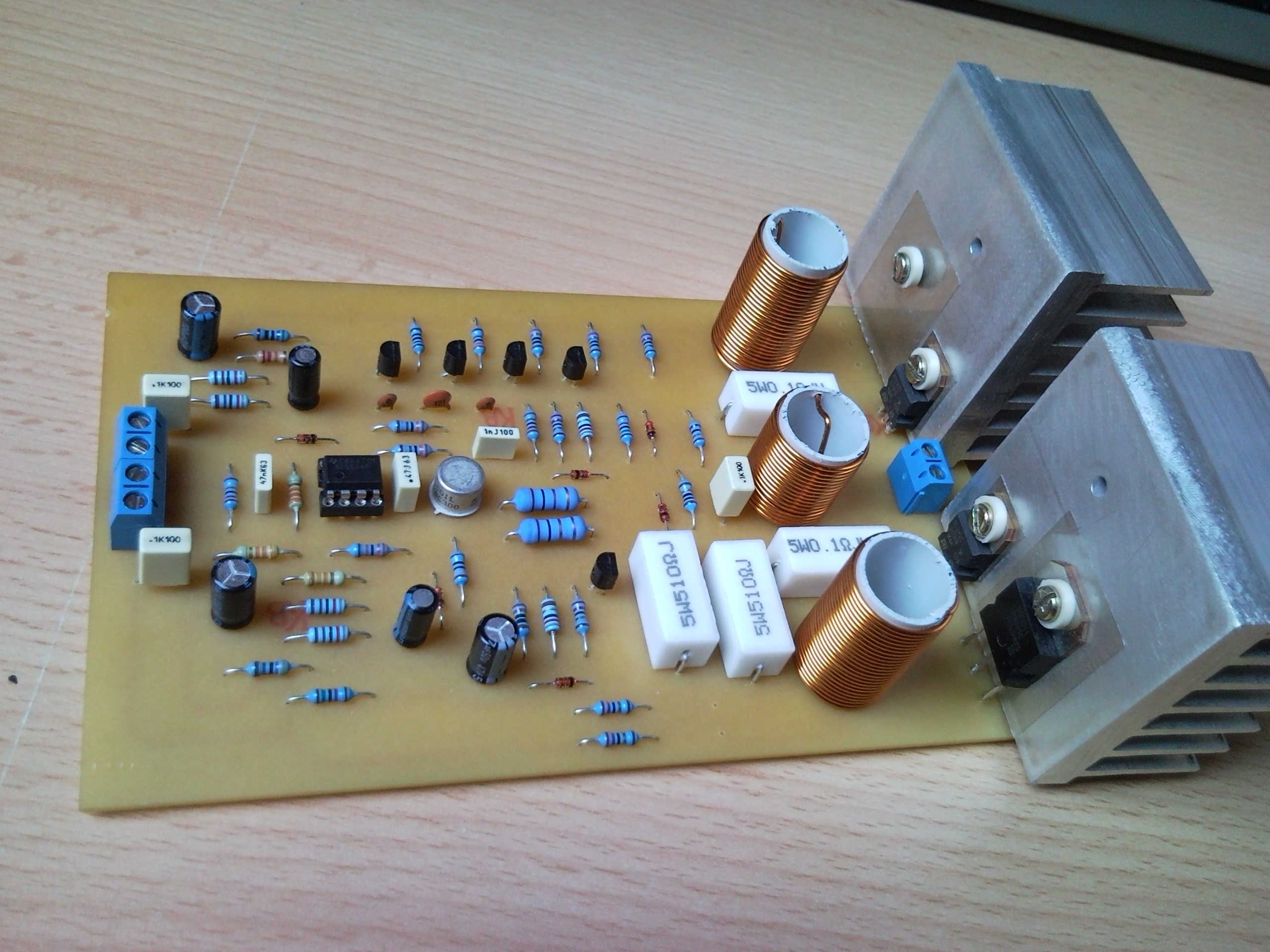

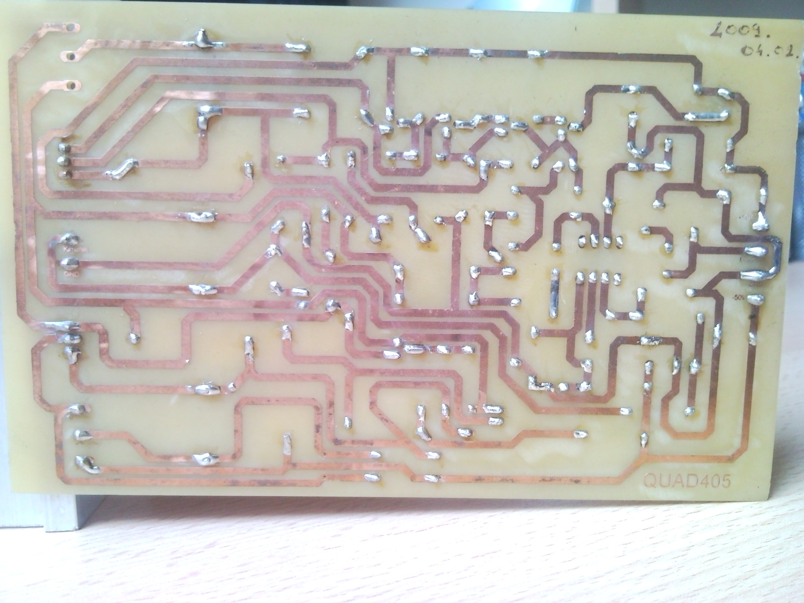

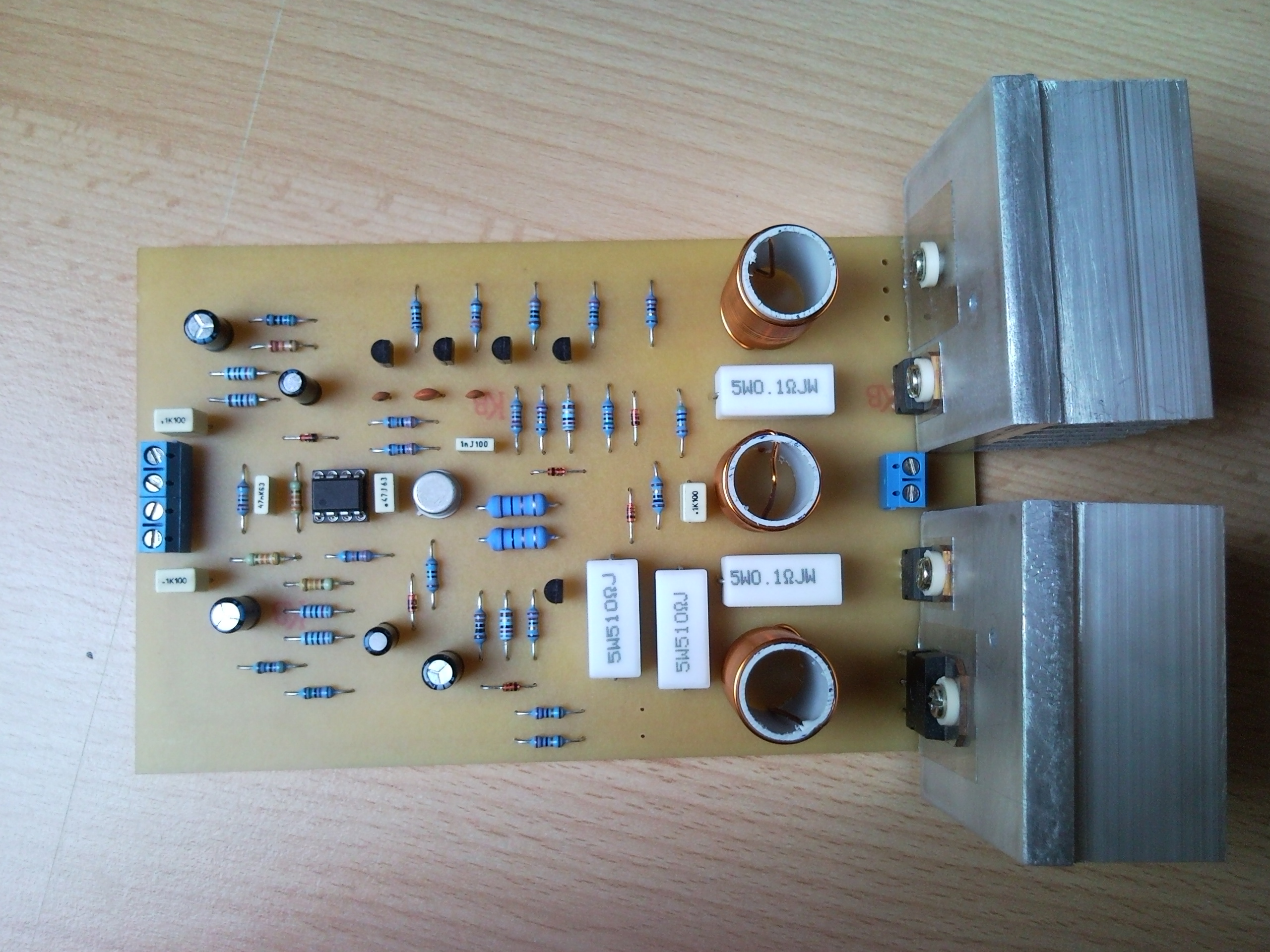

(#) (Felhasználó 37481) válasza (Felhasználó 37481) hozzászólására (») Júl 18, 2009 /
Sikerült lefényképezni. Így sikerült az első erősítőm

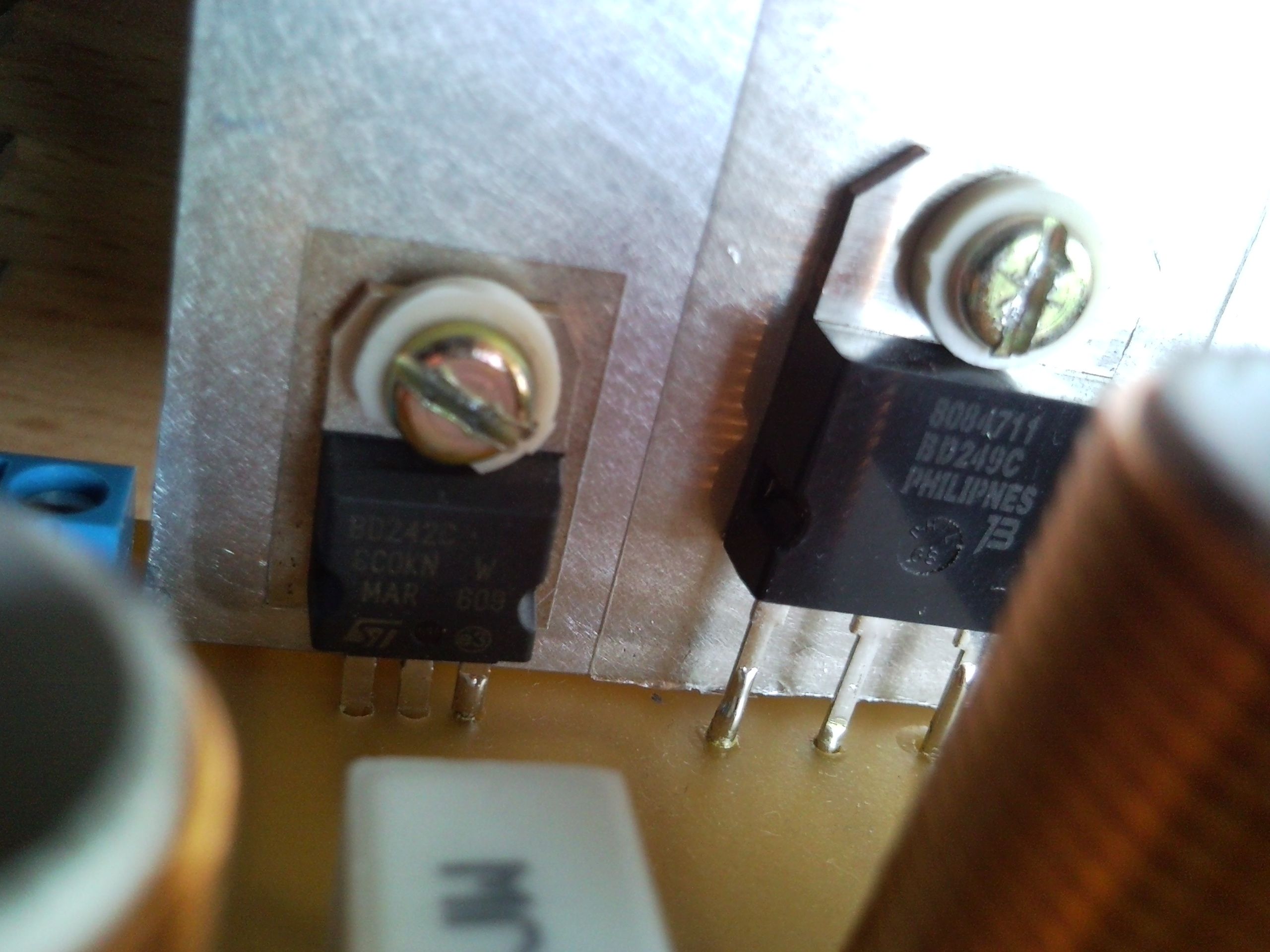

(#) vendelkiraly válasza (Felhasználó 37481) hozzászólására (») Júl 18, 2009 / 1
Szép munka
Én csak egy dologra figyelmeztetnélek: A Bordákat forgasd el 90 fokkal, hogy a meleg felfele tudjon áramlani a lemezek között, úgy sokal jobb lesz a hőelvezetésed. Ahogy így felcsavaroztad a tranzisztorokat, az tipikus ellenpélda, hogy, hogy nem szabad hűtőbordát elhelyezni. Persze nem ismerem a körülményeidet, a szükség néha nagy úr.
(#) (Felhasználó 37481) válasza vendelkiraly hozzászólására (») Júl 18, 2009 /
Ez a panel minden reményem szerint egy prototípus, hogy vajon működik-e, ezért a borda is csak azért van ott hogy ha egyszer végre sikerül beüzemelnem ne emiatt szálljon el a végfok. Az alkatrészeket szándékosan nem válogattam össze, kíváncsi vagyok, hogy hírével azonosan így is működik-e majd.
A tervezésnél meg egy kicsit elbambultam és nem gondoltam a bordákra, de azóta a kimeneti sorkapocs hátrébb lett húzva és a tranzisztorok furatai egy vonalba lettek téve. Így egy darab nagy hűtőbordára megy majd rá a 4 tranzisztor.
Reményeim szerint nemsokára felkerül a módosításokat tartalmazó panel is, amit a korábbi hozzászólásomban ígértem.

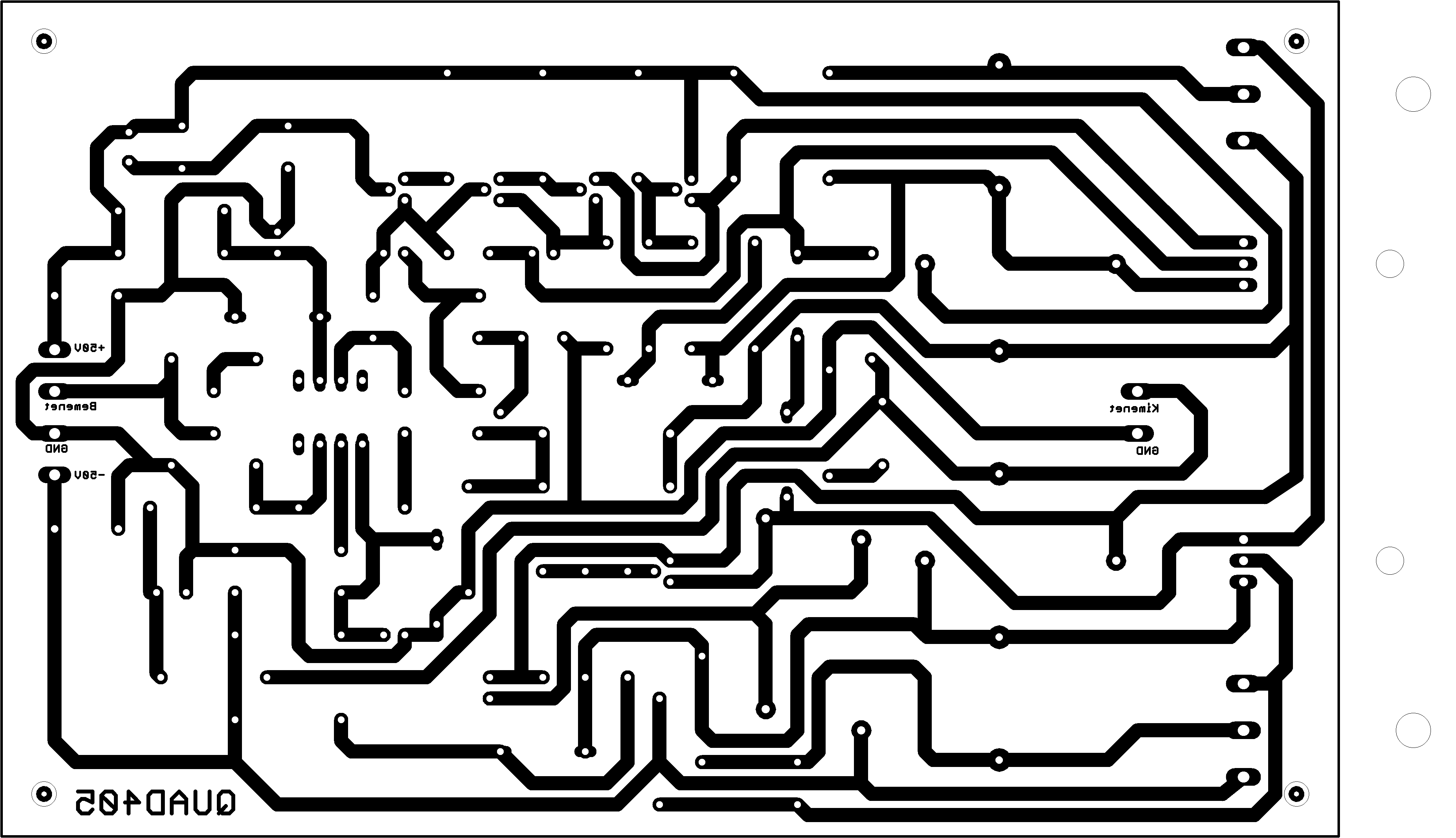

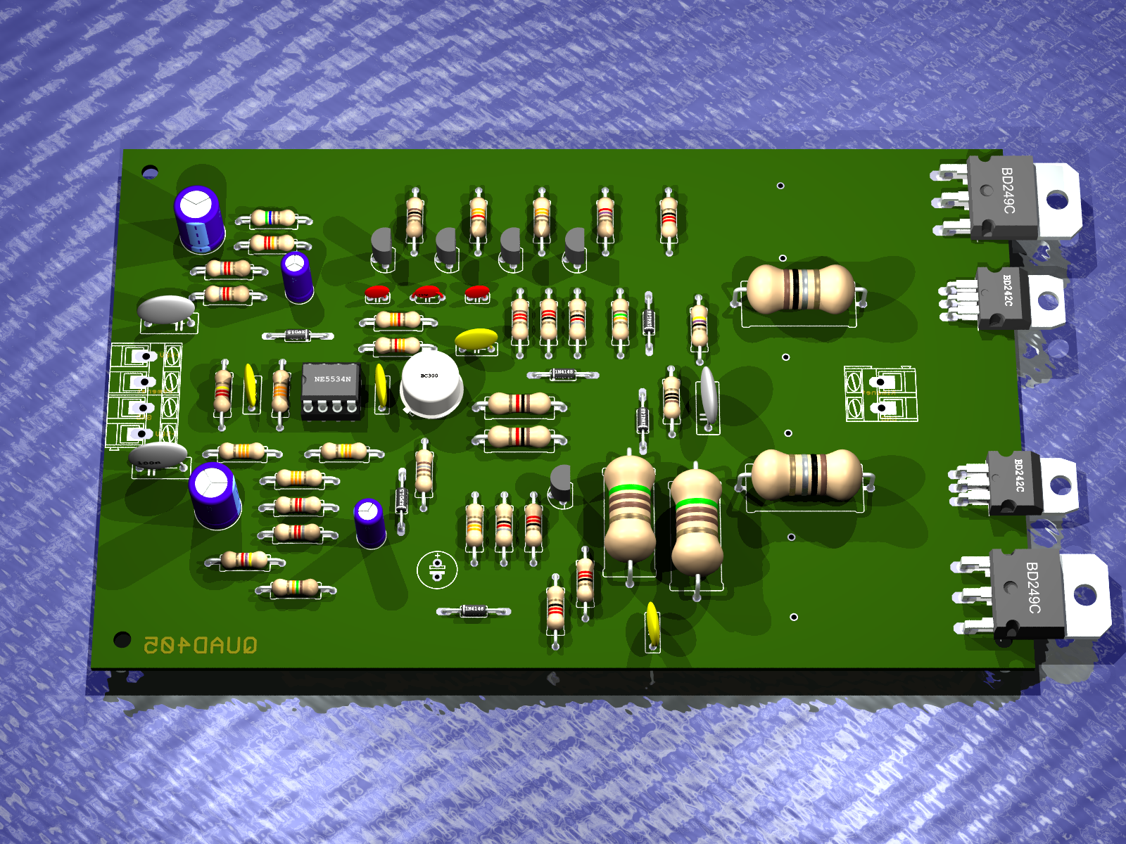

És végre ha minden akkor kész a beígért panel is. Legyetek vele kritikusak, mert mint említettem kezdő vagyok. A fórumban olvasott extrákkal van megépítve ez a panel, majd egy nálam okosabb ember megmondja hogy működőképes-e. A kiindulási alap az Urbán-féle 100W-os változat volt.
(#) Alkotó válasza (Felhasználó 37481) hozzászólására (») Júl 18, 2009 /
Biztos kapsz majd itt egy-két bíztató véleményt, így én inkább a másik oldalt erősítem.
A szándék mindenképpen dícséretes, de az eredmény nem biztos, hogy olyan lesz amire számítasz.
Hangsúlyozottan csak szerintem, amit Quad-al el lehet követni, azt R. Ludwig meg is tette vele. Ez a kapcsolás itt is fent van, még nyákom is van hozzá vagy 3 féle végtranyóra. Ehhez képest ez a mostani "módosításod" kicsit bicegős. Az IC tápjába a stabilizátor nálam a "desszert" ebben a témában. Ettől feleslegesebb dolgot nem nagyon tudok elképzelni, mégha biztosan nem is árt semmit. És hol a dupla végtranyó, ami szerintem a legfontosabb lenne?
Konkrétan a nyákról. Nem végeztem tüzetes elemzést, csak rápillantottam. Röviden összefoglalva, az összekötendő pontok kapcsolódásán kívül, még van néhány "okosság", amit nem célszerű szem elől téveszteni. A vonalvezetés, a csillagpontok helyes kialakítása, a szigetek okos megkonstruálása, és a vezetősávok szélességének bölcs megválasztása elég sok gyakorlás után alakul ki általában a konstruktőrben. A te nyákod még nem kelti bennem ezt az érzést. De első lépésnek mindenképpen megfelel (és nagyon jól bizonyítja, hogy tudod használni az EAGLE nyáktervezőt, amit bizony sokan nem mondhatunk el magunkról (én ugyan próbáltam, de nem lett a kedvencem).
Mikor én terveztem az első nyákjaimat, akkor előtte tanulmányoztam olyanok terveit, akiről feltételeztem, hogy tudják mit csinálnak.
Alkotó
(#) (Felhasználó 37481) válasza Alkotó hozzászólására (») Júl 18, 2009 /
Az építő jellegű kritikákat persze szívesen várom, mert hát miből tanuljon az ember, ha nem ezekből. :yes:
Láttam a Te konstrukcióidat is illetve R. Ludwig kapcsolási rajzát, mindazonáltal nekem fontos a tervezés élménye is nem csak a megépítésé. Ha így lettem volna vele akkor Urbán úrtól rendeltem volna egy panelt és kész vagyok.
Az EAGLE-t pedig régóta használom, számomra nagy kedvenc és megígérem, ha egyszer időm engedi a vezetősávokat is a megfelelő méretűre állítom.
Köszönöm a kritikát!

(#) MD_Pepe válasza (Felhasználó 37481) hozzászólására (») Júl 20, 2009 / 1
Akkor egy-két megjegyzést írok, de csak azért mert direkt kérted a kritikát
1. A paneltervezésnél annak idején én azt tanultam, hogy kerüljük a hegyes szögű csatlakozásokat. Ilyet látok a te terveden a GND és a -50V feliratok közelében. Ha ehelyett pl. derékszögben csatlakozik a két vezetősáv, az rövidebb útvonalat eredményez, ami általában kedvezőbb (kisebb ellenállás, kisebb szórt induktivitás és kisebb szórt kapacitás).
2. Az olvadóbetéteket én nem a panelra, hanem a doboz oldalára vezetem ki. Tudom, hogy így vezetékezni kell, de szerintem sokkal egyszerűbb az olvadóbetét cseréje, ha nem kell szétszedni a dobozt. Más kérdés, hogy ha cserélni kell, akkor valószínűleg szét is kell szedni a dobozt.
3. A Ludwig-féle módosítási javaslatok az eredeti Quad panelre vonatkoznak és nem tartalmaznak NYÁK tervet, tehát ha az Urbán-félére akarod alkalmazni, akkor még mindig megvan a NYÁK tervezés és kivitelezés öröme
4. Egyébként szép a terv és a kivitelezés, gratulálok! És persze ezzel kellett volna kezdenem, de a kritka szóról rögtön a hibák jutottak eszembe
