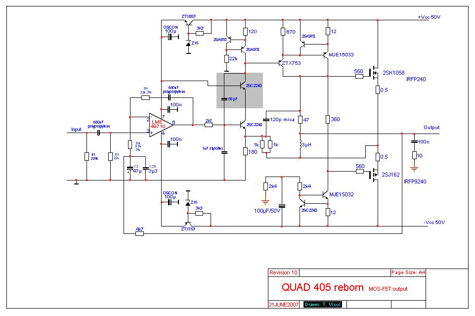

Szevasztok,engemet az erdekelne hogy a Quadot hogy lehetne atalakitani hogy a vegtranyoji fetes legyen,es ezel is novelni lehesen a tisztasagat,meghogy meglehetne e valositani ezt.En mar tobszor megcsinaltam ezt a kapcsolast es tetszik ahogy szol,de kivancsi volnek hogy hogy is szolna ha a vegtranyoji fetel volna kialakitva,ugyanis biztos hogy jobb hangzast ernenk el vele.Ha van valakinek valami otlete ezel kapcsolatban,vagy valami rajza azt nagyon megkoszonem.Valaszotokat elore is koszonom.

Sevasz,hat nem tudom,en mar halotam fetes erositonek a hangjat es levoltam nyugozve,de kinek milyen az izlese.En azert kivancsi volnek ra hogy hogy is szolna fetes vegel,meghogy atlehetne alakitani a rajzot.Egyebken azt halodtam hogy a fetek megkozelitik a lampas erositoknek a hangjat,es a lampas erositok tenyleg bitangul jol szolnak.

Keresgeltem egy kicsit a neten,es rabukantam a Quad 405-os vegerosito FET-es atalakitasara,az Audio DIY csinald magad audio forumun leltem meg a rajzot,amit melekelek is.Fent van a Quadnak a Ludvig fele atalakitasa is es a Quad 909 es is megtalalhato it.Aki gondolja az nezen el az oldalra eleg erdekes dolgokat ikalnak ot a Quadrol.
Koszi szepen lapose,nem vedtem eszre hogy te is valaszoltal,egy kicsit felrevonultam.De azert koszi szepen a rajzokat amit feltetel ide,mejd valamejiket kiprobalom,es ha kesz elmondom a velemenyemet rola.
