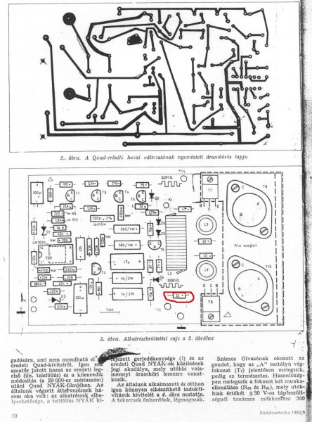

(#) Csuki hozzászólása Nov 8, 2009 /
Van 2 NYÁK-om, és egy kapcsolásom (Quad 405 No: 830901). Az a gondom, hogy nincs hozzá beültetési rajzom. :no: Aki tud ehhez a sorozatszámú modellhez (No: 830901) beültetési rajzot, annak nagyon megköszönném, ha publikálná!
Előre köszönöm!

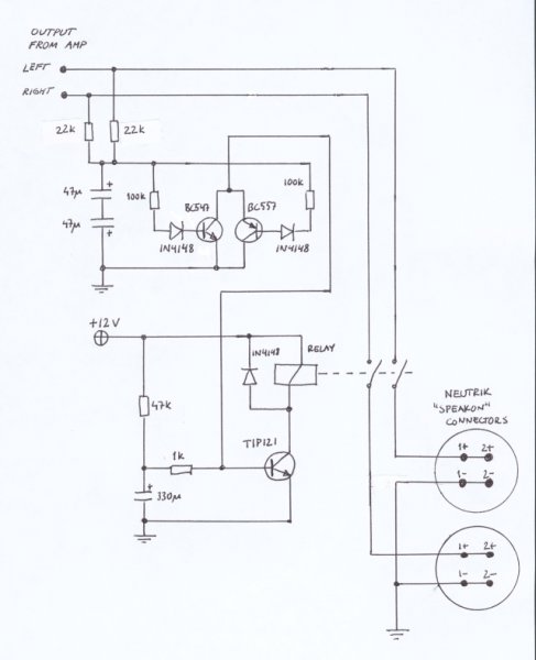

(#) kanocos hozzászólása Nov 26, 2009 /
sziasztok. A mellékelt quadhoz a mellékelt védelem szerintetek megfelelő ?

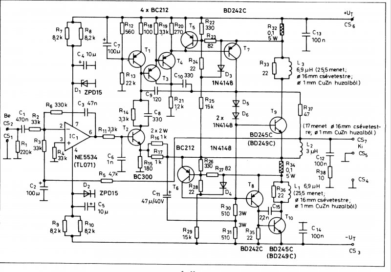

Djrobaa! Nagyon szívesen, örülök, ha segítettem egy kicsit.
Megtenné valaki, hogy belinkeli nekem az Urbán féle 200W-os verzió kapcsolási rajzát, mert ami megvan nekem, abban egy hatalmas hiba van, tehát az nem lehet a jó rajz.
(#) hapro válasza highand hozzászólására (») Nov 29, 2009 /
Tessék: Bővebben: Link
(#) highand válasza hapro hozzászólására (») Nov 29, 2009 /
Az a baj, hogy ez van meg nekem is és ezzel baj van. Legalábbis ebben a pillanatban ezt gondolom, de újraszámolom. Annyira nehéz feltételezni, hogy sok év alatt senki nem jutott arra az eredményre mint én. Tuti én tévedek...
Mi a baj vele?
4 ohmra nem lehet elég a dumper árama, ha a kimeneti induktivitás fel van emelve 6,2 u-ra. Ekkor a induktivitásnál 4 ohm-nál, a 47 ohm-on már 60W-nál esik vagy 5V. Ez 100mA-t jelent, ami nem lenne baj, ha felső tranzisztor húzza, de lefelé csak az 500 ohm-van, meg az utánhúzó kondi. Ezért lefelé max 25mA-t tud adni a dumper. Utána már keményen slew rates kell legyen a kimenő jel.
8 ohm-nál is vége van 80Vpp körül.
Szerk. Azt sem értem, hogy a híd 4 eleme közül, miért változtatott Urbán csak az egyiken. Emiatt a teljes sávban meg fog nőni a cross-talk.
(#) highand válasza highand hozzászólására (») Nov 29, 2009 /
20kHz-én értve a dolgokat természetesen. Pár kHz-ig semmi baja.
Szerintem vissza kell tenni a kimenetre a 3uH-t és a felső 500 Ohm helyett 300 Ohm kell. Viszont akkor nem tudom, hogy ezzel a félvezető készlettel mennyire lesz stabil.
Tudom, hogy eltúloztad. Szóval, ha nagy a kimenő induktivitás, akkor a fázistolást is a dumpernek kell kiegyenlíteni és erre nincsen elég árama. Szerintem, az Urbán féle beállításban be-be reccsen.
