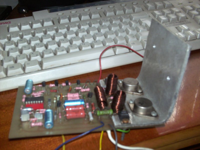

Megoldódott a gerjedés, meg a felvetett kérdést is nyugtázni kell.
SOT93 tokozású BD249C-ket kicseréltem a nyákhoz illeszkedő TO3-ra. Korábban a hűtőbordákig 3-4 cm-es ÁRNYÉKOLATLAN vezetékeken ment a jel, ez nyilván mindenféle zavarjelet "befogott", most L-idomra szereltem a 4-4 tranzisztort, saját lábukat forrasztottam a nyákba, és láss csodát: teljesen kitisztult a hangkép (persze közben néhány 212-es csere is volt, -20V a kimeneten üresjárásban, stb.), de olyan, gyári szintre, hogy Beethovent tudok rajta hallgatni. Mégegyszer köszönöm a segítségeteket.
