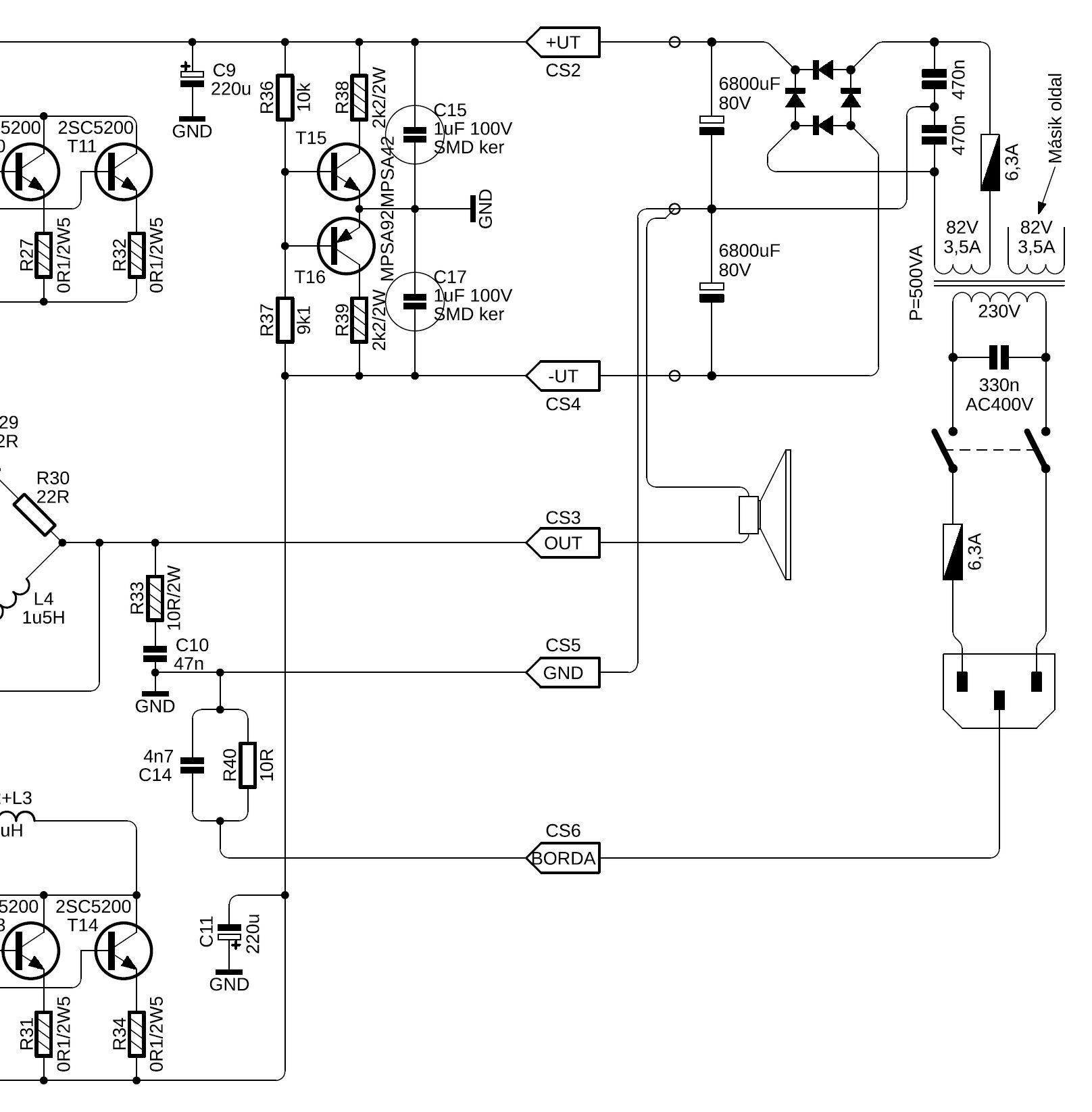

(#) alita hozzászólása Csü, 15:29 /
Quad 606 élesztési probléma
Szervusztok !
Elkészült a Quad 606 nyák beültetése 2SC 5200 végtranzisztorokkal.Az élesztést egyenlőre 62 V-ról
kezdtem meg,és azzal szembesültem,hogy a + fesz. 18 V,a -43 V.Keresve a hiba okát nem találtam
beültetési problémát,viszont ha kivettem a T7 meghajtót a fesz. +33 V,a -29 V lett.A meghajtó és végtranzisztorokat kivéve az utóbbi feszültségek lettek.
A ztx tranzisztorokkal szerintem az előbbiek miatt nem lehet probléma,de akkor a T7 miért zavar be?
Várom a jó tanácsokat.
Üdvözlettel:Alita

(#) Alkotó válasza alita hozzászólására (») Csü, 19:01 /
A 62 V az egyen vagy váltakozó feszültség, és hová kötötted azt?
Mellékeltem egy képet, amin látod hogyan kellene táplálni az erősítőt. A képen lévő biztosíték helyére érdemes egy soros izzót betenni, ami áramkorlátként funkcionál az élesztés során.
Azért érdemes normál feszültségről próbálni, mert akkor a mérőpontokra megadott értékeket kényelmesebb ellenőrizni. Az IC tápfeszültségét is érdemes ellenőrizni.

(#) Alkotó válasza alita hozzászólására (») Csü, 22:09 /
- A két nagy puffer közös pontját rákötötted az erősítő panel GND pontjára?
- Ha mondjuk a tápegység már készre van szerelve és huzalozva, akkor a próba erejéig a diódahíd váltó bemenetére is kötheted az egyenfeszültséget (tetszőleges polaritással).
-Említed hogy a trafód még nincs meg. De ha van egy (akár jóval) kisebb, aminek a szekundereit össze lehet úgy kötözgetni, hogy kiadja a kívánt 80V körüli AC fesszültséget, akkor azzal is lehet élesztgetni.
- Ha az egyenfeszültség nem áramkorlátos labortápról jön, akkor célszerű itt is egy soros izzót használni áramkorlátként.

(#) Alkotó válasza alita hozzászólására (») Pé, 13:50 /
T7 B-E lába között kb. 0,6 V-nak kellene lennie, amitől a 330 R nem meleg.
A két nagy teljesítményű 560R-nak melegednie kell (kivezérlés nélkül is).
(#) reloop válasza alita hozzászólására (») Pé, 18:22 /
Üdv! Ha eltávolítod a T7 tranzisztort, akkor az 560 Ω-os ellenállások jelentős, 50 mA körüli árama (ezért melegszenek ezek az ellenállások állandóan) tönkre teszi a T6-ot! A T6 és a 330 Ω veszi át a T7 szerepét. Ha T6 szerencsétlenül megy tönkre T5-öt is viszi magával. Ellenőrizd ezeket a tranzisztorokat.
Bármely erősítő vizsgálat a kimeneti egyenfeszültséggel kell kezdődjön. Ebből majd szűkíthetjük az aszimmetrikus táp kialakulását okozó alkatrészek körét.
A tápszimmetria üzem közbeni fenntartásáért felelős T15, T16 2k2 kollektor-ellenállásain eső feszültségeket is mérd meg, lássuk működik-e egyáltalán ez az áramkör!
