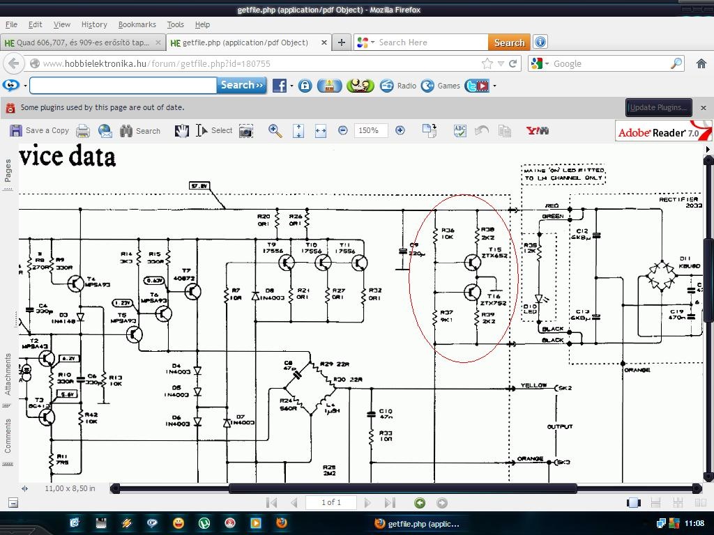

(#) soos csaba hozzászólása Okt 25, 2012 /
Egy kérdésem volna sokáig néztem a rajzot és van benne egy arámkor ami nem tudom hogy mire is szolgál az áramkörben. Mi a szerepe ennek a kis kapcsolásnak?.

(#) reloop válasza soos csaba hozzászólására (») Okt 25, 2012 / 1
Ha megfigyeled nincs a transzformátornak közép megcsapolása. Itt készül a +/- táptól arányosan elosztott GND. Jobbára így szoktam minden erősítőt megépíteni. Bővebben: Link
(#) soos csaba válasza reloop hozzászólására (») Okt 25, 2012 /
Értem, és mivel jobb ez a meg oldás, mint mikor van a trafón egy középső leagázás is GND? Amúgy bármilyen erősítő kapcsoláshoz lehet ezt használni?. Ez +-50V-hoz van ki számolva gondolom, ha nagyobb feszültség van akkor kel változtatni az ellenállásokat meg a tranyokat is?
Nem alakulhat ki földhurok! Csendesebb lesz az erősítő. A Köbzoli által ajánlott Sipos Gyula cikksorozatban erről is esik szó.
Az így kialakított tápot viszont nem lehet segédáramkörökkel aszimmetrikusan terhelni: relé, ventilátor stb.
Értem, akkor ez az áramkor csak a végfokot táplálja, a többi áramkörnek meg külön trafó kell akkor?. Még egy kérdés, de szabad közösíteni a végfok GND-jét a többi arámkor GND-jével?.

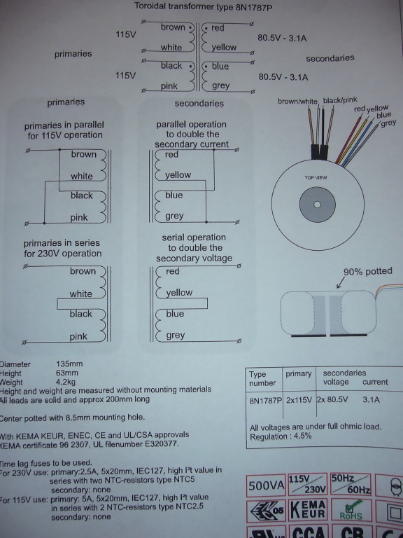

(#) orizon hozzászólása Okt 25, 2012 /
A módosított tápegységről tud valaki infót adni? Esetleg a kapcsolási razját közölni?
60xx Toroid trafó:

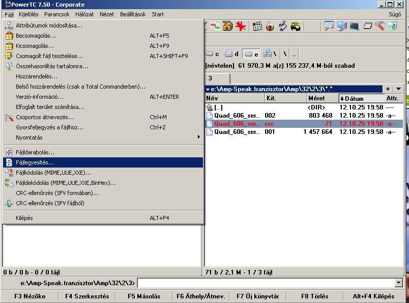

(#) soos csaba válasza orizon hozzászólására (») Okt 25, 2012 /
A gyári manual 2-oben valami crc fájl van és nem lehet meg nyitni, mivel lehet azt megnyitni?.

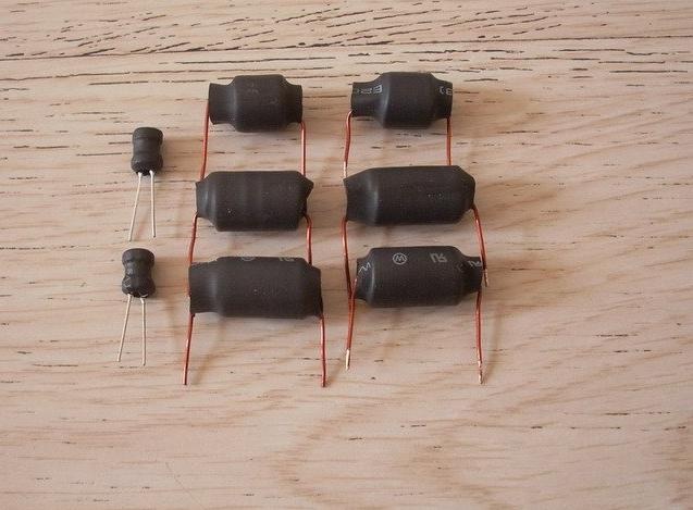

Egy kérdésem volna a Quad 606-osal kapcsolatban, van benne 4 tekercs,(1uH,20uH, 2darab 2uH-tekercsek) na most az érdekelne hogy ezeket a tekercseket milyen méretű cséve testre kell fel tekerni hányas vastagságú drótból és hány menetet?, es hogy legmagosak e?. Ha valaki tudja ezeket a paramétereket akkor azt kérem jelezze!
(#) orizon válasza soos csaba hozzászólására (») Okt 25, 2012 /
Tc , -kijelölöd csak a crc fájlt ,majd a fájl menüben a fájlegyesítés.
Ez engem is érdekelne. Vannak képek a tekercsekről (kínai forrás). Ferit rúdra van egy pár menet tekerve rézhuzalból. Most a ferrit rúd a kérdéses, hogy hol lehet olyat beszerezni.
