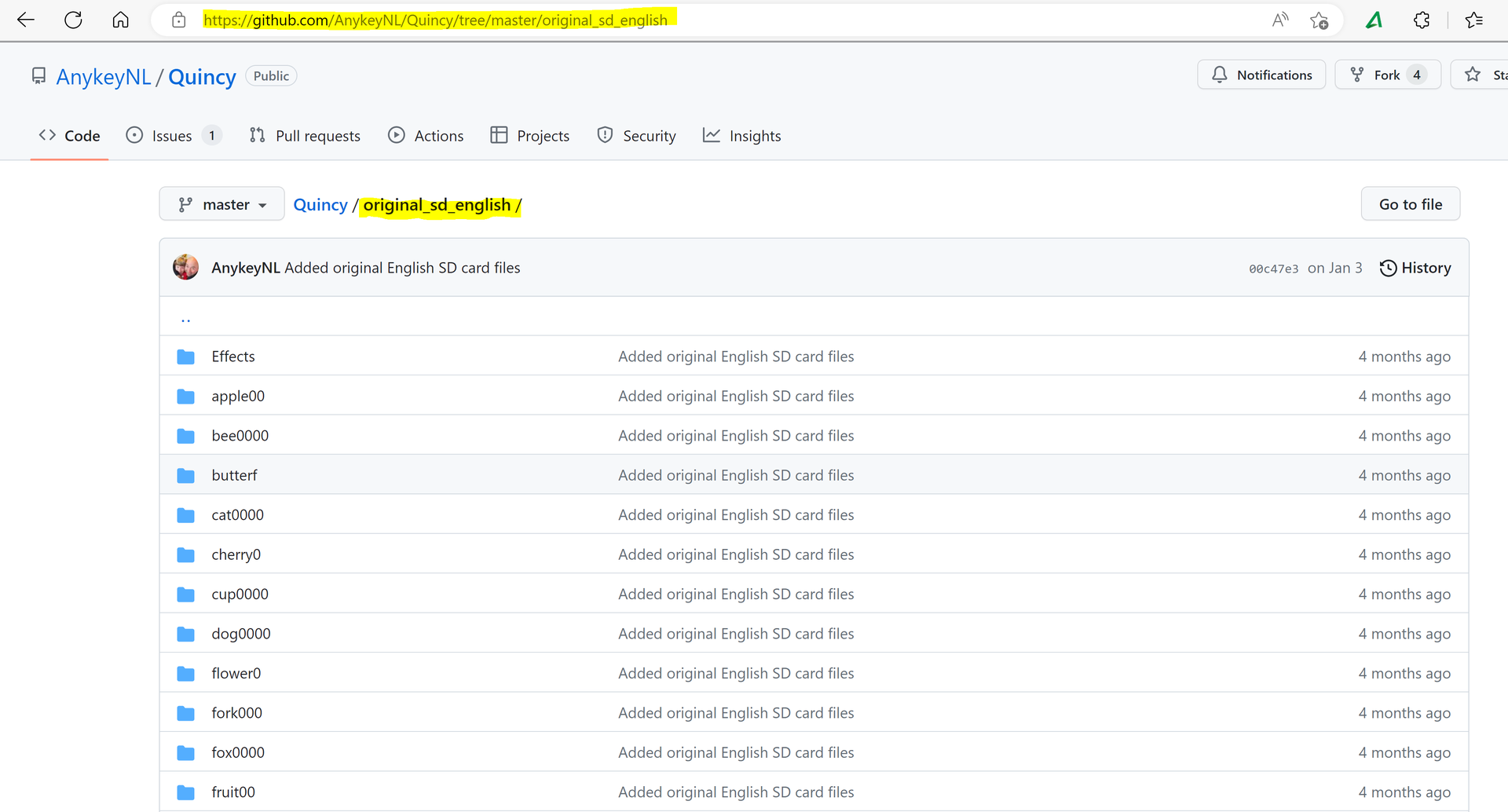

(#) robis01 válasza skorpy hozzászólására (») Máj 15, 2023 / 1
Szívesen segítek. Az angol példány fent van a github-os linken "original_sd_english". Sőt néhány átírt átszerkesztett is "test_sd_files"
Mivel neked a magyar verzió van meg, és angolt szeretnéd szerintem az alábbiakat teheted.
1. Letöltöd az angol verziót, és felírod egy SD kártyára. Ne a magyart írd át, garancia csak azzal együtt van!
2. Ha nem megy az SD kártyára írás, megkérsz valakit aki ért programozáshoz hogy írja ki neked.
3. Feladsz hirdetést hogy fizetni is hajlandó vagy, ha valaki elküldi neked a megírt sd kártyát.
4. Ha van még elég idő a szülinapig, akkor megpróbálhatod eladni a magyar verziót, mivel van rá magyar garancia ez biztosan könnyen fog menni (engem pl. érdekelne ha közelben tudom intézni a garanciát). Újra megrendeled valahonnan (akár külföldről) az angol verziót.
5. Kideríted valahogy ki azaz importőr, aki behozta az országba és magyarította. Írsz neki egy egy sirámos levelet hogy mennyire megtévesztett xy kereskedő hirdetése, mivel nem azt kaptad amit szerettél volna. De mivel ajándék lenne szeretnél kérni egy angol nyelvű sd kártyát, és kártya csomagot amit persze ki is fizetnél.
6. Megtanulod a Python nyelvet, ami annyira megtetszik hogy szakmát váltasz, elköltözöl egy nyugodt, kellemes tengerparti helyre, és online fogsz dolgozni
A hozzászólás módosítva: Máj 15, 2023

(#) skorpy válasza robis01 hozzászólására (») Máj 15, 2023 /
Köszönöm, hogy segítesz!
(Szerinted elbírja a fórum továbbra is ezt a szintet, vagy privátban kellene folytatni?
Nem tudom! Abban bízom, hogy másnak is hasznos lehet.)
Ad.1 Igen, erre készülök, csak eddig elég bizonytalan vagyok/voltam, hogy milyen eszközöket kell összeszednem. Linuxa/Pythonnal sohasem foglalkoztam gyakorlati szinten, a Ti infóitokból próbálok tovább lépni. Most keresek valami Linuxot.
Persze, hogy nem írom át az eredetit!
Ha eljutok oda hogy látom mi van az SD-n, már bátrabb leszek.
Ad. 2-3. Reménykedek erősen az 1.-ben
Ad. 4. Talán még a cégnek is vissza tudnám küldeni pár napig (internetes rendelés), de így is tetszik. Szerintem a gyereknek is fog. De előre látom, hogy hol a határ, mikor megunja. Annál viszont többre érdemes ez a kütyü.
Az angol nyelv most érdekli, szerintem ki kell használni!
Meg aztán azért, ez egy kihívás nekem is.
Ad. 5. Megtörtént, eddig nincs válasz!
Ad. 6. Na, ez a legjobb ötlet!
Remélem, Te most onnan írsz!
(Csak megjegyzem, hogy oda nem érvényes a garancia! , )
A többieknek is köszönöm az eddigi ötleteket, javaslatokat!
Ha valakinek van angol készlete, pls. küldjön pár kártyáról szkennelt QR kódot!
Kipróbálnám, mit szól hozzá az "érdekelt" Quincy!
Kösz mindenkinek! Jelzem, ha tovább tudok lépni!
