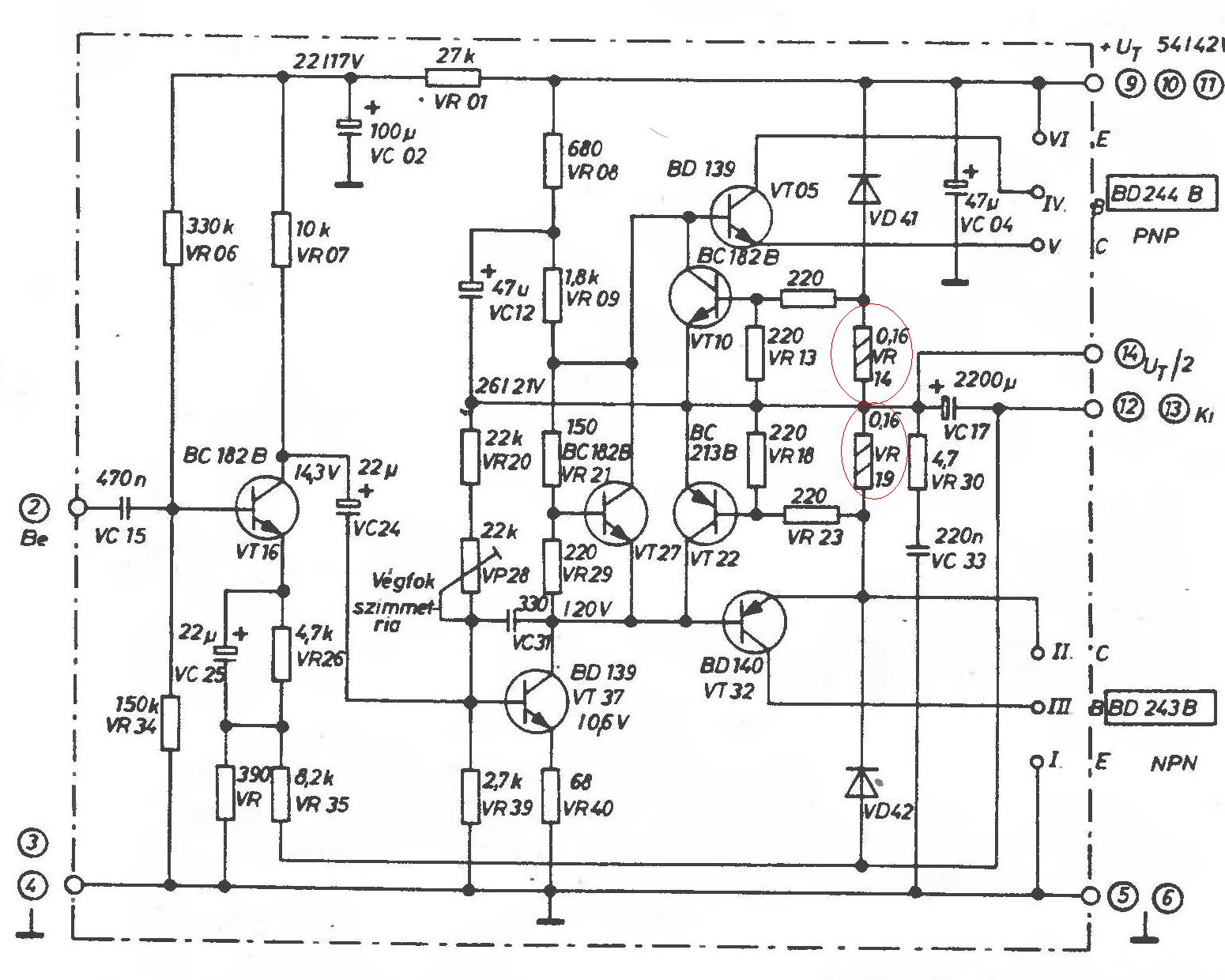

Sziasztok kérlek segítsetek nekem !Amatőr vagyok,de szeretném saját magam megcsinálni a nemrég beszerzett erősítőmet.Rajzot már találtam nálatok de nem boldogulok egyedül.Az erősítő problémája a végerősítőben található "vr14"-es, és a 'vr19"-es biztosíték kiégésével árulkodik a bajról,de hogyan tovább????
A rajzon bejelöltek száltak el?
Hello! Ez az AIDA ha jól sejtem. Legelőször is mérd ki a tápegységet! Nézdmeg hogy megvannak-e a rajzon írt értékek. A vr 14, 19 azok nem biztosítékok, hanem a végtranyók teljesítményellenállásai! Drótszerű ellenálláshuzalból tekert képződmény. A végfokpaneleken lévő összes félvezetőt(értsd tranzisztor, dióda) mérd ki! Különös tekintettel a végfoktranzisztor és környékére (BD243/244, BD139/140, BC182/212 stb). Üdv!
Mérjél tápeszt, föleg a zárlatos helykörnyékén, aúgy amit írtál ha azok azok akkor az bizony nem bizti hanem eljesítmény ellenállások!
Bocs tényleg biztosítékok
Bár nem egyértelmű. Hirtelen a Cleopátra végfokpanelje van előttem. De ettől függetlenül mérj
Az véletlenül, nem egy nagyteljesítményű elenállás (-ok) 0,16 Ohm ?
Biztosítéknak elég bizarr, hogy a végfokozatba bele van építve, és akkor már a 0.16 az egy kicsit kevés lenne áramra!
Dobj fel majd képet!
Az említett két ellenállás a BD-k áramát figyeli, erről nyit a VT10, 22 tranyó, ha korlátozni kell.
Tömeghalál...
A rajzokon a BD139 emittere nincs "bekötve", hibás a rajz - VD41, VR14 közös pontja.
Szerintem a komplett BD-állományt cseréld le, utána ráérsz méricskélni. Az ellenállások leégése arra utal, hogy a BD139,140 biztos meghalt, viszont ezeken ment a 243,244 bázisárama, azok sem élhették túl. Annyira nem drágák... Párba válogatott tranyókat vegyél... ha nincs, akkor sajnos több kell és válogathatsz bétára.
Hálistennek csak a bázis-áramot kell beállitani ezeknél.
Először énis arra gondoltam, írtam is
Aztán meg arra gondoltam hogy az 160mA-es vagy mégis milyen értékű akar lenni. Aztán még olyan ötletem is volt, hogy a diófával sorba az elbillent tápfesz miatt old ki és megszűnik a végtranyók vezérlése. De akkormeg minek a kimeneten a 2200µF (éjszaka jutott eszembe)Viszont a rajz valóban hibádzik mert nincs "pötty" a diódánál. Rég láttam már ilyen erősítőt szétszedve. Mostanába beleástam magam a csöves technikába
