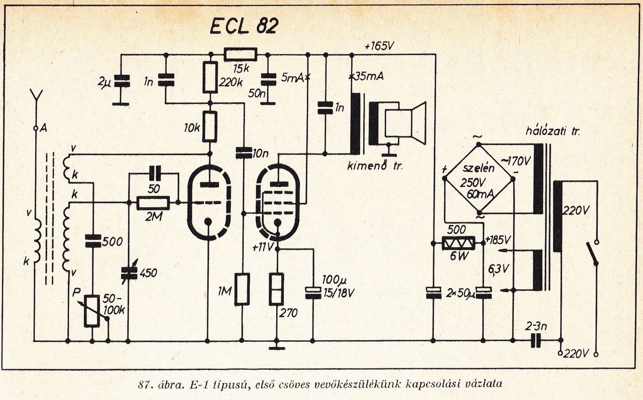

Sziasztok. Csekély kérdés csupán már a megépítés fázisában:
Sajnos nem tudok ilyen alacsony anódfeszültséget adni ennek az áramkörnek, ha a tápfeszültségem 220V egyenfesz, akkor jó ha a táp két kondija közti teljesítmény ellenállást megnövelem 1Kohm-ra?
A trióda feletti 15K-t pedig 22-re. Sajnos nincs lehetőségem ettől kisebb anódfeszültség előállítására, főleg hogy "adott" táprésszel kell dolgoznom. A tekercsek és minden más is megvan csak az anód miatt aggódok mert az ECL82 rács 2 csak 200V-ig mehet elvileg. Oda meg egy 220ohm 3W-os ellenállást gondoltam beiktatni.
(#) bigrobi válasza szikorapéter hozzászólására (») Okt 5, 2018 /
1,63Kohm, vagyis 1.8Kohm-ost teszel és minimum 2.88W. akkor 23ö at leveszi 165V re es 40mA mert 5+35 ahogy a terven nézem a fogyasztást. De számolj utánna. Szoval ha ezen az ellenáláson keresztül menne az egész a többi érrték maradhatna.

(#) kristikoma válasza bigrobi hozzászólására (») Okt 5, 2018 / 1
Nem kell annyi, elég egy 1,5kOhm/10W ellenállás a két elkó közé. Ezzel is 160V tápfeszültsége marad, 40mA áram mellett.
(#) bigrobi válasza kristikoma hozzászólására (») Okt 5, 2018 /
Azért bekapcsolás után nem rossz megmérni mennyia feszültség, ne legyen túl nagy.
Igen, utána lehet finomítani. De ennyivel már nagy baja nem lehet egy jó állapotú csőnek.
(#) szikorapéter válasza szikorapéter hozzászólására (») Okt 7, 2018 /
Na újra itt. Tápfesz stabil az már okés, tekercsek is megvannak, viszont jött is a gond. Ha kb. félig van nyitva a forgó kondenzátor akkor hangos, jönnek az éteri zajok még ki nem tekerem teljesen. Igen ám viszont ha féltől beljebb tekerem akkor hirtelen elkezd csendesedni,majdnem teljesen zárt forgónál már semmit se hallok csak nagyon halványan.
Itt látható a működés, viszont itt látszik hogy meddig van minimum nyitva a kondenzátor.
A hozzászólás módosítva: Okt 7, 2018
(#) bigrobi válasza szikorapéter hozzászólására (») Okt 8, 2018 /
Ha van vissszacsatolás muszaj azt is szabalzoni. Ezzel a vevúkel nem lehet csa le fel tekergetni a forgót csak egy sávban jó, a te rajzodon a potencióméterrel tudod ezt megtenni. Ep a 3 tranzisztorossal kísérleteztem, ha nincs beállítva semmi nem jön ha bevan jön 3 állomás, majd utánna kell állítani. Nálam meg beleszóla RH zaj.A Tv antenát ki kel húznoma falból különbne csak zúg. Ja reméllem van jó antennád. Nekem botantennával csak nagyon precíz állítással jün be a Kossuth rádió, külsővel más a helzyet, de utánna álítani kell.
Íme egy példa a kezelésre https://www.youtube.com/watch?v=bWwNE484k-c
(#) szikorapéter válasza bigrobi hozzászólására (») Okt 8, 2018 /
Az nem gond szabályozom azt is, de mégis azt csinálja hogy a forgót ha kicsit több mint félig összezárom akkor elkezd halkulni majd irdatlan halk lesz a vétel....
Tekercsprobléma, szabályozásprobléma. Feszültségeket lemérted, jók? Amikor teljessen össze van zárva vagy picit nyitva akkor kellene hogy szóljon a Kossuth adó, akkor van jó beállítva.
Na nekem kb a közepén jött be valami magyar adó... akkor nekiállok jobb tekercset gyártani.

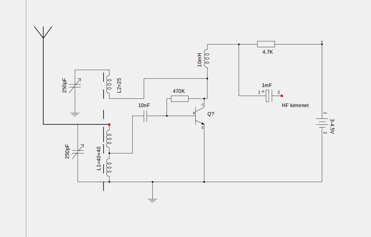

Melyik adó az ami bejöt? Kerek időkben szokták bemondani 12h, 13h stb. Azért hogy tudd pontossan mi a baj. a tekercsnek van átmérője ami fontos a menetszám mellet és a forgókondenzátor kapacitása is kérdéses.Először próbáld visszacsatolás nélkül. Ha az nélkül megy akkor kapcsolgasd a visszacsatolást. Földelés kell. Ja ha kicsi az entennád kapcsold rá a forgókondi a 2M ohomos ellenálás és 50pf kondenzátor csatlakozásához. Nemtudom merre laksz én 100km-re soltól. 1x van Pest, akkor Temisvár, akkor Román actualiti halkan, jöna pécsi adó majd actualiti erőssen. Réegen csináltam egy videót Nokiával Kb semmit nem látsz rajta és a keretantenna nehezen változtatható de átalakítással ma elmegy kb 1500-1600kHz-ig Íme a videóm hátha segít. Nekem ferriten vana teekrcs így könnyen bírom hangolni hogy mi hol legyen. Ez kicsit csalás de na. https://www.youtube.com/watch?v=3GrI6dLVMEQ
És még egy gondolat mert épp ebben pillanatban bajlódok az én rádiómmal van fütty meg trütty de potenciómétert dobd ki és az 500pf helyett 500pf forgókondit tegyél. Azzal tökéletessen megy de potencióméterrel nekem halk meg nemtudom nem jó így, csak nekem trióda heleyy tranzisztor van. Én napelemeskedni akarok A haver míndig azzal csesztet kézifurót használok az sem fogyasztja az árramot De találtam egy PCL86-ost még lehet én is rádiózok csak lessz kapcsoló akkor hogy erősitőlént is bírjam használni. De ez még a messzi jövő, mag az több áramot húz
