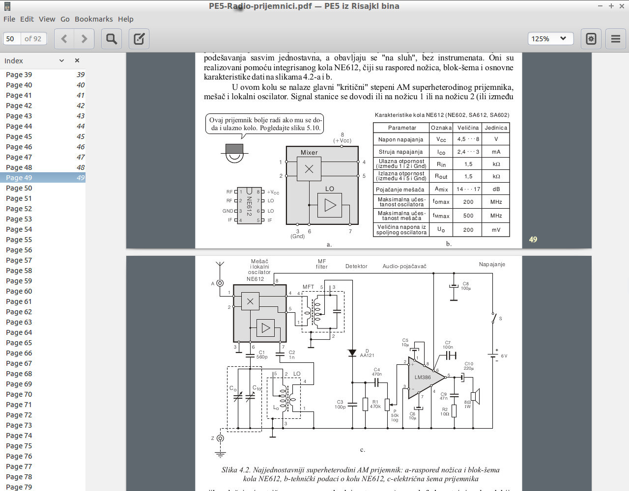

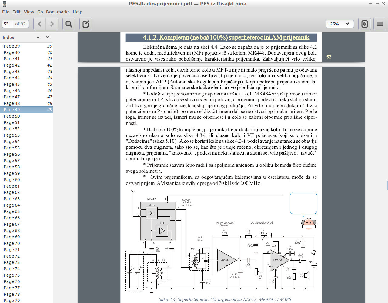

Itt kombinált valamit a szerző. A tekercsektől függően 70KHz-tól 200MHz-ig megy AM ben. Ja és egy egyszerű szuperhet. Ugye ajánlják az elejére még egy bemenetete NF erősítőt vagy tekercset. Én maradoka tranzisztoroknál, bár a 38ft az ingyen van 13 dinár. Nálunk nem kapható. HA MO-n élnék odaadnam a TDA 1083-asomat. Egy pici kapcsolót gondotlam küldeni valakinek MO-ra de 20 euro eltt volna a postakölcség.
(#) bigrobi hozzászólása Nov 11, 2018 / 1
Ha valakinek kell itt az egész könyv radiók detektorostól stereóig itt meg benne van az én írásom is Bővebben: Link. Nem az írás a lényeg, nár az is fontos de a rajzok jók, meg lehet értenia menetszámokat stb.

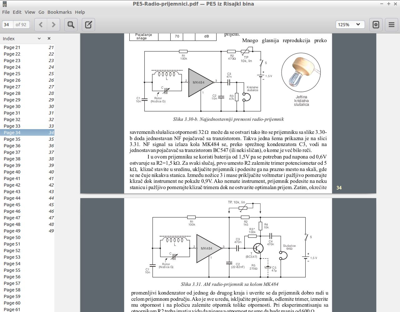

(#) sany hozzászólása Nov 12, 2018 / 2
Itt van néhány kapcsolási ötlet MK484, TA7642 -vel.
(#) tnl válasza sany hozzászólására (») Nov 13, 2018 / 2
ta7642 helyetesítő?
Ez érdekes kapcsolás, de hogy egy ta7642-t tud normálisan helyetesíteni, nem hiszem el
Az első tranzisztor azért van, hogy nagy impedanciás legyen a bemenet, a második
erősít, harmadik egyenirányít, pufferel?
(#) bigrobi válasza tnl hozzászólására (») Nov 13, 2018 /
Ezen nekem is megakadt a szemem.
(#) sany válasza tnl hozzászólására (») Nov 13, 2018 /
Szerintem igen helyettesíthető ezzel az áramköri megoldassál is. Mindenesetre az eredeti ZN414-nek sokkal bonyolultabb az áramköre. A katalógusokat nézve sajnos nem találtam belső felépítést a TA7642 és az MK484 illetően. De biztos van valahol...
