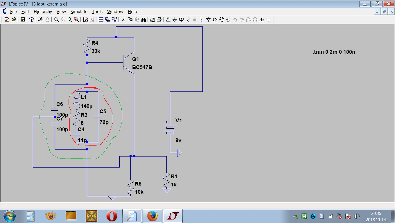

(#) tnl hozzászólása Nov 14, 2018 /
Pirossal a kétlábú kerámia r. helyettesítő kapcsolás, zöldel a 3 lábú
https://www.edaboard.com/showthread.php?178073-Ceramic-Resonator-Os...ircuit
itt a rajz, amit ki akartam próbálni szimulátorban. Működött szimulátorban, és három lábúval
a valóságban is. Két lábúval és kondenzátorokkal a valóságban nem próbáltam.
Azért két 100 pF mert mert 4.2 Mhz.
Itt találtam a 2 lábú r. helyettesítő kapcsolást.
http://www.robkalmeijer.nl/techniek/electronica/radiotechniek/hambl...x.html
(Én kapcsolásomon a piros karikában)

Kezdek elbizonytalanodni, attól tartok van 3 lábú kerámia rezonátor, és 3 lábú kerámia filter,
ami kettő nem ugyanaz
(#) tibibalogh520 válasza tnl hozzászólására (») Nov 14, 2018 /
Látom, picit bele gabalyodtatok...
A kétlábú, az rezonátor. Oszcillátorokhoz használatos leginkább.
A három (és több) lábú, az szűrő.
Ezek a kerámia rezonátorok, és szűrők, elektromechanikus elven működnek!
A kétlábú rezonátor, mint egy kondi, de csak a saját frekvenciáján érzi jól magát...
A háromlábú szűrő is kondiként jellemezhető, de ő inkább egy transzformátorhoz hasonlítható.
Egy olyan trafóhoz, melynek a primer, és szekunder tekercsének egy-egy kivezetését közösítették(ez a középső láb(jellemzően GND)). A megmaradt két láb közül az egyik a primer(betáp) oldal, a másik a szekunder(kimeneti) oldal.
Természetesen, ez a 3 lábú alkatrész is, a rá jellemző frekvencián érzi jól magát, az-az, ezt a frekvenciát viszi át jó hatásfokkal. Ezért szűrő!
Valójában, a primer, és szekunder oldal között, az energia átadás, mechanikai úton történik.
A bemeneti oldalon bevitt elektromos jel, egy felületet mozgásba hoz(mint a piezó magas sugárzó), majd az ugyan ezen felületen elhelyezett másik kerámia lapka ezt a mechanikai mozgást ismét elektromos jellé alakítja(mint a piezó hangszedő, a lemezjátszóban).
Természetesen, ezt csak a saját rezonancia frekvenciáján képes értékelhető szinten átvinni.
Nagy vonalakban ennyi...
Ja, és még annyi, hogy míg a transzformátorok induktív addig ezek a kerámia cuccok kapacitív jellemzőkkel rendelkeznek. Nagyjából, mint a kerámia (régies nevén, tárcsa) kondik.
