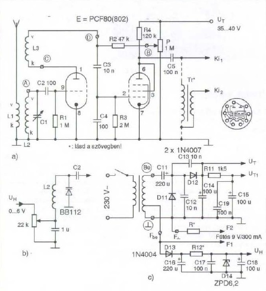

Kérdésem tapasztalat nélkül, a témában kezdőként teszem fel az RT Évkönyv 2019 egyik (47.o) cikke alapján: Visszacsatolt audion antenna - rezgőköri - visszacsatoló tekercsei között mi az összefüggés/arány? BB112-es varikap diódával hangolnék, ami nagyjából 25-470pF között változtatható. Én 12-3.5 MHz között szeretnék hangolni, ehhez 5uH rezgőköri tekercs szükséges. A cikk a három tekercset 50mm átmérőn rendre 17 - 65 - 20 menetszámmal írja. A 65 menettel a rezgőköri induktivitás 247uH körüli. Ha én ezt módosítom 15-20 menetre kisebb átmérőn (5uH-re), úgy hogyan változtassam a másik két tekercset? Ferenc A hozzászólás módosítva: Máj 29, 2019
Célszerű lenne egy képet a kapcsolási rajzról, vagy cikkről csatolni, esetleg linket..., mert így kis eséllyel tud bárki is válaszolni a kérdésedre!
Igazad van.
Külföldi fórumon 5 - 20 - 6 arányban írja egy hozzászóló a menetek számát kiindulásnak. Ez közelítőleg megegyezik a cikkben írt 17 - 65 - 20 aránnyal. Egy ilyen vevővel az általam elérni kívánt 3.5 MHz - 12 MHz közötti hangolás nagyon széles tartomány? (5uH és 25-470pF varikap) A hozzászólás módosítva: Máj 29, 2019
A menetszámok aránya első körben szerintem is elégséges kiindulási alap lehet...
Ahhoz, hogy ezt a tartományt át tudd fogni, kb 15x-ös kapacitás változást kell tudnod elérni a rezgőkörön! Inkább 8V hangolófeszültség kellesz ehhez..., de kérdés a cső rácskapacitása mennyivel toldja meg a varikap min kapacitását?!
Köszi a megerősítést. 8V-os Zener-t fogok használni. A kapacitás a rács-anód között 1.5pF, egyébhez viszonyítva 2.5pF (PCF80).
Akkor az elhanyagolható érték...
Viszont, nem tudom, elégséges lesz e a hangoló feszültség szűrése a kapcsolás szerint?! Én adott esetben tennék még egy ellenállást(pár 100 ohmosat) a D14 - C18 közé. Az úgy egyébként is egészségesebb...
Azért a rács - katód kapacitáson kívül van más párhuzamos kapacitás is, ami a kezdő kapacitást növeli. Ilyen a Miller effektusból következő, és a szórt kapacitás is. A rezgőköri tekercsnek is van szórt kapacitása, és a szerelésnek is.
Ebben a kapcsolásban a cső max néhányszorosat kell erősítsen, mielőtt begerjedne. Így az a 1.5pF ezzel együttvéve(felszorozva) is eltörpül még a varikap min kapacitása mellett.
A tekercs szórt kapacitása se lehet valami nagy 20 menet mellett..., így én nem aggódnék ezek miatt!

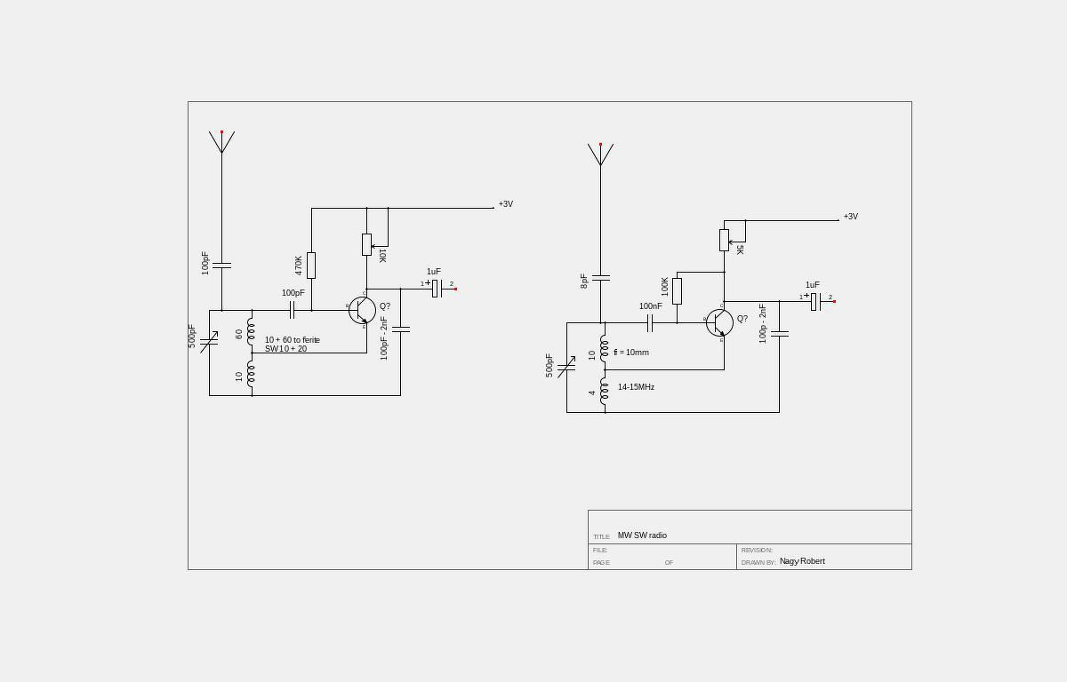

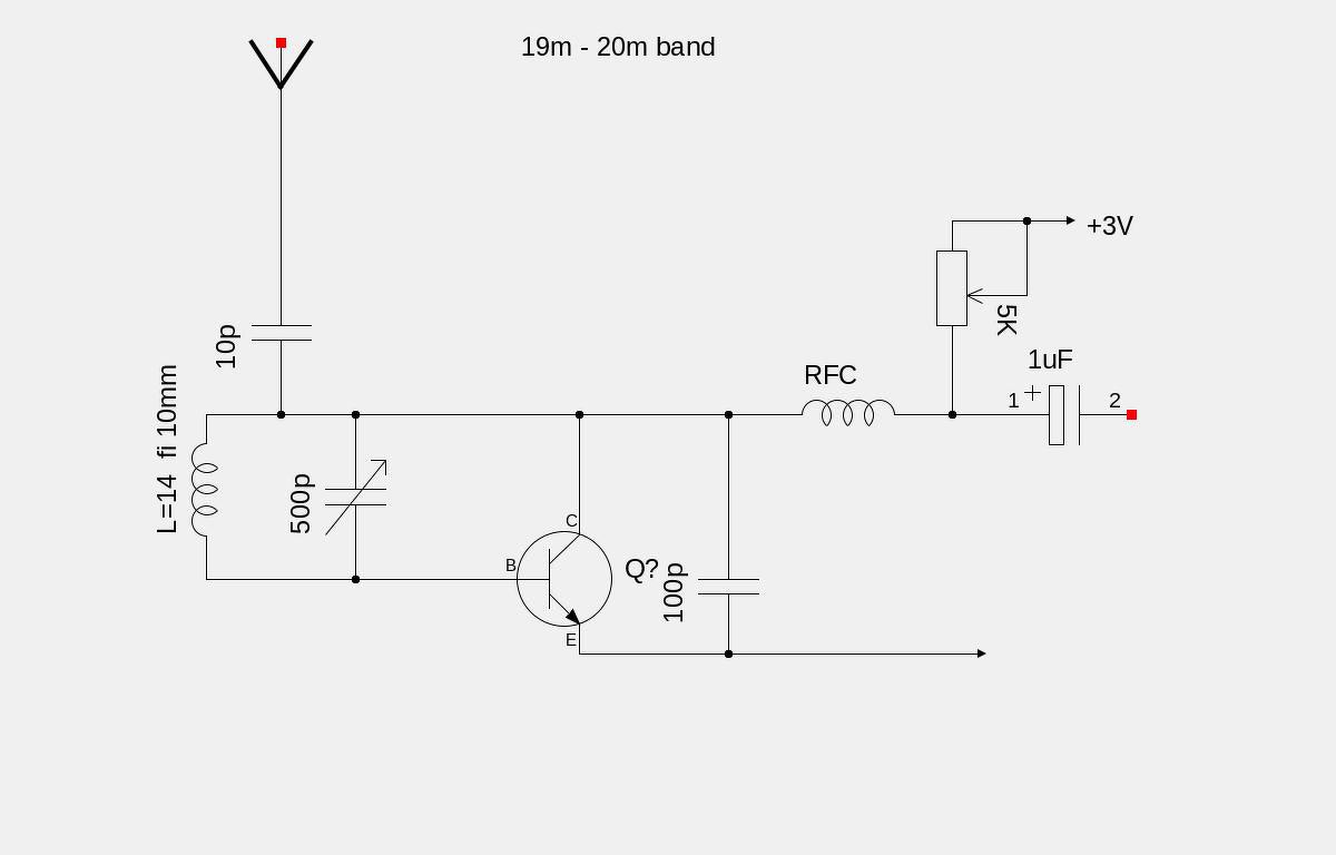

KH még míndíg bajlódok, de találtam egy ultra audion valamit. Íme a lámpás rajz, én így készítettem el tranzisztorral. Nehéz kezelni, de szeelktív, csak elsuhhan a radíódó ha nem vigyázok, jó is fogja az álmásokat, sajnos megint csak 19-20m en. Mondom hátha egsyzer valakinek segít. Muszaj lessz elszigetelni a forgókondenzátort a sasszitól és azt leföldelni a mínuszhoz mert így érzékeny a kézre. Nagyon rossz de ha jól behagnolom nagyon jó.

Az a jobb ha a forgó rész van földön avagy hidegebb potenciálon.
Akkor a kézkapacitás se szól annyira bele, avayg szigetelten kivezetni a sasszin keresztül is.
Jelenleg úgy van a kulso megy a bázisra amivel a kézell fogott rész is érintekzik, van rajta szigetelt gomb és a másik rész megy a kolektorra amire az antenna is csatlakozik. Jónak tűnik a konstrukció, nemudom meg e tudom szólaltatni KH vagy alacsonyabb frekvencián.
Ne legyen pangás íme az újjab kisérlet. Egy áramkört akarok minden hullámra ami nem jó. Így közphullámon a nekem annyira tetsző ultra audion patogott, tup, tup, tup egy 5nF uátn mégált, de akkor sem igen volt vétel. Akármit csináltam. Erre leesett az antenna és jéé szól a rádió antenna nélkül csak tekercsen. Igaz csak pest. Aztán ha más módszerrel csatolom az antennát van benen élet sajnos csak pest. De ez is valami. Aztán eszembe jutott mennyit sugározhat ki. Rátettema Kosut rádióra egy hamatabb készített készülékem és ezt nyaggatam de nem ártott be neki. Elméletileg múködik URH-n (FM)is, de egyenlőre ezt nem tudom alátámasztani.
Antenna és a rezgőkör közé is rakjál be egy soros forgót vagy trimmer kondit 10-100pF között.
Azzal is tudsz rontani/javítani a becsatolás állapotán.
