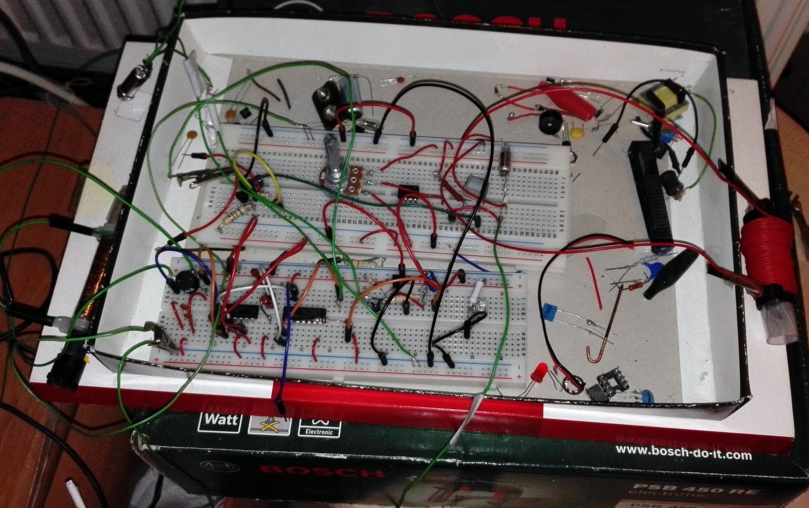

Itt van amivel dfc77 -et vettem!

Itt a kapcsolási rajza, a Dcf 77 vevőmnek.

(#) tnl válasza sdrlab hozzászólására (») Máj 27, 2019 / 1
6-7m "hosszúdrót" antenna.
A rajzon egy v betű szerűséggel jelöltem, láttam valahol hogy így jelölik,
de ez lehet hogy nem jó így. Földelésnek a ház központi fűtésének rézcsövét használtam.
A rajzon az 5 kilohmos hangszóró egy számítógéphangszóró pc speaker, nek az egyik
csatornája. A a hangot okostelefonnal vettem fel.
Nagyon halkan hallottam a jellegzetes jelet, erős zavar mellett. Le kellett
nyomnom a házban az áramot, hogy a zavar megszűnjön.
(#) tnl hozzászólása Máj 27, 2019 / 1
A rajzon látható két tekercs ferittel hangolható, az oszcillátoré kb
20-800 uH lehet, nem tudom pontosan, a másikat még nem mértem,
6nF -al a közepéig tolt ferrittel rezonáns 77 KHz-re.
Az LC oszcillátor tekercse meg van toldva, sorosan kötött 330uH vel,
a két kondenzátor 10nF.
Szerintem a fet miatt van. Az a vele csinált erősítő nem nagyon növeli a feszültséget,
de nagy a bemeneti ellenállása, és ez nem csak azért jó, mert nem terheli a rezgőkört,
és annak jó marad a szelektivitása, hanem nagy bemeneti ellenállás nem nyeli el
az antenna által adott feszültséget. A fetes fokozat bufferel a következő npn -es
erősítőfokozatnak, ami már feszültséget is erősít.
(#) tnl válasza tnl hozzászólására (») Máj 27, 2019 /
Ezt a fetes fokozatot a neten láttam, ott hangolható egyfetes egyszerű antennaerősítő volt.
(#) sdrlab válasza tnl hozzászólására (») Máj 27, 2019 /
Igen, a FET-es fokozat nem erősít feszültséget, és ahogy írod, nagy a bemenő impedanciája is. De a rezgőkört nem csak az terheli, maga az antenna is megteszi ezt, méghozzá sokkal jobban, mint a FET!
Ha a föld felől felénél, harmadánál csinálsz egy leágazást, és az antennát oda kötöd, jóval nagyobb szelektivitást érhetsz el!
Igen ezzel kapcsolatban is derengett nekem valami, de idáig nem jutottam el.
Jó hogy írod, mert láttam olyat hogy az antennát a tekercs közepébe kötik be,
de nem tudtam miért. Viszont úgy bekötve gyengül a jel is, és ezzel a rezgőkörös
szűrővel csak durva szűrést végzek, a szelektivitás nagyobb részét a mixer +
alul áteresztő szűrő adja.
