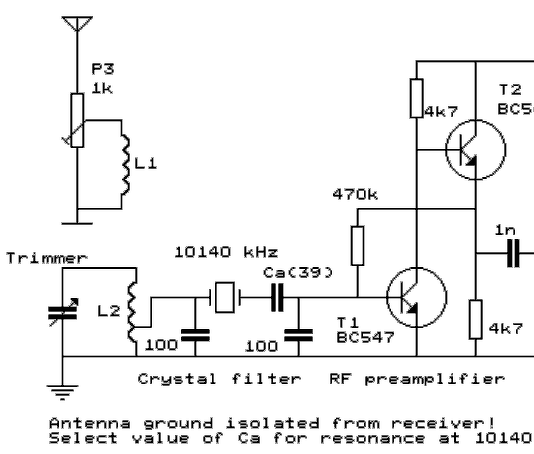

Az IF szűrő a pa2ohh oldaláról ennek a módosított változata lenne:

(#) Kera_Will válasza pucuka hozzászólására (») Júl 10, 2019 /
Igen képen az egy csatornás QRSS(sss) vevő bemenet lesz, 10140 kHz-re slow CW a rövidjel időt 10 másodpercekben mérik , output mW-ok
A hivatkozott konstrukció

(#) tnl válasza Kera_Will hozzászólására (») Júl 10, 2019 /
Azt feltételeztem, egy ilyen egykvarcos sávszűrő sávszélessége nem nagyon
kicsi, kb 4-5 KHz. Ez esetben lehetne AM vételhez használni. Ha nagyon kicsi, akkor
nem AM demodulátort teszek utánna, hanem egy komplett DC vevőt ami jó
ssb/cw hez. Vannak 4-600 kHz közti rezonátoraim is, 2 db kettő lábú.
Az alap cél az lett volna, hogy csinálok elég egyszerűen, valami nagy szelektivitású dolgot.
(#) Kera_Will válasza tnl hozzászólására (») Júl 10, 2019 /
Rendben akkor légy szíves nézzél utána a kvarc létra szűrőknekés méretezésüknek.
(quartz ladder filter design)
Több 3 - 5 darab hasonló/ azonos frekis kvarccal és kb ugyanennyi kondival már tudsz SSB/CW szűrőt létre hozni.(válogatás nélkül is működik úgy ahogy )
De itt leginkább a szűrő meredeksége, sávszélessége, áteresztési sávban a hullámossága és a lezáró impedanciák fontos paraméterek. Ezek körül folyik mindig a "küzdés" méretezéskor, kvarcok válogatásával és megépítéskor.

(#) Kera_Will válasza tnl hozzászólására (») Júl 11, 2019 /
„egy db. kvarcra, hogy a szűrő egyszerű
legyen, és ne túl keskeny sávú.”
Ez ellentmondó feltétel, mert egy db kvarc erre nem képes .
Tehát akkor a KF-ed inkább legyen a jelenleg elérhető 4-600kHz közti KFszűrő.
Annak lesz kb 5-10 kHz sávszélessége , lásd adatlapja. AM broadcastra jó.
Ha CW/SSB vételt is szeretnél akkor kell mellé rakni egy BFO-t (ugyan arra a KF frekvencia értékkel másik rezonátorból) és azt pár pF-os kondin keresztül becsatolni az AM demodulátor dióda elé és KF kimenet után amivel így a CW/SSB vételt is megtudod valósítani.
Ennél jobb megoldás ha BFO mellé egy keverő fokozatot építesz ami a KF szűrőből jövő jelet összekeveri a BFO jelével.(mint a szinkrodin vevő de itt most fix frekin KFen keversz)
A kimeneti különbségi (alsó keverési termék) jelet mint hangfrekvenciát tudod tovább erősíteni.
A BFO-t érdemes picit elhangolhatóvá tenni +/- 1-2 kHz ... segít a finomabb hangolásban.

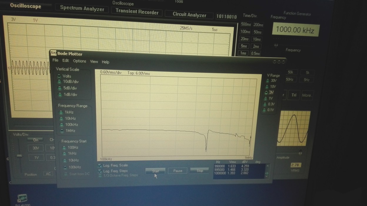

(#) tnl válasza Kera_Will hozzászólására (») Júl 12, 2019 /
Megpróbálom a kétlábú kerámia rezonátorokat felhasználni szűrőnek,
(nekem ilyen van.) Az a tervem kipróbálok néhány egyszerű kapcsolást, kvarcal és
rezonátorral is. Az usb oszcilloszkóp programja tud nem csak hagyományos
oszcilloszkópnézetet, hanem spektrum nézetet, wobblerként is működik,
lehet csak jelgenerátorként is használni. 24 Megasample-es, ha jól értem,
akkor egy 2,4 MHz-s jel egy hullámát 10 részre bontja.
Wobblerként használva a jelgenerát használva egyre növekvő frekvenciájú
jelet küld az áramkörre, az eredményt egy frekvenciaátviteli görbén ábrázolja.
Azért érdekelne, mit bír a kvarc/kerámia rez. nehogy tönkretegyem ezeket!

(#) pucuka válasza tnl hozzászólására (») Júl 12, 2019 /
Az USB -s szkópot wobblerként használva nem tudod tönkretenni sem a kvarcot, sem a rezonátort. A rezonátorodnak jóval nagyobb a sávszélessége, mint egy kvarcnak, de vizsgáld meg.
(#) tnl válasza pucuka hozzászólására (») Júl 12, 2019 /
Az 500 kH-es rezonátort tedd be két 1 kohm os ellenállás közé, olyan "T" formában, és zárd le egy 1 kohmmal, és úgy mérd meg.
A T függőleges része a rezonátor, a vízszintes a két ellenállás?
  1. be--1k---|---1k------ki
  2.              |            |
  3.            rez         1k
  4.              |            |
  5.              |            |
  6. -------------------
A hozzászólás módosítva: Júl 12, 2019

(#) tnl válasza pucuka hozzászólására (») Júl 14, 2019 /
Úgy tűnik, sikert értem el, a bekötéssel amit tanácsoltál,
a jelgenerátor kimenetre kötöttem egy 1k-s ellenállást, arra
a rezonátor egy pólusát, a másikat a földre. Ahol az 1k és rezonátor
csatlakoznak, az lett a kimenet, amit az oscil. bemenetére kötöttem,
és még egy 2k-s ellenálláson át a földbe vezettem. (Ez a lezárás)
Az oscil. programjának kijelzését még nem teljesen értem, "mennyi az annyi"
De a mellékelt kép arra utal, hogy működik ez a kapcsolás.
(#) tnl válasza tnl hozzászólására (») Júl 14, 2019 /
A nagy feszültségesés 490 KHz környékén van, míg 500 nál egy picike csúcs.
Később két hupni, majd 490 x2 nél szintén sulyedés 500 x2 táján megint emelkedés.
Az ismétlődést, olyan felharmonikus dolognak gondolom, 490 nél feszültségesés
emlékeztet engem arra, hogy a kvarcoknál is van egy "végtelen" csillapítású
frekvencia az áteresztési frekvencia közelében. (De ott mintha fordítva lenne??)
(#) pucuka válasza tnl hozzászólására (») Júl 14, 2019 /
Így kell annak lennie. Még állítgathatod a paramétereket (sweep tól ig), hogy a beszívás jobban látszódjon.
A messzebb levő huplikkal nem nagyon kell foglalkozni, azokat el lehet nyomni egy kevésbé szelektív egyszerű rezgőkörrel, ha nagyon muszáj. Ahogy látod, azok sokkal kisebb amplitúdójúak.
A rezonátor csillapítás görbéjén látható "túllövés" lehet egyszerű mérési hiba is, ilyen akkor keletkezik, ha túl gyors a sweep frekvenciája. A sweep frekvenciát 20 - 50 Hz közé válaszd, már ha lehetséges.
