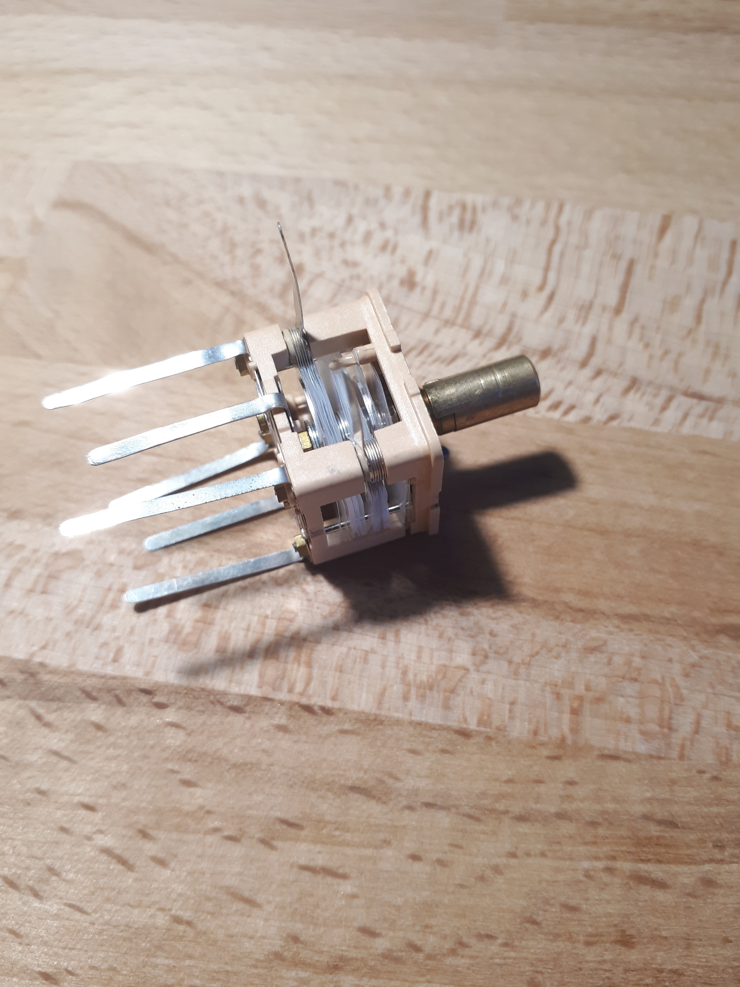

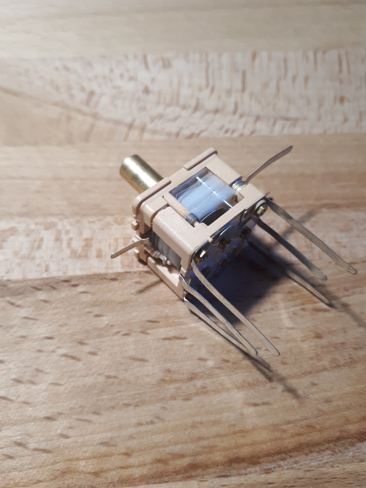

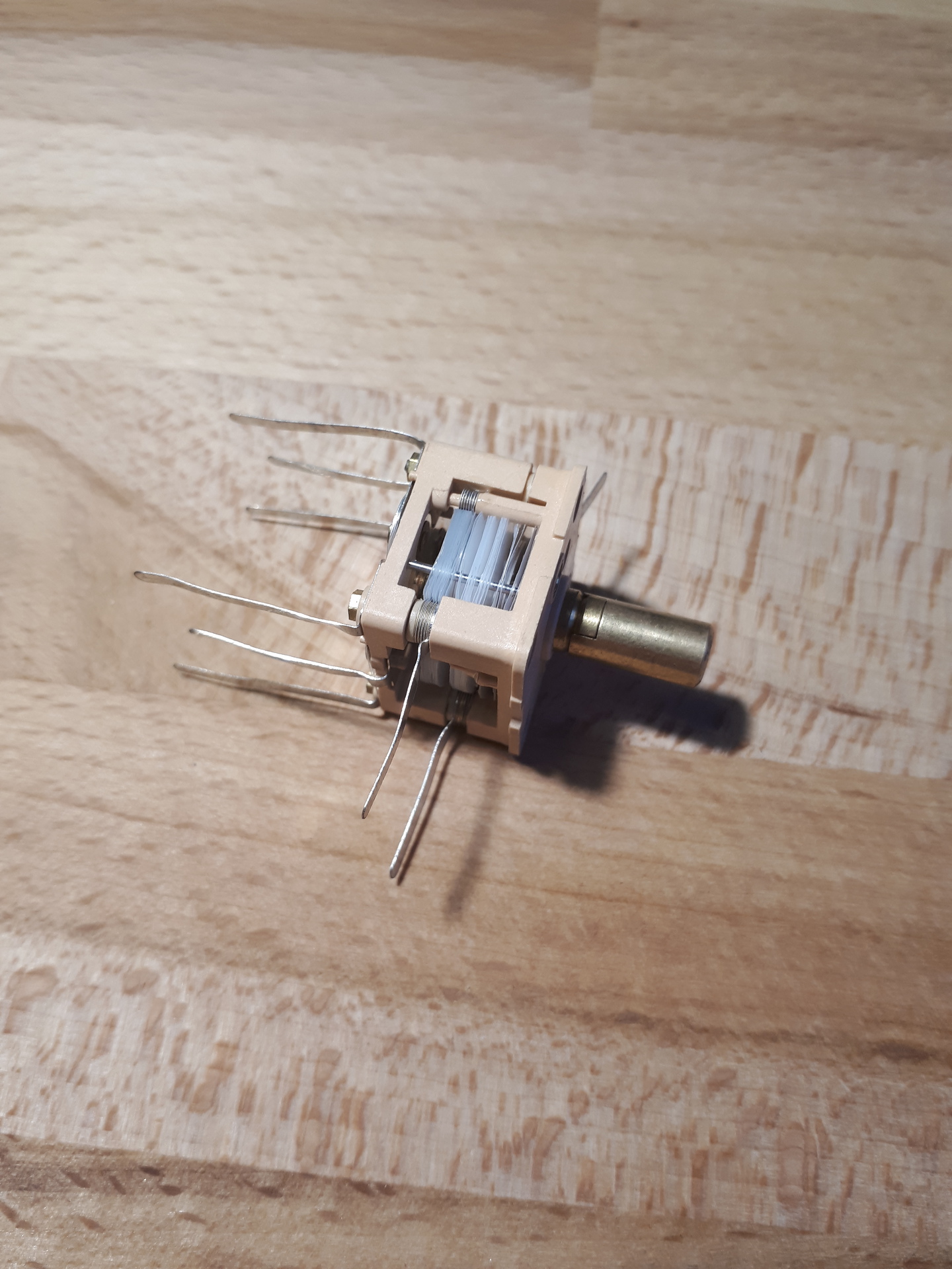

(#) Zsombi13 válasza Kera_Will hozzászólására (») Júl 2, 2019 / 2
Ez nem forgókondi? Most találtam, megnéztem a régi cuccaimat. Ha az valami tipp, hogy hogyan lehet kideríteni dolgokat? Összesen 1 darab 6-os van ráírva, és van egy csomó lába. Lehet dupla? Egy régi Conrad-féle rádióü kezdőkészletből van, kb 6-10 évvel ezelőttről
(#) pucuka válasza Zsombi13 hozzászólására (») Júl 2, 2019 / 3
Két db kettős forgó, és négy db trimmerkondi. Az egyik kettős forgó (2×350 pF) a középhullám esetleg HH, RH hangolására, rajta két trimmerkondi a sávhatárok beállítására, és egy kettős forgó az URH sáv hangolására, és természetesen mindegyiken egy egy trimmerkondi.
A kivezetéseket azonosíthatod a helyzetük alapján.
(#) Zsombi13 válasza pucuka hozzászólására (») Júl 2, 2019 /
Köszönöm! Bevallom meglepődtem, hogy 3 képből ennyi mindent meg lehet állapítani egy alkatrészből. Sajnos nem vagyok túl tapasztalt, valószínűleg ez az oka.
Szinte minden zseb, és táskarádióban is ilyen volt, de láttam már igen drága rádiótunerben is.
És ebből ki lehet hozni valahogyan a 22pF-ot? Ha igen, hogyan? Bocsánat, de nem látom át, most látok először ilyet, de valahol el kell kezdeni.
(#) pucuka válasza Zsombi13 hozzászólására (») Júl 2, 2019 / 1
Az nem lesz egyszerű.
A trimmerkondik alapból 20-25 pF -osak, párhuzamosan a forgókondikkal. Ha az URH rész (vékonyabb) forgóit használod, azok 10 -70 pF között hangolhatók, és ezzel párhuzamosan az 5 - 15 pF trimmerek. Az átfogott kapacitás tartományt leszűkítheted, ha sorba kapcsolsz a komplexummal egy megfelelő értékű kerámia kondit.
Az eredő kapacitást kondenzátorok soros kapcsolásával számolhatod.
1/Ce=1/(Ch+Ct)+1/Cs Ebből kifejezed a Cs -t a soros kapacitás értékét. Mivel mindegyik pF -ban van megadva, elég csak a számokat behelyettesíteni, és az eredményt is pF -ban kapod.
indexehók: e eredő, h hangoló, t trimmer, s soros
A hozzászólás módosítva: Júl 2, 2019
(#) fecameca válasza Zsombi13 hozzászólására (») Júl 3, 2019 /
Igen, pucuka mindent jól leírt. Ehhez még annyit, hogy megnézed, melyik fül hány lemezes állórészhez megy? A 2 legkevesebb lemezes egyikét felhasználhatod. A mási kivezetés, a test, a forgórész tengelyéhez megy középen. Én alakítottam át középhullámú zsebrádió forgókondenzátorát úgy, hogy 2 álló és 1 forgó lemezt hagytam benne. Jó lett, csak vele sorba is, és párhuzamosan is tettem kis kerámia kondenzátorokat, így lett jó a sáv átfogás.
