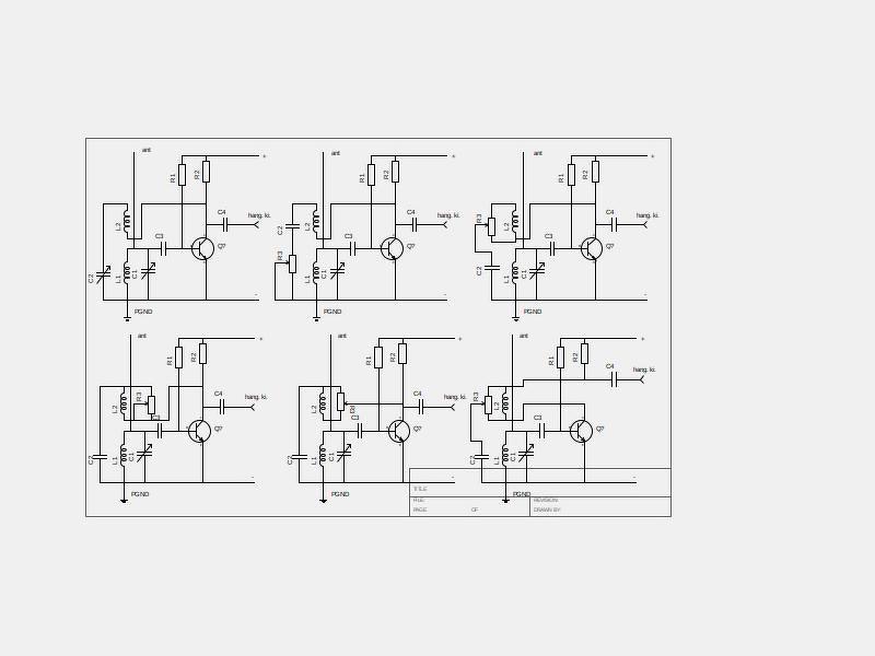

(#) bigrobi hozzászólása Szept 28, 2019 /
Melyik a legiobb visszacsatolás. És miért? Ugyanaz a kép kétszer. Lehet a másdik áttekinthetőbb.

(#) Kera_Will válasza bigrobi hozzászólására (») Szept 28, 2019 / 2
Nem egyszerű a kérdés.
Fel kellene venni a váltakozóáramú helyettesítő képeket is.
Mikor, melyik alkatrész/áramköri részek milyen impedanciát képviselnek a frekvencia menetüket.
Ezek mennyire változnak. A visszacsatolás talán akkor jobb ha kevésbé függ a venni kívánt frekvencia változástól. Ritkábban kell utána állítani. Legalábbis felhasználói szemmel ez fontos lehet.
Aztán melyik mikor nem terheli be nagyon a tranzisztor kimenetét?
Melyik a lazább / sorosabb csatolás a bemenő oldalon (antenna felől)?
Melyik valósítható meg egyszerűbben ? ...stb ...
(#) Kera_Will válasza Kera_Will hozzászólására (») Szept 28, 2019 / 2
A visszacsatoló hálózat szórt paraméterei mikor lesznek kevésbé zavaróak?
A visszacsatolás mikor állítható széles tartományban kényelmesen , vagy kicsi alkatrész érték változásnál már jelentős mértékben változik?
Mekkora a vételi frekvencia értéke és alsó / felső határa ?
Más vcs hálózat szükséges alacsonyabb frekin min magasabb tartományban Hosszú / közép / rövid hullámon (lásd a szórt paraméterek rontó/javító hatásait nagyobb frekin) .
Sok minden behatárolja/zavarja a "jól" működését ennek a direkt labilis rezgő / majdnem rezgő állapotú audion fokozatnak az életét.

(#) bigrobi válasza Kera_Will hozzászólására (») Szept 28, 2019 /
A felső első kép bevált, csak sajnos a forgokondenyátor mennyisége korlátolt, ígz van zárva. Ezen kívül van még egy csomó kapcsolás. Sőt a két tekercs egymáshoz viszinyított mozgásával is lehet változtatni, csak azt nehezebb miniatűr változatban megoldani.
(#) pucuka válasza bigrobi hozzászólására (») Szept 29, 2019 / 1
Az a jó kapcsolás, ha a visszacsatoló elem egyik pontja a kapcsolás leghidegebb pontjára csatlakozik. Akkor van legjobban védve a környezet hatásoktól. (kéz kapacitás)

(#) bigrobi hozzászólása Okt 4, 2019 / 1

(#) ferci válasza bigrobi hozzászólására (») Okt 4, 2019 /
A felső első képeden a forgó "külső része", vagyis a forgórész testen van a rajz szerint - miért kell elszigetelni a fémdoboztól?
Komoly készülékekben pedig a forgót, ha nincs egyik része sem testpotenciálon, vékony fémlemez dobozzal veszik körül és máris nincs kézkapacitás, stb. és maximum a tengelyt műanyag rúddal kihosszabbítják a kezelőlapra.

(#) bigrobi válasza ferci hozzászólására (») Okt 4, 2019 1 /
Azért nincs mert ultraaudion, a forgo nincs foldelve. Picit másként kötötem az antennát mer jobnak bizonyult mint tekercsen keresztül.

(#) ferci válasza bigrobi hozzászólására (») Okt 4, 2019 / 1
Oké, csak ezt a rajzot felejtetted el csatolni előzőleg.
Az árnyékolt forgót csináld meg kivezetett műanyag tengellyel, mindjárt más lesz..

Gondolkodtam rajta, egy új projekt lessz, mert ezt a dobozt megterveztem osszeraktam stb. Totál kész, minden fantasztikus, kivéve hogy a gyakorlatban hiba van . Ha le is árnyékolom a forgót nem szabad hogy közel legyen hozzá az árnzékolás mert kapacítí ként fog jelentkezni az árnyékolás..
(#) pucuka válasza bigrobi hozzászólására (») Okt 4, 2019 / 1
„Ha le is árnyékolom a forgót nem szabad hogy közel legyen hozzá az árnzékolás mert kapacítí ként fog jelentkezni az árnyékolás.”
Igen, de legalább állandó, amit kompenzálni lehet.
Szerintem az L1-L2-t el tudod fordítani és ezáltal a forgót is beljebb tudod tolni.
10 mm hézag kényelmesebb lesz, pár pF alapban hozzáadódik a kondi pillanatnyi értékéhez.
A képen nem látszik az L2 pontos formája, de pár mm-t széjjelhúzod és máris rendben vagy.
A skálád úgysem 0.1 mm pontos lehet frekiben, tehát ezért nem fogsz tévedni.
Arra figyelj, hogy a kondi kiforgatott méretéhez igazodjál.
Az is lényeges, hogy a konditól elmenő 2 vezeték minél rövidebben csatlakozzon a panelhez és az L2-höz, mert azok ugyanúgy érzékennyé tehetik a nyúlkáláshoz.
Azt se felejtsd el, hogy a tekercs környékét se tapogasd beállításkor, mert a hatás ugyanaz lesz, mint amit írtál. Csak úgy próbálkozz, hogy a dobozod nagyjából zárt legyen.
Elvileg a tekercsben lévő ferritet ( amire a rajzodon hivatkoznak ) ugyanúgy elérhetnéd műanyag rúdhoz ragasztva egy lyukon keresztül, de ez már spécibb mechanika.
