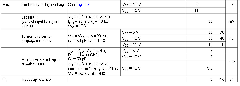

(#) tnl hozzászólása Szept 12, 2019 /
Elméletileg 40 Mhz-ig használható, a CD4066 ennél kevesebbet tud.
Itt a sima cd4066 ról táblázat.
Itt valami nem stimmel, a hcf nek is ugyanannyi
(#) sdrlab válasza tnl hozzászólására (») Szept 12, 2019 /
A HCF alig jobb a sima CD sorozatnál. HC4066-ot kell használni...

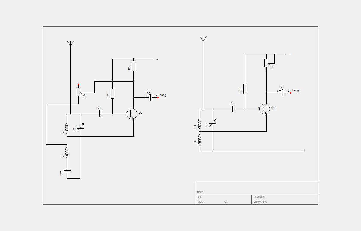

Még mindig az egy hangoltkörös rádiókat vizsgálom. Hobby szeretem, érdekes. Itt azt írja ez regeneratív vevő, vagyis a hamwikin, nekem ez Hartleynek túnik. Szerintetek?
(#) tnl válasza bigrobi hozzászólására (») Szept 12, 2019 / 1
Szerintem is, de érdekes dolog, hogy van diódája, meg szűrőkondenzátora, mint
egy detektoros rádiónak.
(#) bigrobi válasza tnl hozzászólására (») Szept 12, 2019 /

(#) bigrobi válasza tnl hozzászólására (») Szept 13, 2019 / 2
Kicsit nehéz értelmeznem. Nekem kissé szuperregnek tűnik.Amúgy a rajz szimpatikus. Bővebben: Link itt foglalkoznak egyszerű és komplex AM -FM vevőkkel.
(#) bigrobi hozzászólása Szept 13, 2019 /
Elméletileg kellene hogy zavarja a második Hartley rajz a rádiót, de eggyik sem zavarja meg az adást, gyári rádión próbáltam középhullámon a Kossuth rádiót halgatva. A rövidhullámú ultraaudionom az bizony bezavar amikor teszteltema gyári rádión. Nem értem. Jólvan zavarmentes rádiót akarok de a második rajz de az első is ha rosszul használom kellene hogy zavarjon fóleg 12m antennával.
(#) sdrlab válasza bigrobi hozzászólására (») Szept 14, 2019 / 1
A visszacsatolt vevő csak akkor zavar, ha túltoltad a visszacsatolást, és begerjedt! Ha ez nem következik be, akkor nincs oszcilláció(csillapítatlan), és így nincs zavar sem!
(#) bigrobi válasza sdrlab hozzászólására (») Szept 15, 2019 /
Igen eztet tudom, de a második kép egy hartley mégsem zavar, pedig kellene neki nagyon, hogy zavarjon.
(#) ha1drp válasza bigrobi hozzászólására (») Szept 15, 2019 / 1
Ha nem elégséges a visszacsatolás mértéke, akkor hívhatják bárminek nem fog oszcillálni.
(#) bigrobi válasza ha1drp hozzászólására (») Szept 15, 2019 /
Oszcilálni oszcilál, de a visszacsatolt nekem valamije jobb, főleg hangossab sőt érzékenyebb is volt KH, ami nem logikus igaz szuperegeneratív sosem volt sikeres KH-n. Két különboző világ lehet jó URH-ra, max fütyül a szomszédok rádiója A szuperreg külonben beárt, néztem.
(#) ha1drp válasza bigrobi hozzászólására (») Szept 16, 2019 / 1
Ha jól megnézed a két kapcsolást akkor, mindkettő esetben a visszacsatolás megvan, kialakítása is ugyanaz, természetesen megfelelő fáziskialakítással. (szerintem mindkettő Hartley) Tehát mindkettő képes oszcillálni, a visszacsatolás mértékétől függően.
A regeneratív, szuper regeneratív, visszacsatolt stb... vevők jellemzője, hogy a bemenő köri rezgőkört egy aktív elem segítségével pozitív visszacsatolás megvalósításával, megnöveli annak Q-ját, illetve az aktív elem erősítését. A visszacsatolás mértéke mindig potenciométerrel (persze másképp is lehet) szabályozandó. Abban az esetben ha kicsi a visszacsatolás mértéke, az erősítés csökken a sávszélesség nő. Túl nagy visszacsatolás esetén a kapcsolás elkezd oszcillálni. Bár ez utóbbi előnyös lehet elnyomott vivőjű adás vételére (pl.: CW, SSB), de amúgy zavaró fütty, sistergés jelentkezik a vevőben.
Ma azért sem népszerűek ezek a vevők, mert a visszacsatolás függ a párától, hőmérséklettől, a terjedéstől, antenna mozgástól, illetve a szórt kapacitív, induktív terhelésektől, ezért állandó utánaállítás szükséges.
