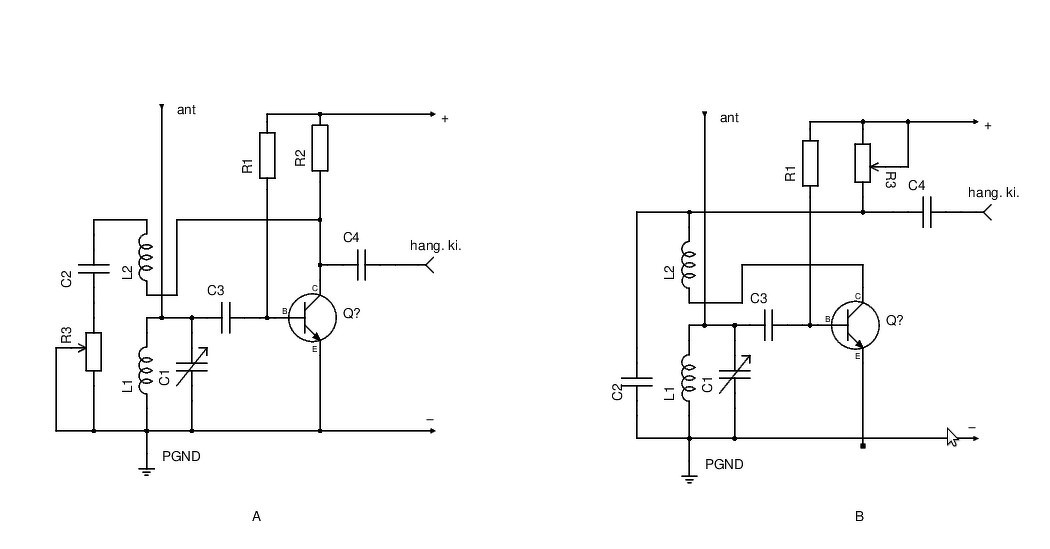

Mivel a szuperregeneratív vevő sugároz kifele, gondoltam visszatérek a visszacsatolt audionhoz melynek a hangja is szebb. Ha rosszul kezelem meg jobban sugároz ki Két alapkötést vettem alapul az A-nál nehezen gerjed be,a B nél könnyen gerjed jó az érzékenység, de könnyeben kisugároz. Nekem a B rajz működik jobban, de kísérletezek még azért az A val is volt hogy még az amatőröket is befogtam. Szerintetek melyik jobb kapcsolás A vagy B ? (A rajzon nincs de az antennánál van kondi.)
(#) sdrlab válasza bigrobi hozzászólására (») Júl 16, 2020 / 1
Egyértelműen az A a helyesebb használati mód. De mindkettő közös hibája, hogy a bázisellenállás közvetlenül a tápról van járatva, ami nem túl jó egyenáramú munkapont szempontjából! A kollektorról kösd vissza, úgy kap negatív visszacsatolást is, sokkal stabilabb lesz...

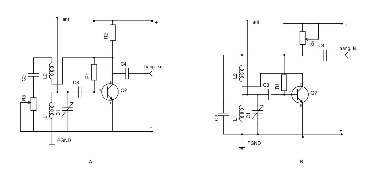

(#) bigrobi válasza sdrlab hozzászólására (») Júl 16, 2020 /
Igazad van a régi rossz rajzot töltöttem fel. Ezek működnek. Most is fog 2 adót teljesen tisztán és jól a B rajz. Idáig mindig az A rajzot használtam, de középhullámra, és a B rajzból sok van rövidhullámra, meg a régi rajzokon.
(#) Kera_Will válasza bigrobi hozzászólására (») Júl 16, 2020 / 3
Az A rajzon elvileg minden áramköri elem csak "saját magával foglalkozik", nem szól bele más részbe.
L2 - C2 - R3 --- visszacsatolást végzi.
R1- R2 --- Tranzisztor munkapontját állítja be fixen és az erősítést és a visszahatásokat .
C1 - L1 --- az állomás hangolással ( persze ezt a L2 "zavarja" a kölcsönös induktivitás értékével)
C3 - C4 --- DC elválasztást végez
A B verzióban az R3 szinte mindent egyszerre borít fel.
Visszacsatolás mértékét, ezen kivűl az erősítést , munkapontot, Miller effektus, is és még minden más egyebet ami a tranzisztor jellemzőit tologatja a munkapontjának az eltekerése által.
Ez lehet jó is mert sokkal több változás jelentkezik egyszerre a fokozat életében.
De lehet ugyan ezért rossz is mert kevésbé tarthatóak kézben az egyes állapot változtatások mértéke .
Ezeket kell figyelembe venni a B verzió használata során.

(#) bigrobi válasza Kera_Will hozzászólására (») Júl 17, 2020 /
Érdekes a B rádió kiválóan működik a C2 nélkül is.
(#) Kera_Will válasza bigrobi hozzászólására (») Júl 17, 2020 /
A C2 csak hidegito szuro funkciot tolt be.
A demodulalt hangfrekit "tisztitja" meg a nagyfrekis komponenstol.
Persze ha tul nagy erteku akkor hangfrekit is vagja mar.
Max 10-20 nF legyen.

Miután belekerült a fojtótekercs már egészen másként viselkednek a rádiók. Szerintem a B azért szólt C2 nélkül, mert a leválasztó kondit használta. Majd meglátjuk, most nincs vétel. Szeretném megőrizni a kellemes hangminőséget. Ugye az egész egyszer majd hangszórón fog szólni egy tranzisztoros kis erősítőn. FET kilőve marad az ami van, körülményes a városba utazni. A kihívás azt felhasználni ami van.

(#) pucuka válasza bigrobi hozzászólására (») Júl 17, 2020 /
Esetleg nagyobb C2 nem játszik? Ha nincs C", akkor a poti egyenáramúlag is szabályoz, csökkenti a Q? kollektor feszültségét is, a felső végállásban nullához közelire. Nem hinném, hogy így szeretnéd.
A potinak csak a visszacsatolás állításában kellene hogy szerepe legyen, ha ott a C2, a tranzisztor munkapontjának állításában nem.
(#) bigrobi válasza pucuka hozzászólására (») Júl 17, 2020 /
Kicsit fura, hisz minden rajzon van C2, de gyakorlatban így nélküle jó az érzékenység és a vételminőség. Ezt még vizsgálni fogom és meglátom mit szól erősítőn ha egy áramforráson vannak.
Maradjon C2, és próbáld meg a tranzisztor munkapontját állítgatni. Ha elég nagy értékű a C2, akkor az a visszacsatolásban nem fog szerepet játszani, de az egyenáramú kört megszünteti.
Próbáltam működik, de messze elmarad ettől most már adatokkal rakom fel, botantennával is jó a vétel. JA hiányzik a rajzról 500 ohmos fülessel megy de egy kis erősítőn is. Marad ez, bár nem értem hogy bír az a kondenzátor nélkül működni, de a szuperregtől jobb, annak a hangja hagy kívánnivalót maga után, meg az biztos hogy sugároz.
(#) bigrobi hozzászólása Júl 18, 2020 /
Megpróbáltam az A megoldást, de mint régen csináltam forgókondival potenciométer helyett, úgy régen forgókondival. Úgy működik elég jó.
(#) pucuka válasza bigrobi hozzászólására (») Júl 18, 2020 / 1
Ha adhatok egy tanácsot. Kollektorba soha ne tegyél ilyen formában potenciométert. Mert óhatatlanul is megeshet, hogy a potit rövidzárba tekered, és akkor a tranzisztor tönkremegy.
Ennél a kapcsolásnál is a poti tekergetésével változik a tranzisztor munkapontja, holott csak az NF jel osztása a megfelelő visszacsatolás eléréséhez lenne a dolga. A kollektor áramot amúgy is felesleges átvezetni a visszacsatoló komplexumon.
Az áramkörödnek úgy kéne kinézni, hogy a tranzisztor kollektora 1 - 4,7 kΩ -on keresztül kapjon tápot, ahogy egy tisztességes kapcsolásban szokás, a kollektorról egyenáramúlag leválasztva kondin keresztül egyrészt a visszacsatolás, másrészt a végtermék hangfreki csatlakozik. Én még tennék egy fojtót a hangfrekis kicsatoláshoz is, mert akkor a fejhallgató, vagy következő erősítő fokozat nem terhelné a nagyfrekvenciás részt, ezzel nem lenne hatással a visszacsatolásra.
Természetesen a visszacsatolást állító potméter átkerülne a földelt oldalra. Bár akkor már az általad bemutatott "A" verzióhoz jutunk, az ajánlott fojtó kivételével.
