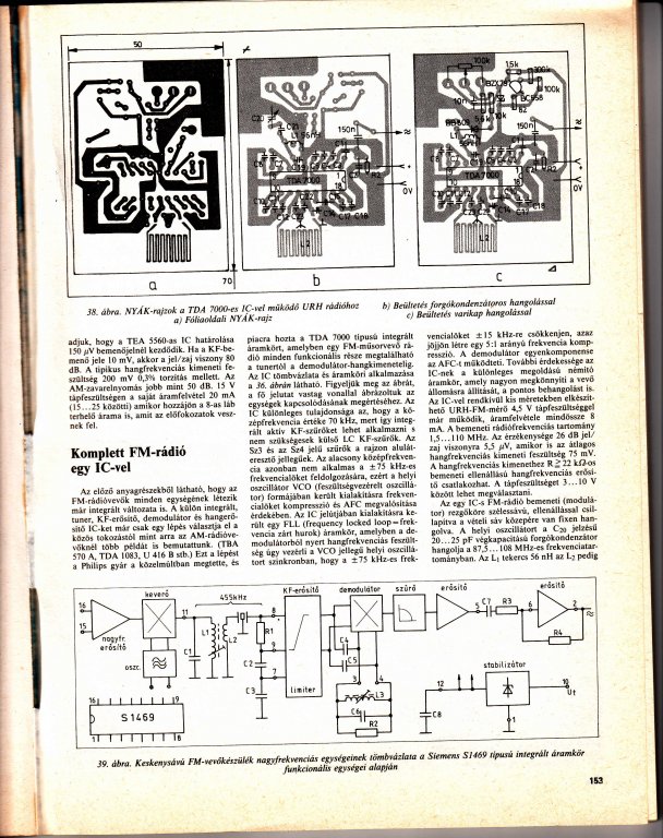

(#) szendi001 válasza mikoszabolcs hozzászólására (») Júl 3, 2012 / 1
Ebben az esetben én KIT megépítését javaslom pl. TDA7000-el. Ez fog venni mást is és olcsó.
(#) satlokk válasza szendi001 hozzászólására (») Júl 3, 2012 / 1
Egyetértek veled én is egy hasonlót javasoltam az előző hozászólásomban,megpróbáltam bescannelni.

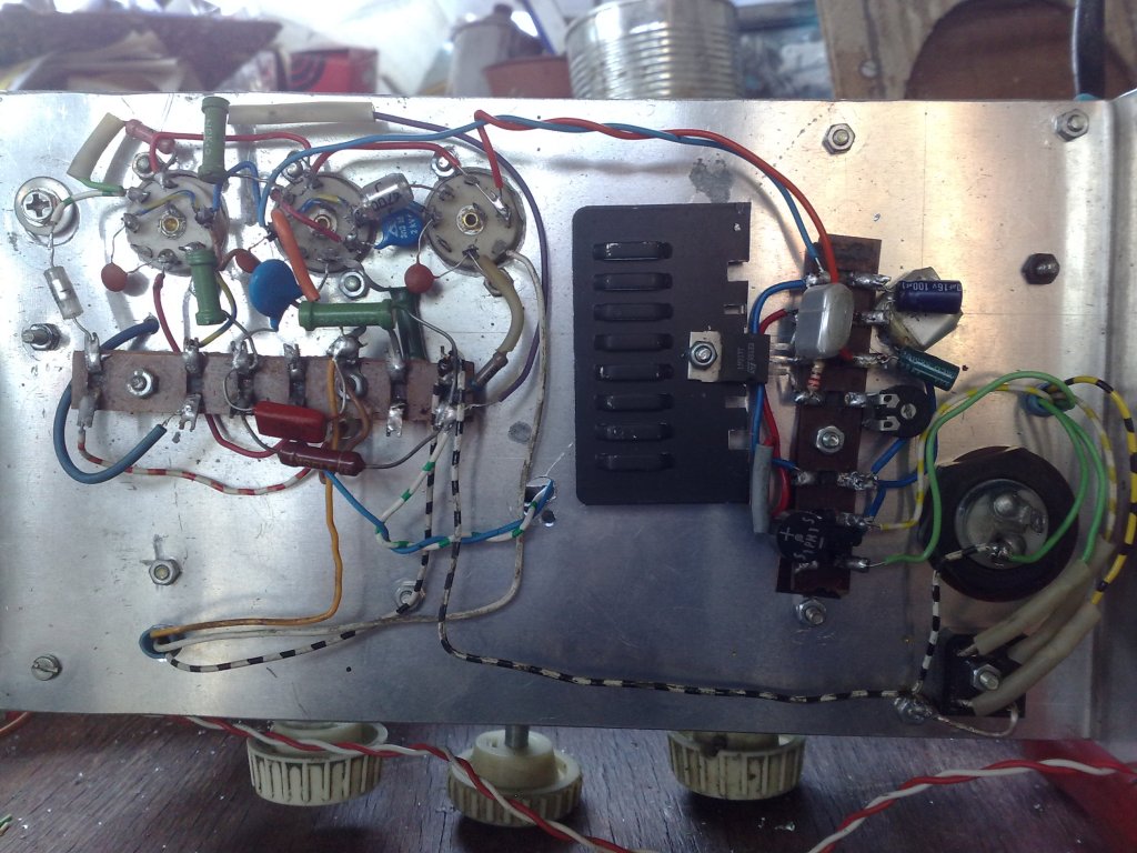

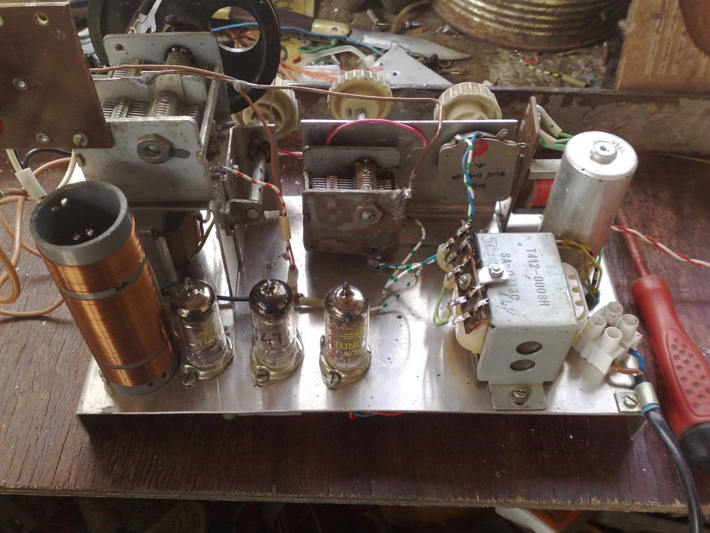

(#) madzagos válasza pucuka hozzászólására (») Júl 17, 2012 /
Berettyóújfaluban lakom. Teszek fel 2 képet a rádiómról.

(#) hatvanasjocó válasza madzagos hozzászólására (») Júl 17, 2012 /
Egészen rádió kinézete van!Bővebben: Link
(#) sz_ferko válasza hatvanasjocó hozzászólására (») Júl 17, 2012 /
Mondhatnám, hogy egy klaszikus felépítés.
(#) gkari válasza hatvanasjocó hozzászólására (») Júl 17, 2012 /
Ha jól látom a linket, az bizony gusztustalan!
(#) hatvanasjocó válasza gkari hozzászólására (») Júl 17, 2012 /
Valamit elértesz, nem értem mi a gusztustalan?
(#) sz_ferko válasza gkari hozzászólására (») Júl 17, 2012 /
Nem a középső úját mutatja.
(#) Vales válasza madzagos hozzászólására (») Júl 18, 2012 /
Igazán Szép lett, klasszikus alkatrészekből, Gratulálok!
(#) A.Norbi válasza madzagos hozzászólására (») Júl 18, 2012 /
Szép rádió,gratulálok!
