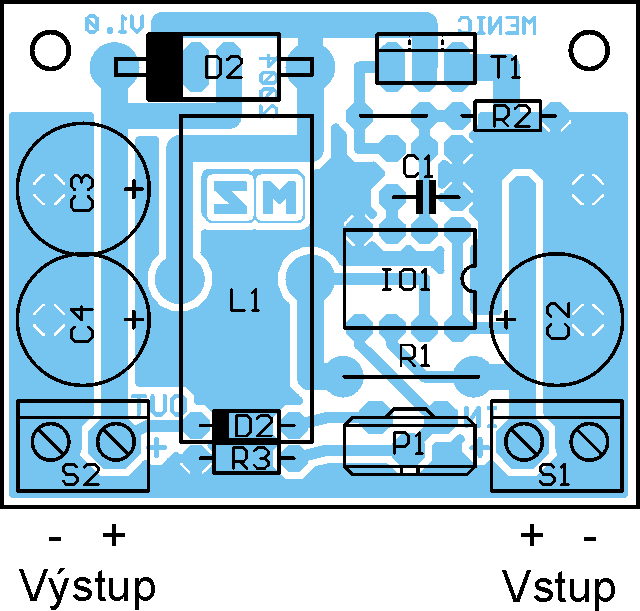

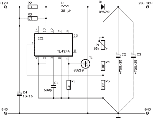

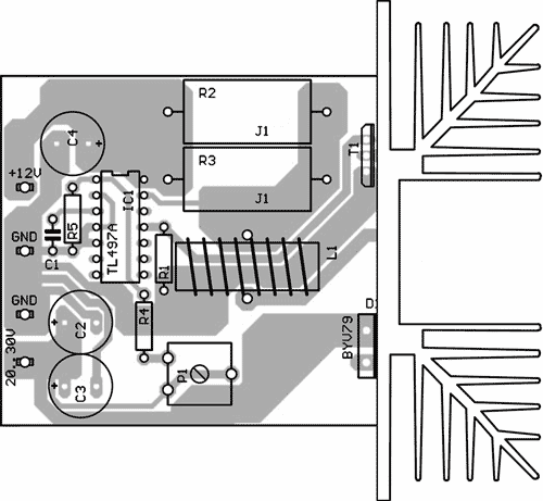

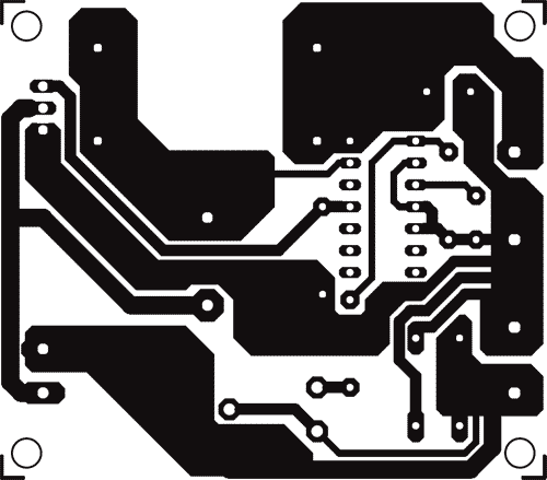

(#) szendi001 válasza madzagos hozzászólására (») Nov 26, 2012 /
Az 1,5 voltot értem, mert feltételezem a fűtő telep. Építhető, de nagyon alacsony a tápfesz, ezért nem ezt a megoldást javaslom. Hanem: 1. Válassz magasabb telepfeszültséget, pl. 6 vagy 12 Volt ólomsavas esetleg 4,8 NiCD akksit. 2. A fűtést MC34063-as step down convetrerrel esetleg ellenállással vagy LM317 el csinálható,( hatásfok függvényében) Az anódfesz 555 vagy TL497 vagy MC34063 as inverterrel. Ezzel a megoldással a telep is olcsó lesz és a feszültségek is rendben.
(#) szendi001 válasza szendi001 hozzászólására (») Nov 26, 2012 /
Az MC34063 adatlapján mind a fesz növelő mind a fesz csökkentő megoldásoz van kész nyákterv. A fűtésre fél amperig tranzisztor nélkül is lehet használni az IC-t de szerintem az anódáram sem lehet horrorisztikus, így az anódpótlóra is. Az LM317-el bekötött egyszerű szabályzó viszont kevesebb zajt visz be, de rosszabb a hatásfoka. Utolsó megoldásként az 1,5 Voltos elem használata fűtésre, és 12 voltos inverter használat anódra tűnik még jó megoldásnak, tuti nem fűtöd túl és csak egy inverter kell. Megjegyzem, hogy egy autós telefontöltő átalakításával (egy ellenállás csere) a feladat (feszültég csökkentő) megoldható.
