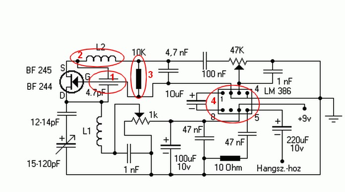

(#) gabi20 hozzászólása Szept 29, 2010 /
Hellotok!
Valaki megépítette már ezt a kapcsolást? Nekem sajnos nem akart megszólalni ezért érdekelnének mindenféle tapasztalatok a vevővel kapcsolatban.
(#) sz_ferko válasza gabi20 hozzászólására (») Okt 2, 2010 /
Amikor az egyszerú sem működik.
Már a kérdés felvetése okán is, se vége se hossza a témának. Ha egy hiba jelenséggel kapcsolatban tetted volna fel a kérdést könyebb lenne megválaszolni. A kapcsolási rajz egy kicsit nyakatekert, nehezen áttekinthatő. A vevő részt átrajzoltam.
Mégis néhány gondolat kezdőknek és egy kis "kedv csináló" a mellékletben.
(#) sz_ferko válasza sz_ferko hozzászólására (») Okt 2, 2010 /
Ami nem tetszik az eredeti rajzon, ill. zavaró: lásdd a mellékletben. pld 1. ránézésre egy átvezető kondi, pedig oda nem az kell. A "G" vezetékének ki kell kerülni a kondit. 2. ez egy fojtó (kb. 120uH-nek kell lennie). 3. inkább illene az L2 helyére. 4. nem illik a "schematic"-ba első ránézésre kapcsolónak tűnt.
Hogyan készítsünk kapcsolási rajzot? Lásdd itt >>>
Bocs a meléklet lemaradt, íme:
