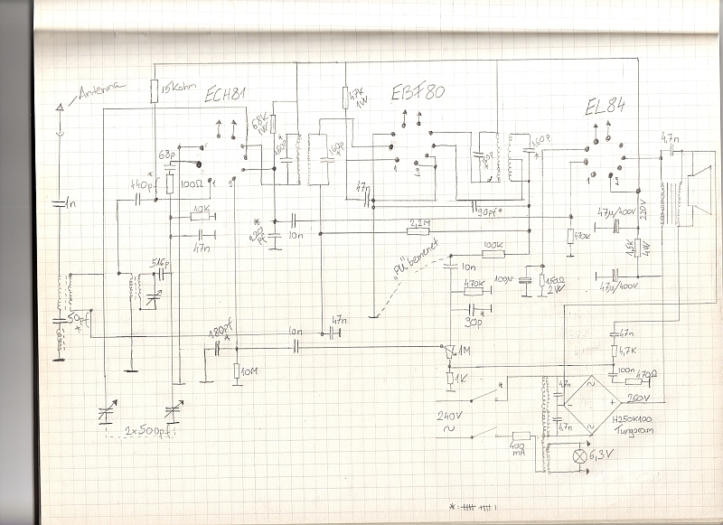

(#) Atosbacsi hozzászólása Okt 23, 2013 /
Van egy 1042-es Orion rádióm. Jól működik, talán segíthetne nekem. Félek, hogy tönkreteszem ezért kérnék segítséget a hozzáértőktől mit csináljak pontosan? 2SA12 utáni KF-re menő jelet rávezethetem a rádióm "1" KF-ére? Akkor be tudom állítani a KF-eket? Ha pedig az jó, betudom állítani az osc tekercset. Vagy ez ostobaság?
Bugyuta rajzomért pedig elnézést, de amivel elkészültem lerajzoltam így a gyárival összahasonlítva egy csomó hibám, feledékenységem kiderült. Minden kis csillag eltérést mutat a gyári kapcsoláshoz képest.
Válaszokat előre is köszönöm!
A hozzászólás módosítva: Okt 23, 2013

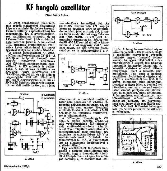

(#) gerenk válasza Atosbacsi hozzászólására (») Okt 23, 2013 /
Ezzel a hangoló generátorral ragyogóan be tudod állítani a kf szűrőket.
A kapcsolásban 455 khz-es 465 khz-es kerámia rezonátorokat is használhatsz, sőt én
elkészítettem 10,7 MHz-es kvarc kristállyal is
(#) kristikoma válasza Atosbacsi hozzászólására (») Okt 23, 2013 /
Ó, a jó öreg Orionton. Készítsd el gerenk kolléga hangolóját, majd a demodulátortól kezdve indulj el vissza az antenna felé a beállítással. Ha mindent jól csináltál, meg kell szólaljanak az adók.
Köszönöm mindenkinek a tanácsokat, segítséget! Addig próbálgattam, mígnem kivéve a modulátor tekercset és rámérve aztnem láttam, hogy az egyik fele szakadt. Pedig mindent átnéztem ellenállásmérővel beépítés előtt, akkor jóvolt. Ferritantenna bekerült, helyzet ugyanaz. Nem úszom meg valamelyik általatok ajánlott kapcsolás megépítése nélkül.
Nagy ez a fa, amibe a fejszém szorult....
A KF hangoló olyan egyszerű hogy még légszereléssel panel nélkül is elkészítheted,
mivel tartalmaz egy 1 khz körüli moduláló oszcillátort is működő rádiód KF fokozatait fülre behangolhatod. A hangolást az utolsó KF-n kell kezdeni és vissza felé haladni
(#) pucuka válasza gerenk hozzászólására (») Okt 23, 2013 /
Egy műszert az AGC re, és modulálni sem kell.
Még annyit, nagy hibát nem követsz el ha 470 KHZ-re hangolt szűrőkört a 465 khz piezóval
készített hangolóval állítod be.
(#) gerenk válasza pucuka hozzászólására (») Okt 23, 2013 /
Én személy szerint inkább a fülre hangolást választanám
