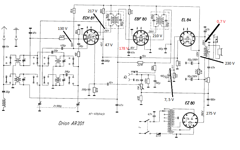

Majd alakul, holnap folytatom. Mára ott hagytam abba, hogy megmértem a rajzon feltüntetett ponotkon a feszültségeket.
Ha az EL84 anódján csak 0,7V-ot mérsz, akkor valami fatális hiba van a végfokban, ott 230V körül kellene lenni.
Ha a kapcsolási rajzot teljesen lemásoltad, akkor vagy szakadt a kimenő, vagy nem csatlakoztattad a pufferkondi + pólusához a kimenő másik vezetékét. Ha benne van a 47 nF-os kondi, érdemes azt is megmérni, esetleg kivenni.
Megoldódott a gond a végfoknál. Most már 245 V mérhető. Hangosan gerjed, hangerővel nincs gond. Beforgatott f.kondinál darázszümmögésre emlékeztető hang, félállásnál mintha találnék egy adót, de csak erős gerjedés hallható. Teljesen kiforgatott f.kondinál mélyül a zümmögés és végül kattogás. Körülnézek oszc. és mod. körül meg a kf trafóknál. Jobb ötletem egyelőre nincs.

Ott cseréld a kivezetéseit a tekercseknek, illetve ellenőrizd a hidegítő kondikat.

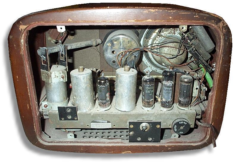

Szia! Felülről még csak jól néz ki, de alul az a csirkebél játékra emlékeztető huzalozás, az lenne csoda, ha nem gerjedne. A nyomtatott áramkörök feltalálása előtt bakelit kapocsléceket használtak a kisebb alkatrészek rögzítésére ott alul. A tekercskészletek gyáriak? Az a szépen egymás mellett sorakozó négy cső is lehet, hogy így jól mutat, de nem így szokták elhelyezni őket. Az ECH 81-et és az oszcillátortekercset én például közvetlenül a forgókondenzátor mellé tenném, hogy minél rövidebb vezetékekkel kelljen összekötni őket. (Antenna tekercsként meg én mindenképpen ferrit antennát tennék, akár csöves, akár retro a dolog, a mai zavarforrásokkal teli világban avval szólna a legtisztábban) (Akár szentségtörés, akár nem, még a muzeális régi Orion rádióba is azt tettem, az aljában jól elrejtve, igaz, a KF szűrőt barmolta benne valaki, azért nem jött rajta a Kossuth, de végül is nem bánta a gazdája sem a ferrit antennát, mert azzal tisztább a vétel, mint különféle az antenna hüvelybe dugdosott drótokkal.). Ennyi csővel szupervevő már üvölt a ferritről is Kossuthon. Mondjuk annak az egy adónak a kedvéért már nem érdemes szupervevőt építeni középhullámra. A kínaiak Tiranából még a legszuperebb rádiókon se jönnek be tisztábban, mint az egyenes vevőmön. Sajnos, ma már ott tartunk, hogy ezeken kívül még van kilenc román adó, amelyik mind ugyanazt a műsort sugározza, ez ma a középhullám.
Igen igazad van. Gerjedésre énis számítottam de nem gondolnám, hogy a rutintalan elrendezés teljesen lehetetlenné teszi a vételt. Egy kis "életjelet" talán még így is mutathatna. Kapocslécet énis használtam, több-kevesebb sikerrel. A tekercskészletek Orion 228B-ből valóak, ami egy telepes készülék. Mivel nem találtam irodalmat melyből kiderült volna, hogy telepes és hálózati tekercskészlet között van-e különbség megkockáztattam, mint annyi minden másnál is. Hiszen a korlátozott bontott alkatrészkészletből nem tehetek bármit.

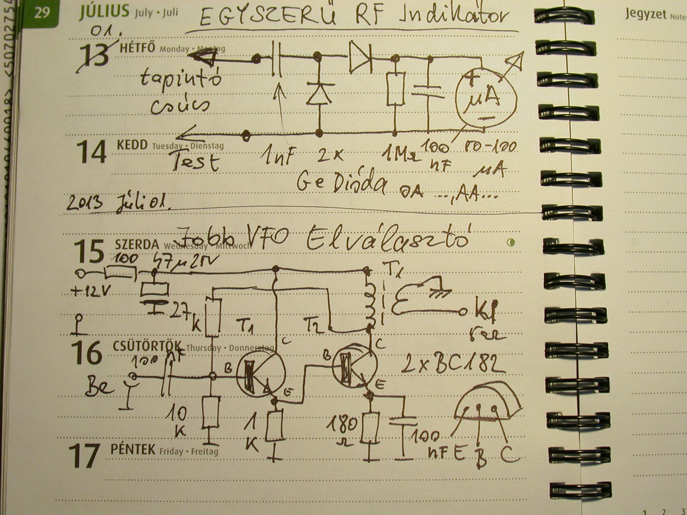

Sziasztok, látom hogy többen is müszertippeket adnak. Akkor én is adnék eggyet. Ezt a rádiófrekvenciás jelindikátort oszcillátorok működőképességének ellenőrizésére lehet használni, igaz hogy pontos méréseket nem lehet vele végezni, csak indikálni, de arra kiváló. A raztot Antennaman fórumtársunk rajzolta.
A felső rajz az.

Rádiófrekvenciás célokra ilyen két diódás mérőfejet kell hozzájuk alkotni. Van egy csővoltmérőm, amihez gyári tartozék egy ilyen mérőfej, tapintócsúccsal, de azt gondolom, hogy kevesen rendelkeznek ilyennel, de házilag könnyen megoldható, és bármilyen műszerrel lehet használni. A hozzászólás módosítva: Okt 20, 2013
