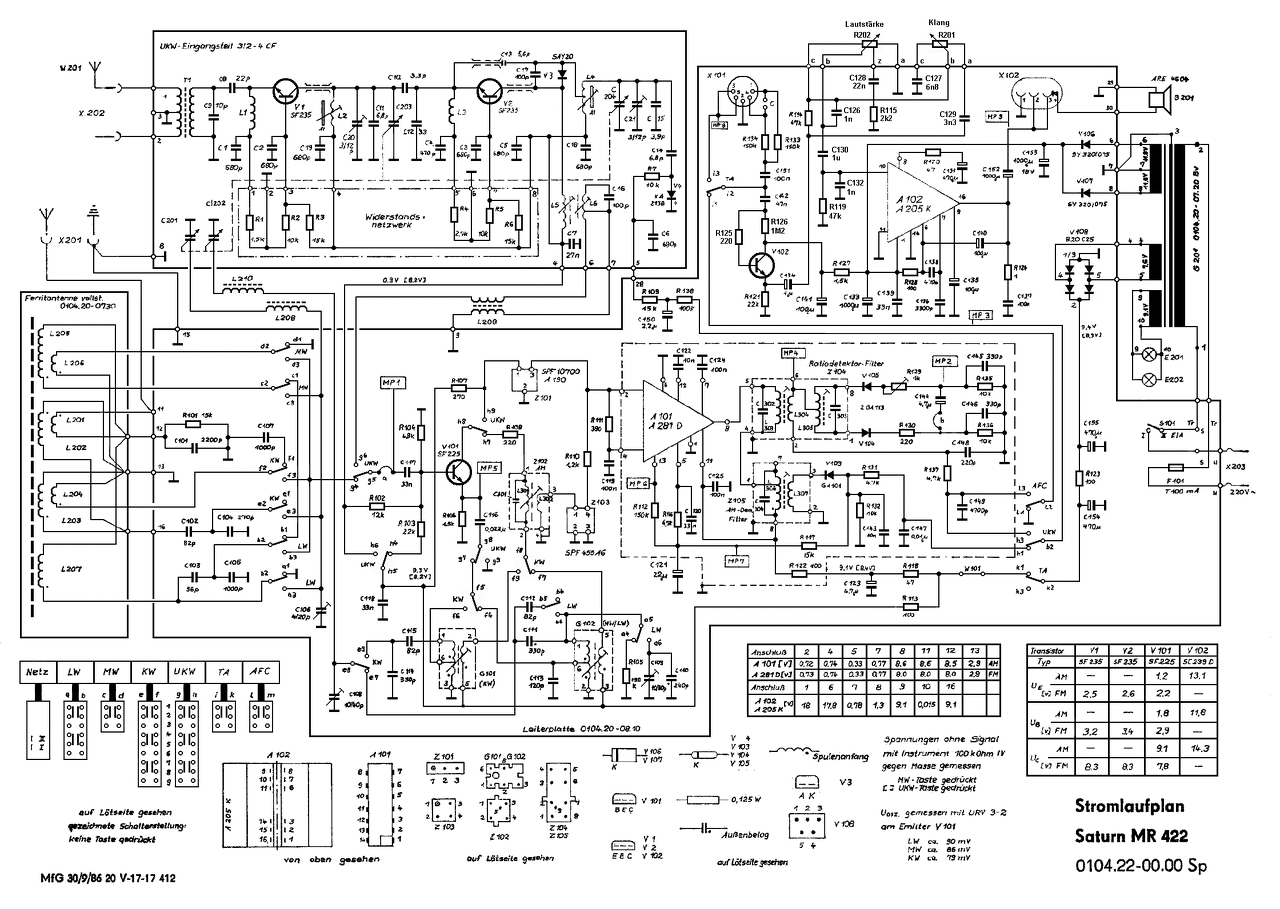

Találtam egy újabb zárlatos részt ( egy kicsit rosszul készült a nyáklap mert a forrszemek mellett mindjárt ott van a negatív sáv is és valamiért azok is ónozva vannak és elég gyorsan összefolynak). Az eredeti IC-vel próbálkozok minden alkatrész a helyére került és így kb 6,50V és 7,55V van jelen az Am résznél a tipikus zúgás már megvan, adót sajnos nem találtam sehol, az URH résznél még zúgás sincsen.
AM résznél ha mindkét antenna foglalatba kötök darab drótot antennának akkor a zúgás halkabb lesz de vétel itt sincsen.
Kapcsolási rajnak találtam egy kicsit jobbat a Hobby Elektronika 1991/6 számban (mellékeltem), Az A281D Ic lábán megméregettem a feszültséget és összevetettem a kapcsolási rajzon feltüntetettekkel és csak a bemeneti feszültség tér el pár tizeddel a többi stimmel.
A kapcsolási rajzon fel van tüntetve a forgókondenzátoron lévő kis panelre menő feszültség most nem tudom hogy jól értelmezem-e, úgy van felírva a kapcsoláson hogy 0,8V és zárójelben mellette 8,2V. Ha jól értelmezem akkor a 0,8V az AM rész lehet, a zárójeles 8,2V meg az URH ? Megmérve AM-ba (H, K, R) 1,4V-ot mérek, URH-ba meg 7,5V-ot.
A forgókondin lévő panelen megmértem többb helyen is a legtöbb helyen több mint 4V-ot mérek jól van ez így ? Ott ilyen sok V-nak kell lennie ?

Azért van némi haladás... Ahol egy panelhibát találunk, ott általában több is akad. Azt nem tudom, mik vannak a forgókondi panelen, de lehet jó az a pár Volt. Rossz szokásom szerint, miközben a rajzot néztem, javítgattam rajta (mások papíron firkálnak )
Igen, a zárójeles az URH állásban mérhetőt jelenti.

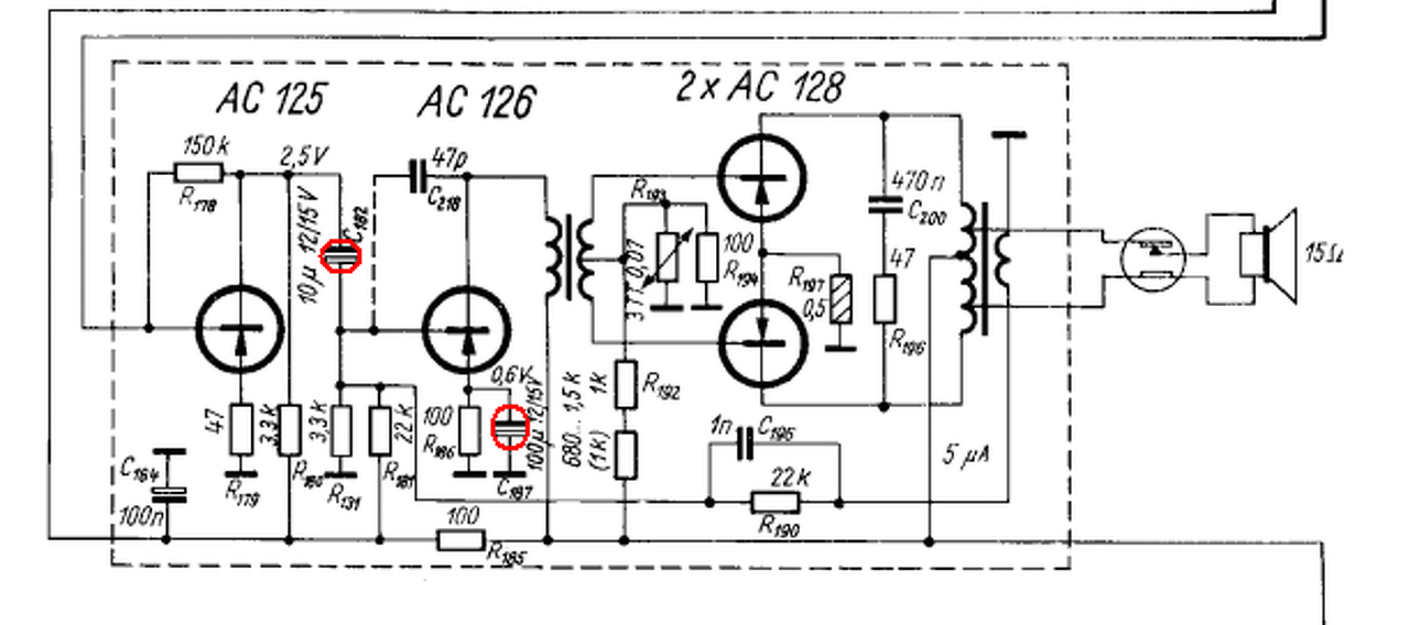

Nemrég kaptam a címbeli rádiót, mely így a halál (pontosabban a szemetes) torkától menekült meg.
Azonban nem volt otthon góliát elem, így szemlátomást egyetlen hibája volt, a rajta éktelenkedő mérhetetlen piszkon kívül, hogy ki volt tépve belőle az antenna. Szétszedtem hát, és az erőszak csalhatatlan jeleire bukkantam, mivel az antenna rögzítő alkalmatosságai mind kitörtek a helyükről...
Így már jó ideje babráltam vele, mikor ki szerettem volna próbálni, hogy működik-e?
Most már van elemem, és az a hiba áll fenn, hogy a rádió roppant halk, a legnagyobb hangerő állásban is.
Mi lehet az oka?
Mit lenne érdemes megpróbálni?
A teljes igazsághoz, hozzá tartozik, hogy ki akartam próbálni elem nélkül egy 6 Voltos adapterrel a működését, ami valaha telefontöltő lehetett, és elképzelhető, hogy elsőre rossz polaritással érintettem az elemtartó érintkezőihez, mert azzal is ezt mívelte. Lehetséges, hogy ezzel tönkre tettem valamit?
Elnézést kérek érte, de nem igazán rendelkezem kellő szakmai előképzettséggel, ezért előre is köszönöm a szíves válaszolók segítségét!
(#) gkari válasza ToBar hozzászólására (») Ápr 13, 2017 /
Ha halkan így is szólt, akkor szerintem jó polaritással kapcsoltad, de biztos, hogy - elsősorban a végfoktranyák között lehet "kakukk", kiszedni, mérni, cserélni (ha van mire).
(#) proli007 válasza ToBar hozzászólására (») Ápr 14, 2017 / 1
Hello! Ha halkan, de tisztán szól, akkor én elsőként a hidegítő és csatoló kondikat cserélném ki. Bár a csatoló kondi kapacitás vesztése, hallhatóan magasabbá teszi a hangzást, mint egy hangszínszabályzó lenne.

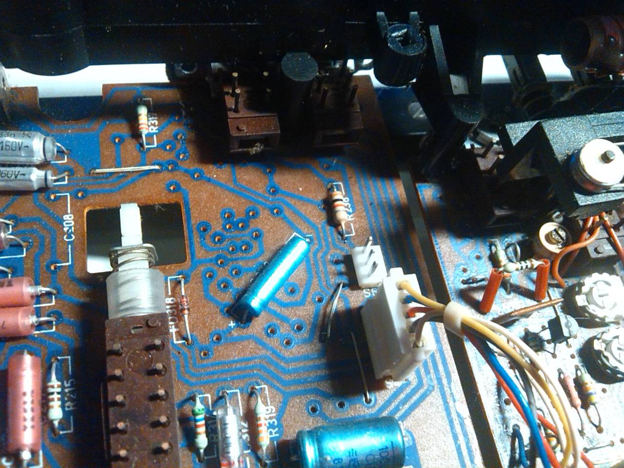

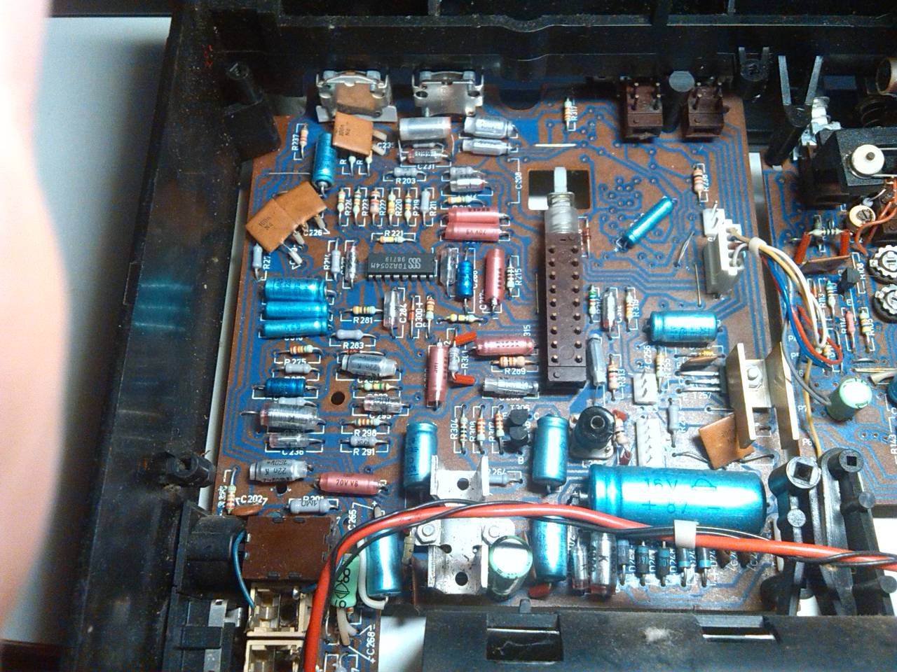

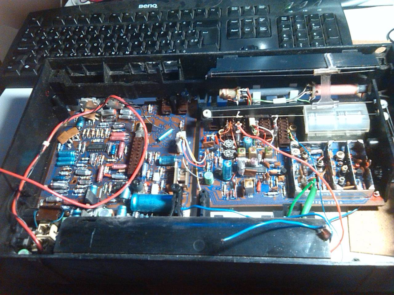

Egy kis segítséget szeretnék kérni, találtam kihajítva egy félig szétberhelt ( kazetta rész, táp trafó, meg a hangszóró hiányzik) Videoton AM 4640 típusú rádiót. Ránézésre a rádió panelje és az erősítő része nem lett megbontva, ezért gondoltam kipróbálnám a rádió és erősítő része hátha működik, de a táp becsatlakozásánál elakadtam. A negatívpólus megvan, a tápcsatlakozó gondolom a nagy kék 16V-os kondi mellet van a diódákból és a nagy kondiból gondolom. A negatív pólus egyértelműen megvan a nagy kék 16V-os kondi negatív kivezetése , de a maradék 4 csatlakozóra is megy vezeték. Hova tudnám bekötni a tápot és hány voltos kell neki ?
Az antenna csatlakozó gondolom az SW2 feliratú kapcsolóról lejövő kék vezeték amin van egy saru.
ÉS a belső hangszóró hova volt csatlakoztatva ?

(#) erbe válasza martin66789 hozzászólására (») Júl 22, 2017 /
Ezen az elektrotanyáról származó rajzon mindent megtalálsz. Megvan könyvben is, de mire előkeresem, beszkennelem, ...

A rajzból feszültséget nem lehet kiolvasni, de ha az elemtartóban megszámolod, hány db 1,5 V-os Góliát fér bele, akkor tudod, hány voltot köthetsz az elem bemenetre. 1-es -, 5-ös +. Dióda védi, fordítva be se tudod kötni. A másik két bemenetre, 2-es és 3-as, trafó szekunder megy. 10 V AC-vel szerintem nagy hibát nem véthetsz. Ezt a típust nem ismerem, bár biztos láttam. Több ilyen táskarádióba 9 V-nyi elem fért bele, de külső tápról 12 V DC-ről ment. Szokatlan, hogy ehhez külső trafó jár. Általában bent szokott lenni a trafó is.

A rajz szerint 9V kell neki az van írva a rajzra, ebben is bent volt a trafó, már próbálgatom, működik, keresek valami magyart (sajnos a skála hiányzik így egy kicsit nehezebb, de külföldieket már hallok
A T257-es kollektorához 16 V-ot írtak. Utána van 8,5 V stabil. Eszerint 12 V AC-t kaphat trafóról.

12,5 V -ot kap a beépített trafóról.
